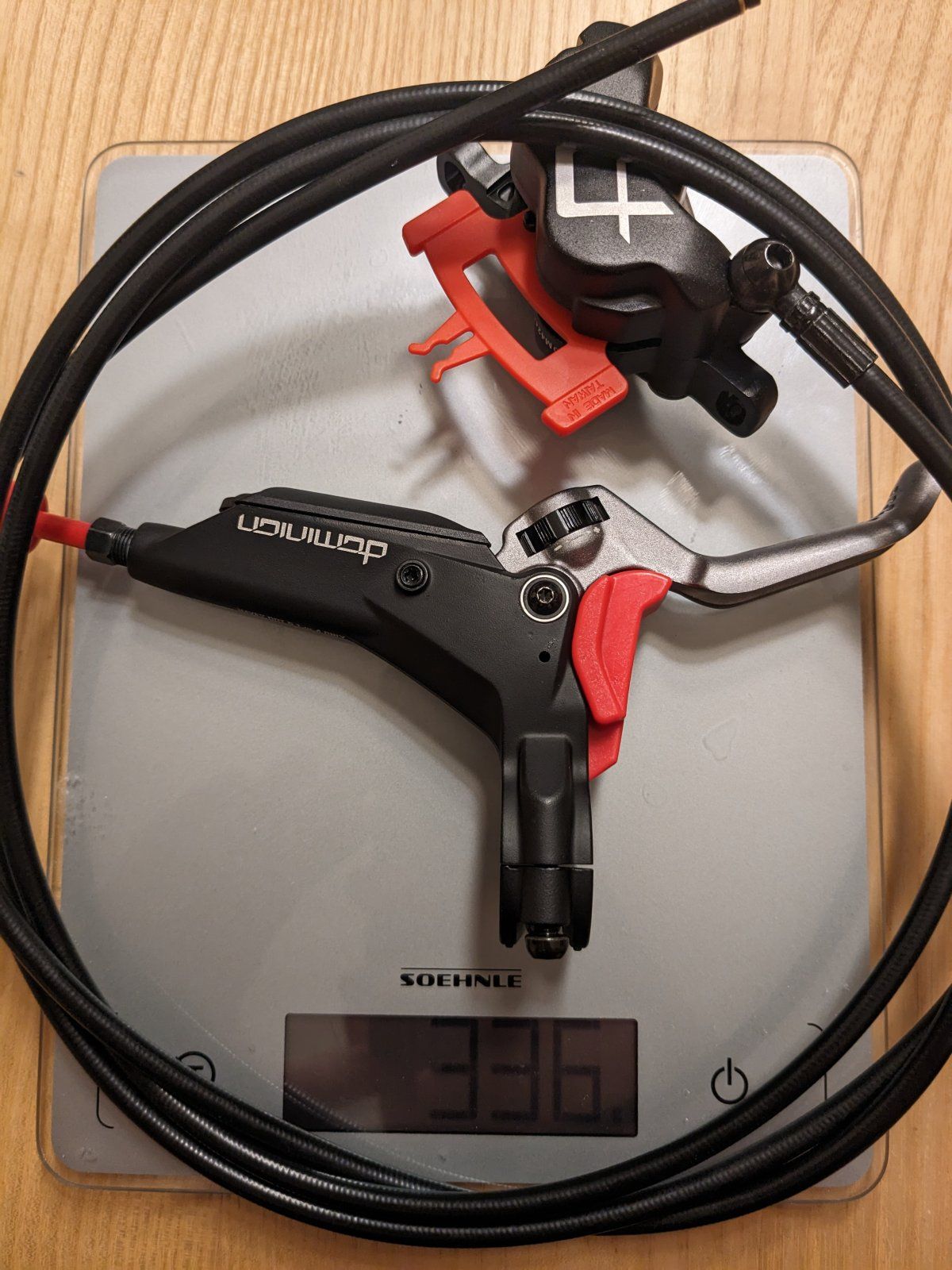

Sodala, meine Dominion ist da! 😁
Boah, geil! Die wird behalten! Hahaha

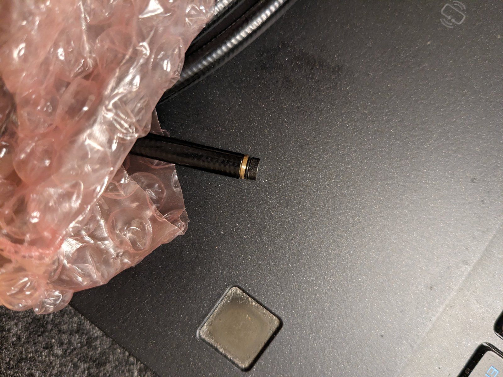

Frage: Ist die komplett befüllt, wie die J-Kit Versionen bei shimano? Ausschauen tut's so... Sprich, Leitung rein festschrauben, fertig? Wenn ja, wäre das für den Anfang recht angenehm. Hab keine Oliven daheim haha. Siehe Foto....

Seltsam, bei mir ist ein Tütchen mit Schrauben, Insert/Olive, usw. + der 2.Satz Bremsbeläge dabei. Die Bremsen kamen montagefertig befüllt und entlüftet (anders als bei @GrazerTourer abgebildet).

Nein, auch kein bleed Block 😒 reine OEM Sache. Das ist ein bissl lästig und relativiert den Preis dann doch ein bissl.
Bei mir waren bei den Bremsen Bleed block und Zusatzbeläge dabei, Oliven weiss ich nicht mehr. Die kamen auch in der Hayes Originalverpackung.
Beim Entlüftungskit sind auch keine Oliven dabei, war schon etwas ärgerlich aber so wie es aussieht gibt es von Hayes viele verschiedene Ausführungsvarianten von Oliven für alle möglichen Bremsenmodelle und die werden nicht alle beigelegt.
