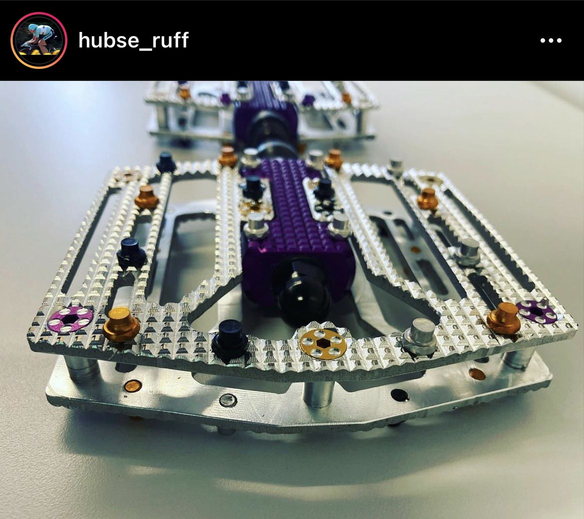

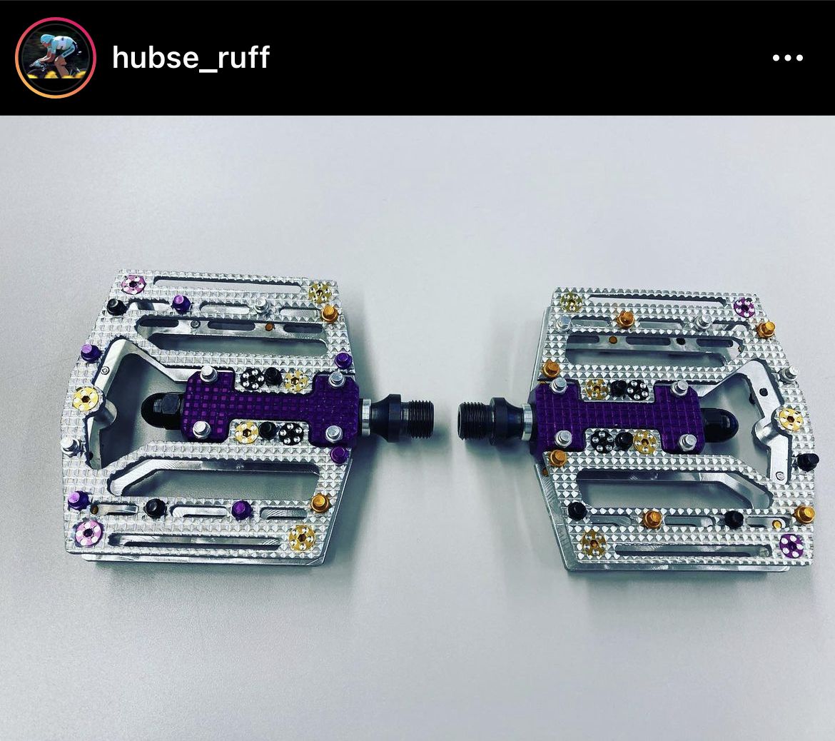

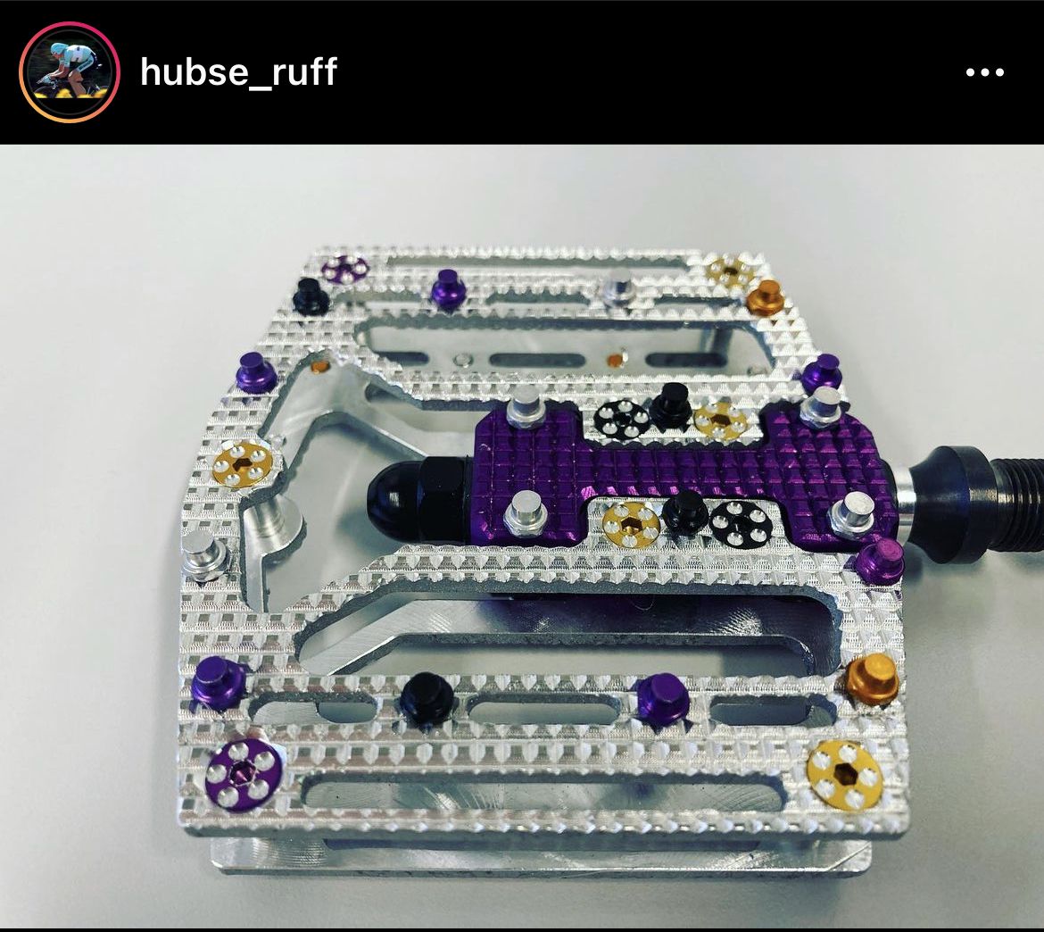

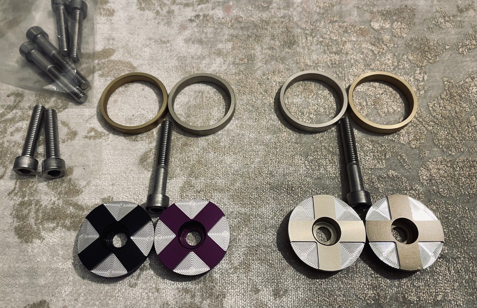

Sind die Pins unterschwellig regenbogenfarbig angeordnet?
Also an dem Pedal mit dem schönenen güldenen Körper ...
naja mit dem Pyramidenmuster in Alu blank ist es schon arg "bling bling" ,
und wäre im wahren Leben schon etwas lachhaft an einem Geländefahrrad.
aber das ist ja auch nur nen Musterstück.

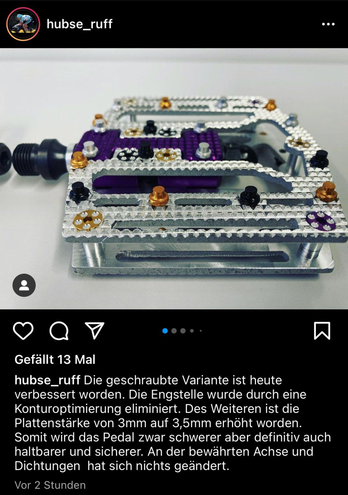

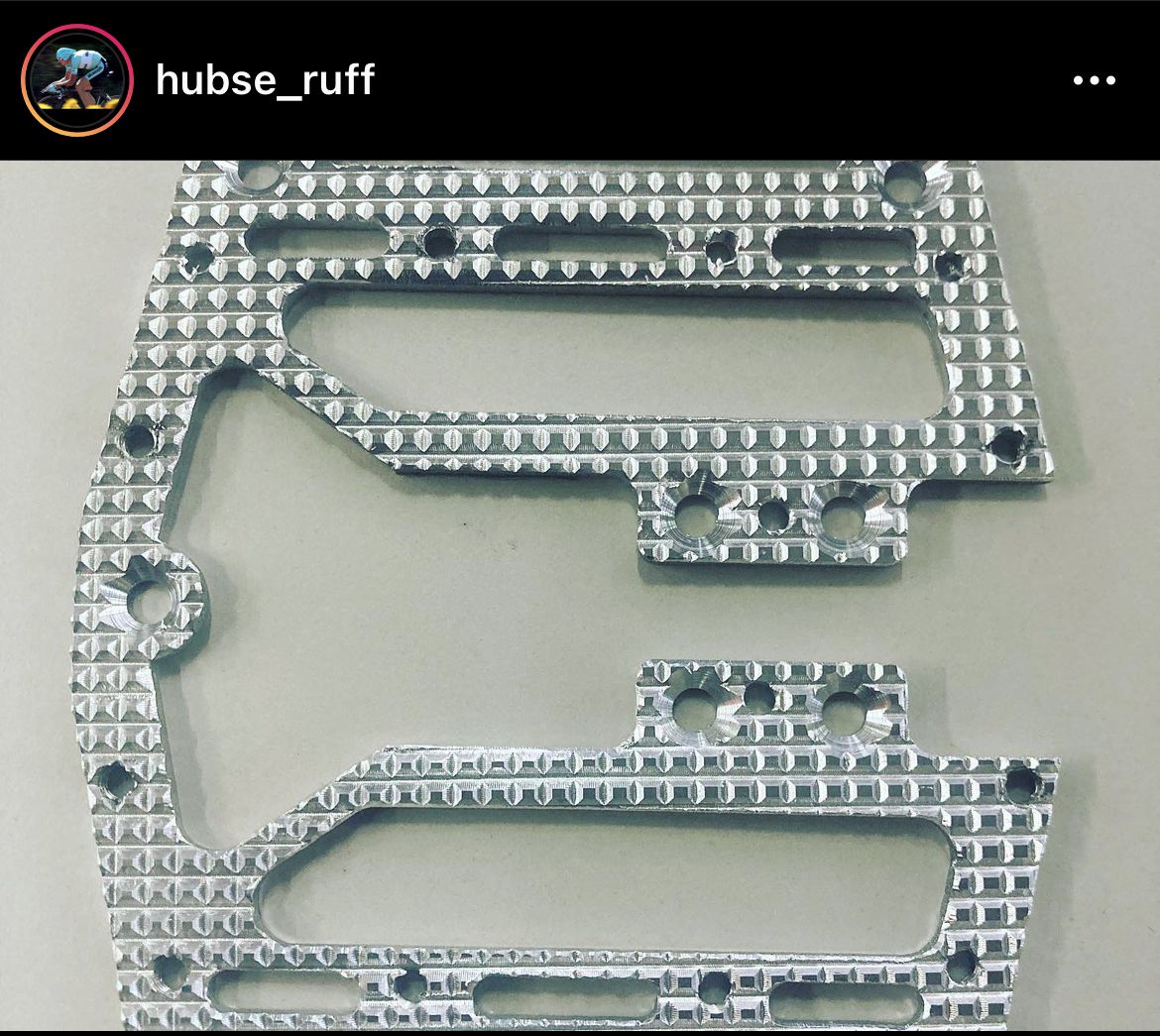

allerdings weiss ich nicht ob Pyramidenmuster der Stabilität Weißheit letzter Schluss ist.
das sind doch in jeder Kerbe Sollbruchstellen ?!

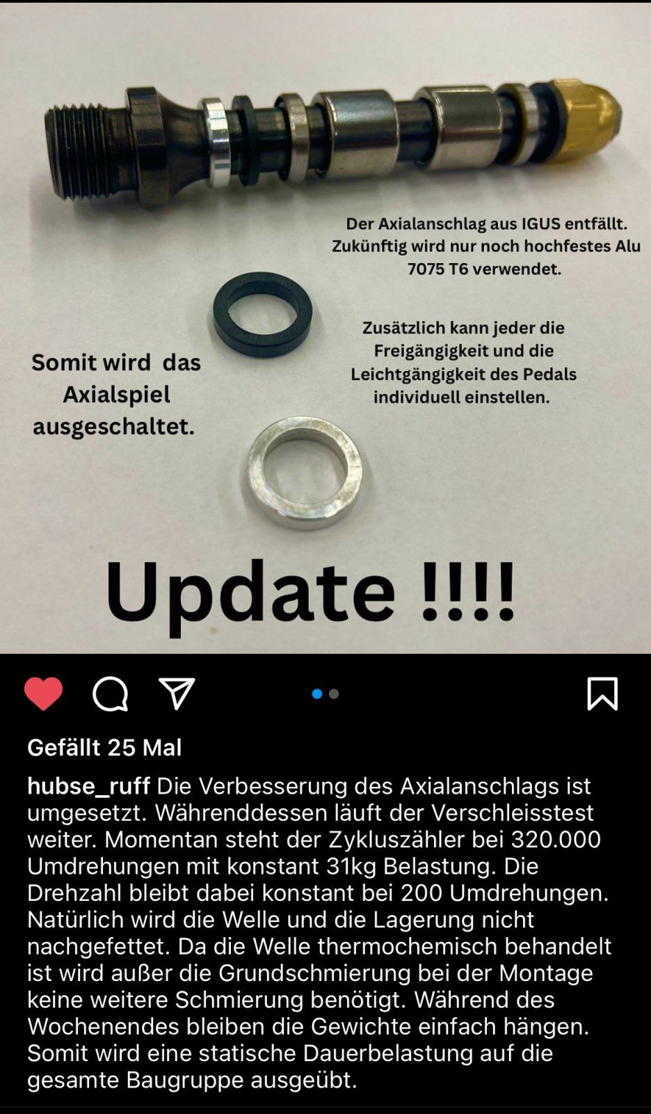

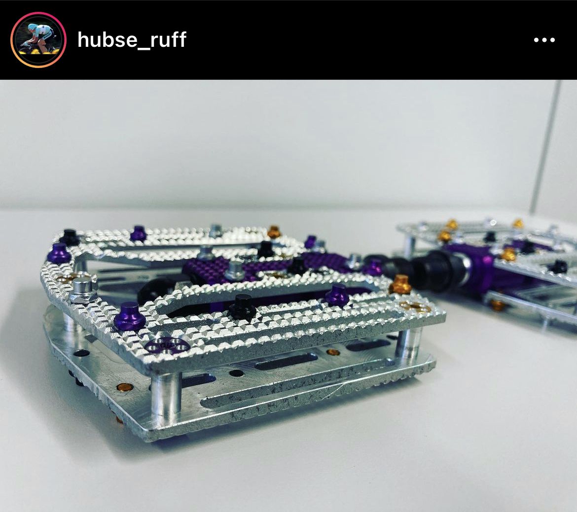

Es gibt tausende Pedale am Markt, aber das hier hat die beste Lagerung, die ich je gesehen habe.
Keine Gleitlager => viel weniger Reibung, allein das wäre schon 1kg Mehrgewicht wert.
Dazu Nadelhülsen, die im Vergleich zu Kugellagern eine gigantische Tragzahl haben. Und dann laufen die Nadelhülsen noch ohne Innenring direkt auf der polierten Welle. Besser geht es nicht :daumen:
