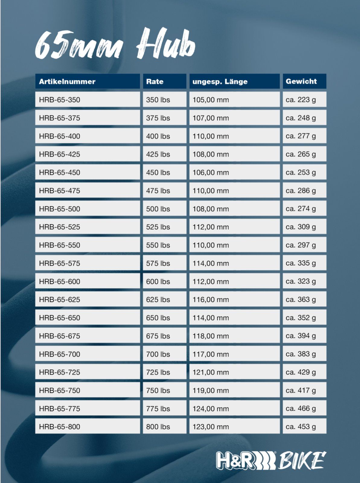

Wenn die Tabelle stimmt schon richtig leicht! Ich hab mir mal eine HRB-65-525 bestellt, ca 309 g und werde nachwiegen mit meiner Hochpräzisionsküchenwaage (geeicht natürlich).
die 500er laut Tabelle 274 g nur, wow

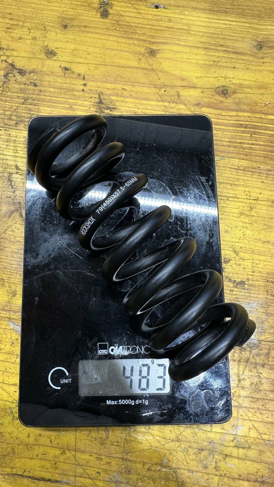

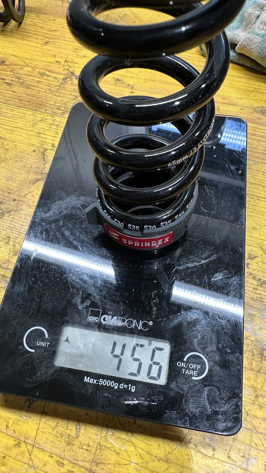

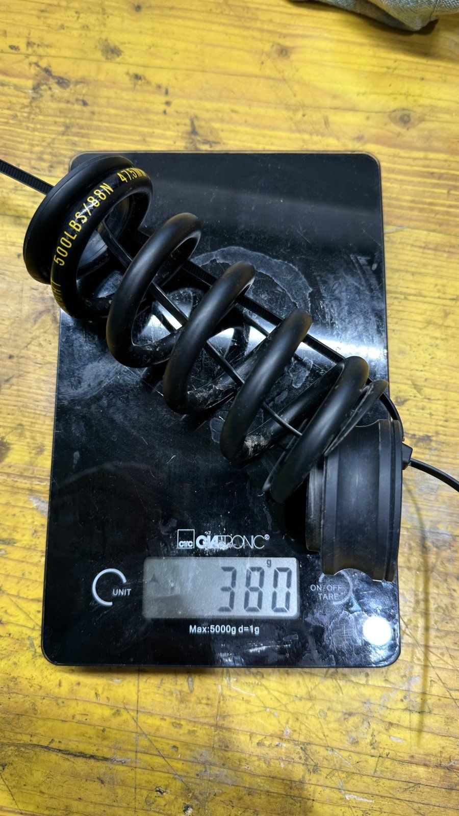

Hier mal ein paar im Vergleich von mir:
450er RS Standard mit 483 g, H&R laut Tabelle nur 253 g
Hier eine 500er Nukeproof SL mit den Spacern bei 380 g, die H&B wäre bei 274 g
Und noch eine Sprindex 500-550 mit 456g
Bin also gespannt!

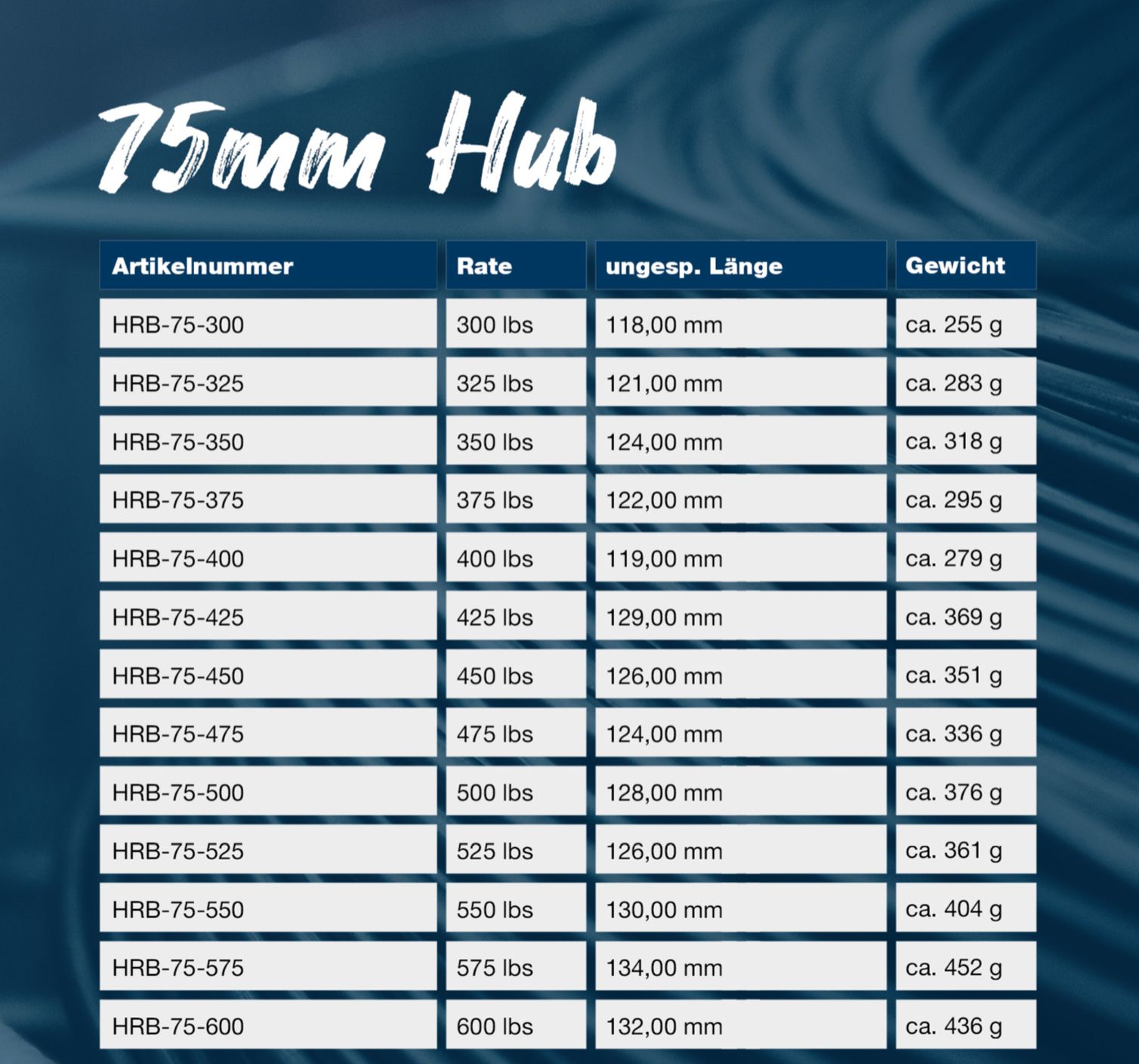

Schade das es keine 300lbs Feder für <65mm Hub gibt.
Aber spricht vermutlich nichts dagegen dann zur 75mm Hub Feder zu greifen oder? Einbaulänge wäre ja dann trotzdem kürzer als z.B. die normale RS Feder (151mm bei der 65er Feder)
