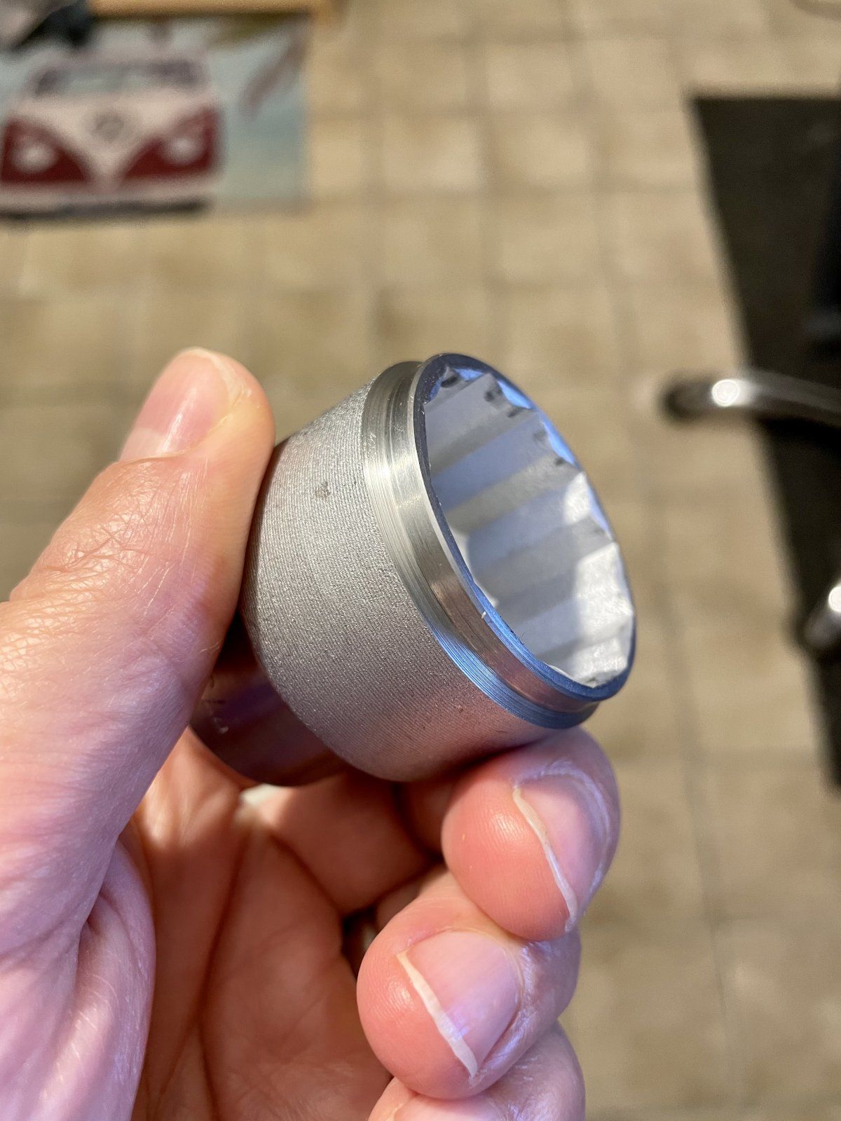

Son Quatsch mit abschleifen fang ich garnicht an, habe ich auch keine Geräte oder so für und ich bin mit der Preispolitik von Fox für die nuss auch nicht einverstanden. Zum Glück gibt's so Hersteller wie Unior
Hast Du schon mal persönlich ne Nuss abgedreht? U.U. muss die Arbeitsspindel ausgetauscht werden, Nuss mit Meßuhr ausrichten usw...
So ein Quatsch. Das mach ich dir in 5 min im normalen Dreibackenfutter. Da brauchts keine Messuhr dazu. Ich glaube ehrlichgesagt nicht, dass du schon mal etwas auf einer Drehmaschine gedreht hast.
Ich habe mir für meine Fox 36 auch eine übrige Nuss vorne plan gedreht, das funktioniert einwandfrei.

Man kann auch einfach eine billiche 1/2" Antrieb Nuss kaufen, diese mit einer Schraube in ein Borfutter spannen, und am Schleifbock plan schleifen.
Eleganter ist natürlich die Drehbank, aber wer hat die schon.

Oder einfach die günstigen LUX Nüsse aus dem Bieberbaumarkt nehmen und diese abdrehen lassen.
Die zwei relevanten für eine AWK habe ich damals auch etwas außen abdrehen lassen, damit es kleinerlei Berührungspunkte mit der CSU gibt. Ich glaube das Abdrehen hat mich damals einen 5er für die Kaffeekasse gekostet...

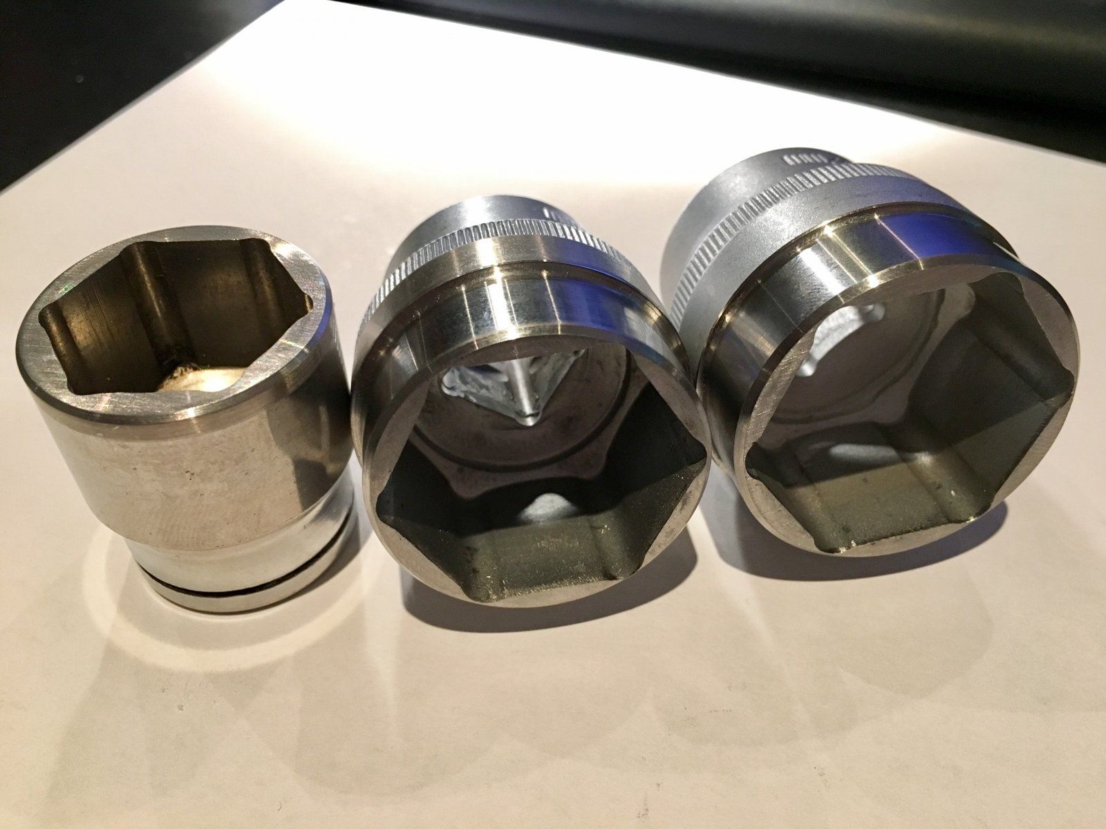

Also als ich damals in der Pause gefragt habe, ob dafür vielleicht Mal Zeit ist wurde nur gesagt „Pass ma auf“ und zwei Stahlnüsse von Proxxon waren in unter 10 Minuten so wie gewollt.
Waren als Kosten also 10€ oder so inkl. der beiden Nüsse.
Seitdem machen die genau das wofür ich die haben wollte und zwar Topcaps ohne Spuren öffnen und verschließen, dafür muss die Nuss nicht in Mordor geschmiedet worden sein :)

Also meine Nuss war kein billig-Schrott.
Egal wie hart die Nuss ist, Hartmetall-Drehstahl K10 reicht locker. Kannste ruhig glauben…
