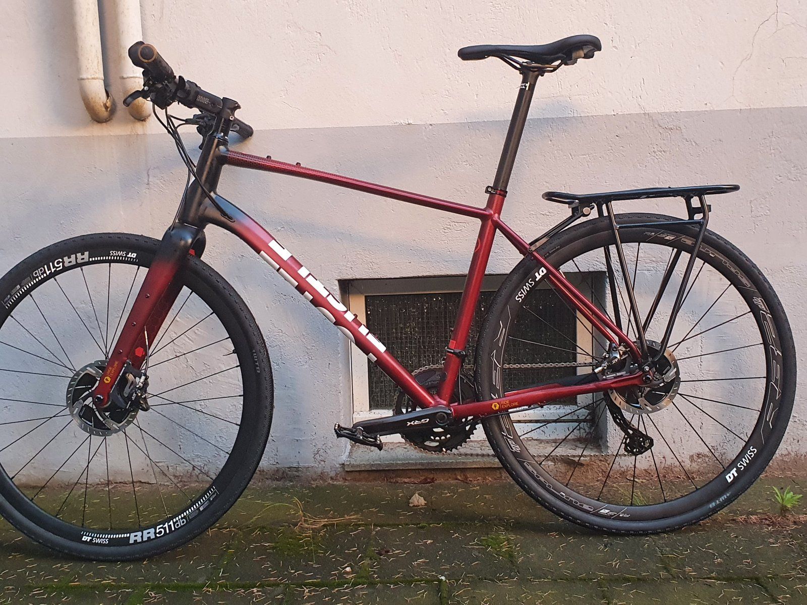

das problem von dem backroad und anderen herstellern die einfach einen gerade lenker auf ihre gravel bikes dran hauen ist das die die bikelänge ( reach ) dadurch erheblich verkürzt wird. als resultat sitzt man super aufrecht ähnlich einem hollandrad lol
als komplett räder ist das hier gerade erwähnte specialized diverge bis jetzt fast alleine auf dem markt- ich hab mir diese woche als selbstaufbau auch ein gravelbike mit mtb lenker zusammen gebaut -)

Worin unterscheidet sich das Diverge dann noch von einem MTB mit Starrgabel?
Ok, die 'modernen' MTBs haben deutlich geringere Steuerrohrwinkel, aber sonst?
Und wozu braucht man am Gravel ne Dropper?o_O
2800€ für nen Alu Rahmen mit XT Ausstattung ist auch nicht gerade günstig.

selbst der steuerrohr winkel ist fast gleich -jedenfall bei einem hardtail. ich würde sagen der unterschied ist der antrieb. wenn es mal auf asphalt schneller zur sache gehen soll ist man ja bei dünneren reifen * beim mtb schnell im nähmaschinen modus
die anschraubpunkte für gepäckträger, mehere trinkflaschen und schutzbleche sind wohl rahmentechnisch der grösste unterschied

Hast Du die RS700 Schalter und die RS600 als Bremse verwendet `?
