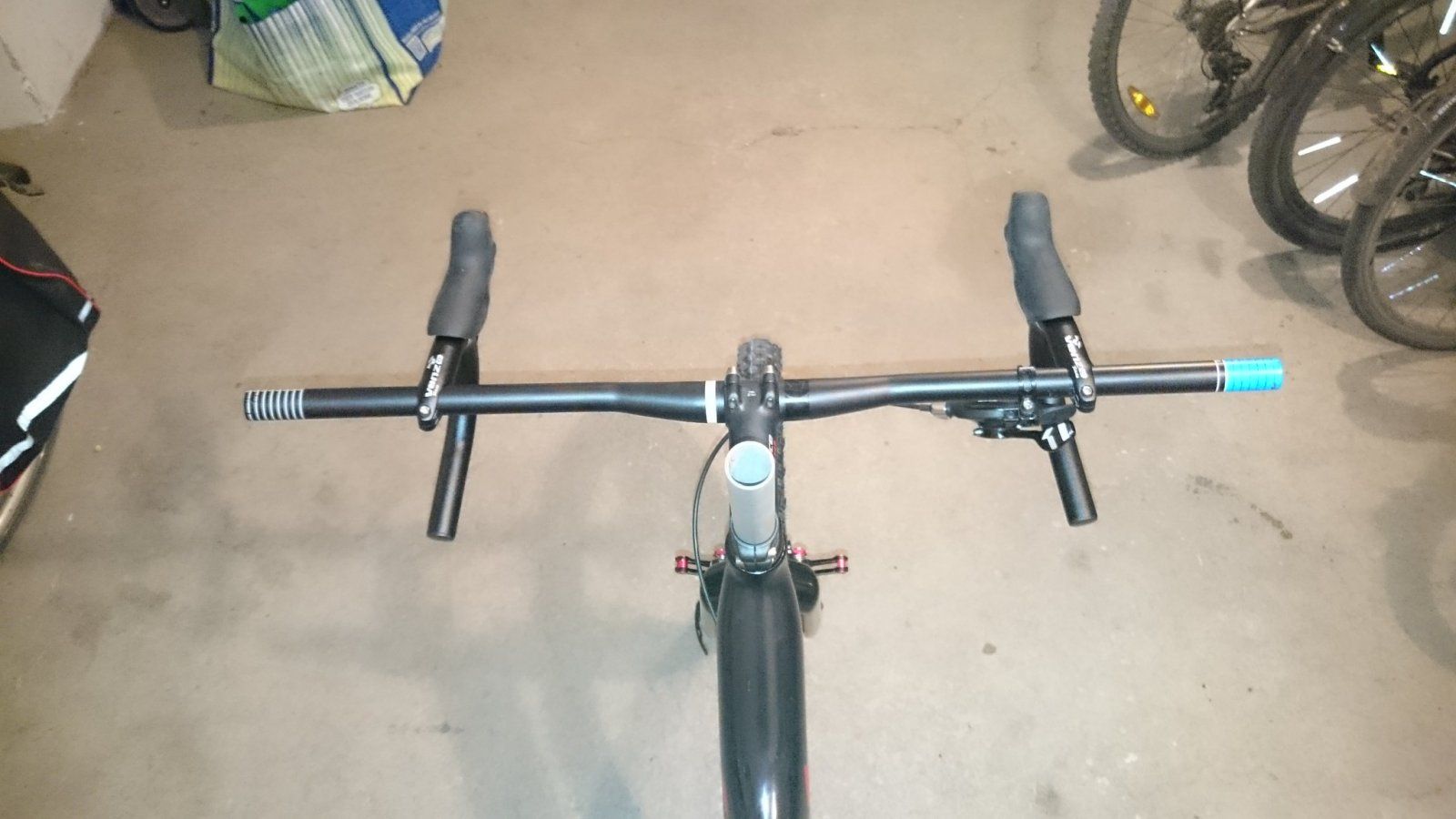

bei deiner Kombination fehlt MIR nun mal eine Griffmöglichkeit in den Drops, also möglichst tief und max Kontrolle (bei mir bei starken Gegen-/Seitenwind)
Und wenn ich in der Aeroposition bin und mit max Speed unterwegs bin, hätte ich gern direkten Zugriff auf meine (hydr.) Bremse
Bei starkem Gegenwind ist die Aerobar-Position top, weil es eben die aerodynamisch optimale ist. Bremsen braucht man da idR nicht. Bei Seitenwind bin ich mir jetzt nicht sicher. Könnte in den Aeros etwas sketchy werden, könnte aber auch gut genug funktionieren. Im Zweifelsfall aber hat man im Flachlenker immer die bestmögliche Kontrolle und man kann sich auch mit so einem flach machen. Halt nicht so bequem und damit vielleicht nicht so auf Dauer. Andererseits ist die tiefe Position im Dropbar auch nicht unbedingt bequem.
Das ist tatsächlich eine Konzession, die man für den Flachlenker machen müsste. Max-Speed ist aber meist bergab und da würde ich die Kontrolle höher werten, erst recht auf rauem Untergrund. Aber das macht ja nix. Wenn Du den tiefen Griff höher wertest, dann machste Dir den Aero-Aufsatz halt auf Deine Dropbar. Dann haste die zwei Dinge kombiniert, die Deiner Gewichtung optimal entsprechen. Ich schüttel erst den Kopf, wenn wer mit 800mm Dropbar mit 45°+ Flare auf seinem Fatbike ankommt. ;)
