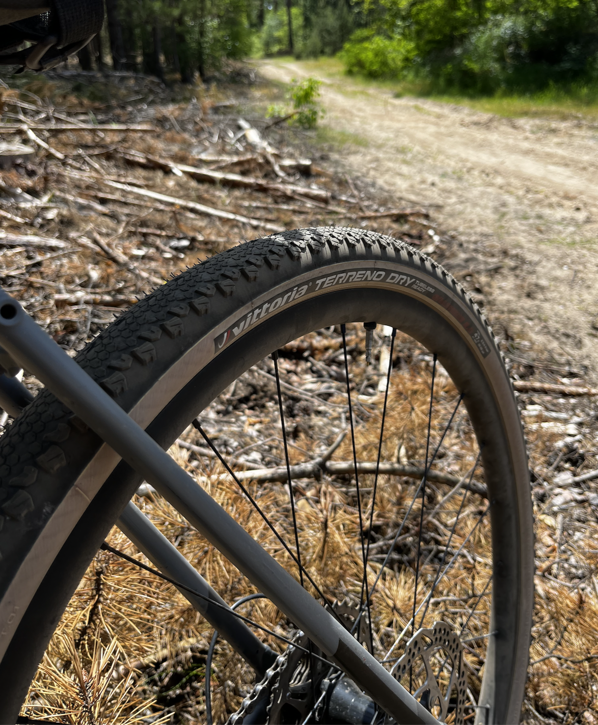

Das aktuelle Angebot von Slowbuild zur GR531 mit DT 350er kann ich preislich empfehlen.
Ich habe diese Kombi, mit der älteren 350er Nabe, seit nun 1,5 Jahren am Laufen. Systemgewicht 110-115 Kg!
Gewicht ist bei mir 1667g.
