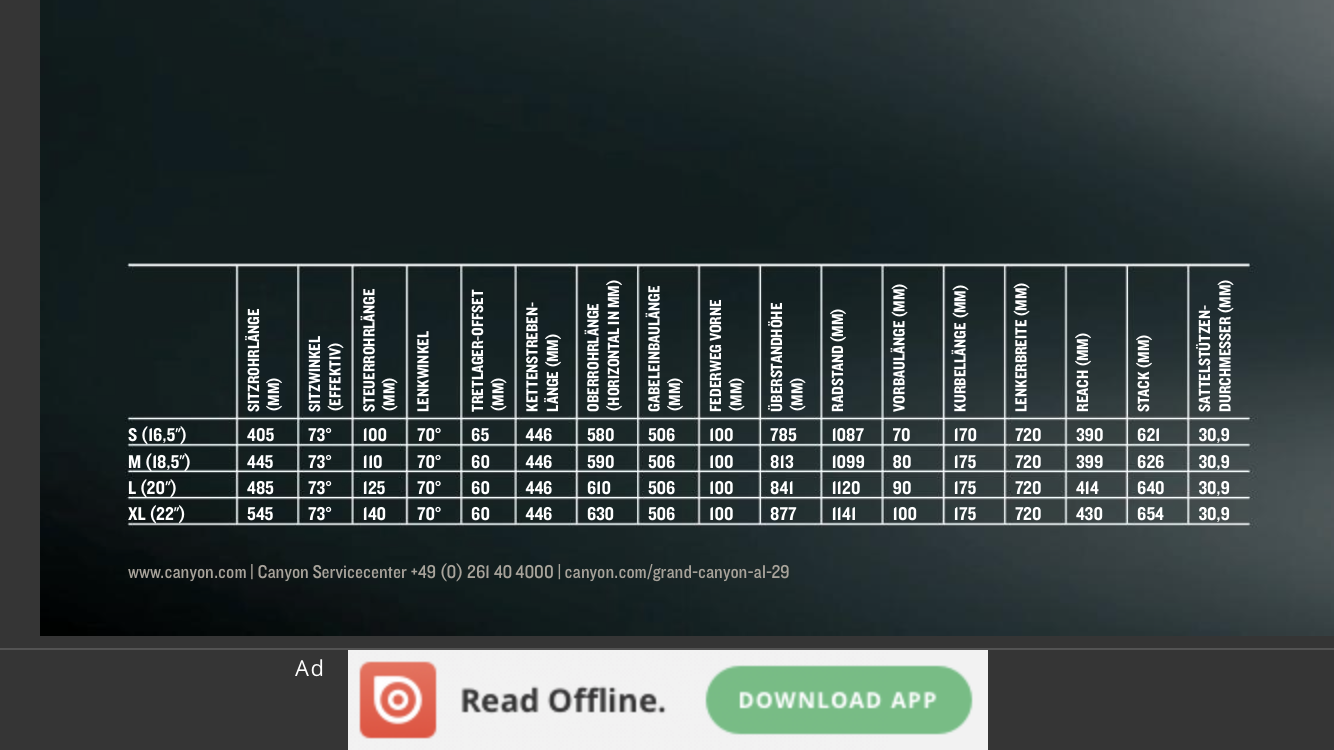

Was auffällt ist, dass die Geometrie beider Bikes fast identisch ist.
Korrektur: Im Lenkwinkel 2,1° Unterschied

Die Geo ist meines Erachtens nach schon sehr verschieden. Lenkwinkel 67.5 zu 69.6.

Das Radon ist in 18" (M) sehr kurz. Hier würde ich eher zum 20" tendieren. Bei einer Schrittlänge von 82cm, Sattelrohr 485 und einer 125mm Dropper bleiben dir ca. 11,5cm für den Aufbau der Sattelstütze. Aber nur wenn sich die Sattelstütze ganz im Rahmen versenken lässt.
Laut dem Bild ist ein Flaschenhalter im am Sitzrohr. Würde da mal im Radon Unterforum nachfragen bei jemand der ein 20" hat.
Aber es bleiben dir dann nur 1,5cm bei der Überstandshöhe. Manche finden es wichtig.
Das Radon wäre dann ca. 7mm länger vom Oberrohr in 20" als das Canyon in M.

Ja hab mir die Geos nochmal angeguckt. Das 20" ist bis auf das Sitzrohr dem Canyon in M viel näher, da hast du recht.
Die 11,5 cm wären quasi die Länge die die Sattelstütze plus der Sattel zusammen hoch sein dürften, richtig?
