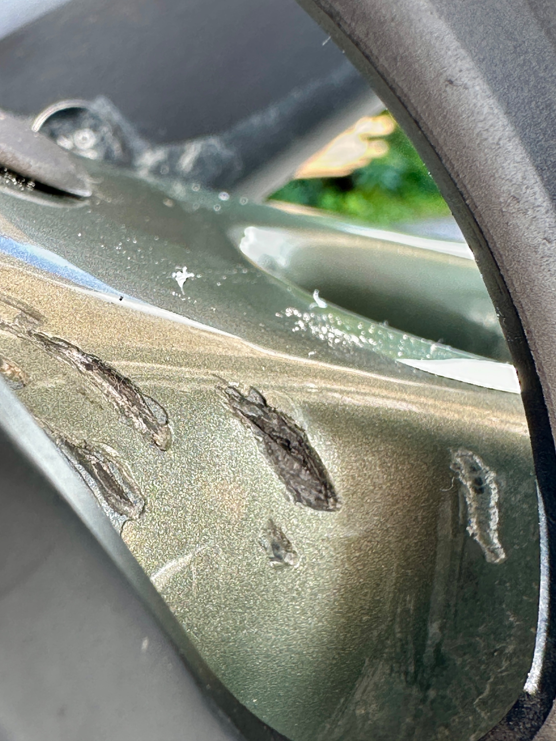

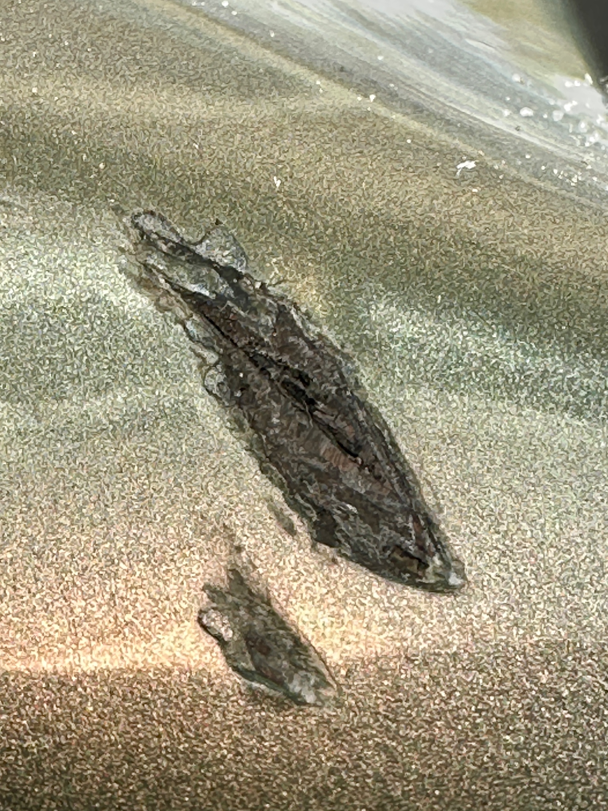

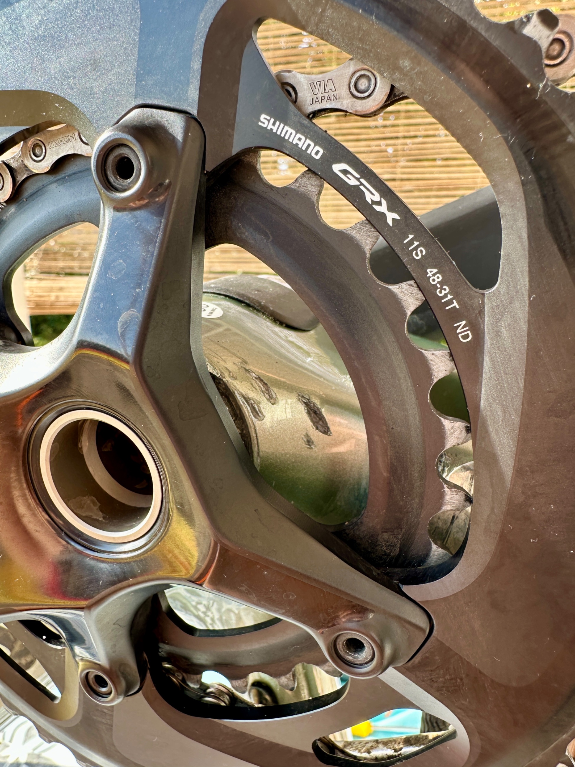

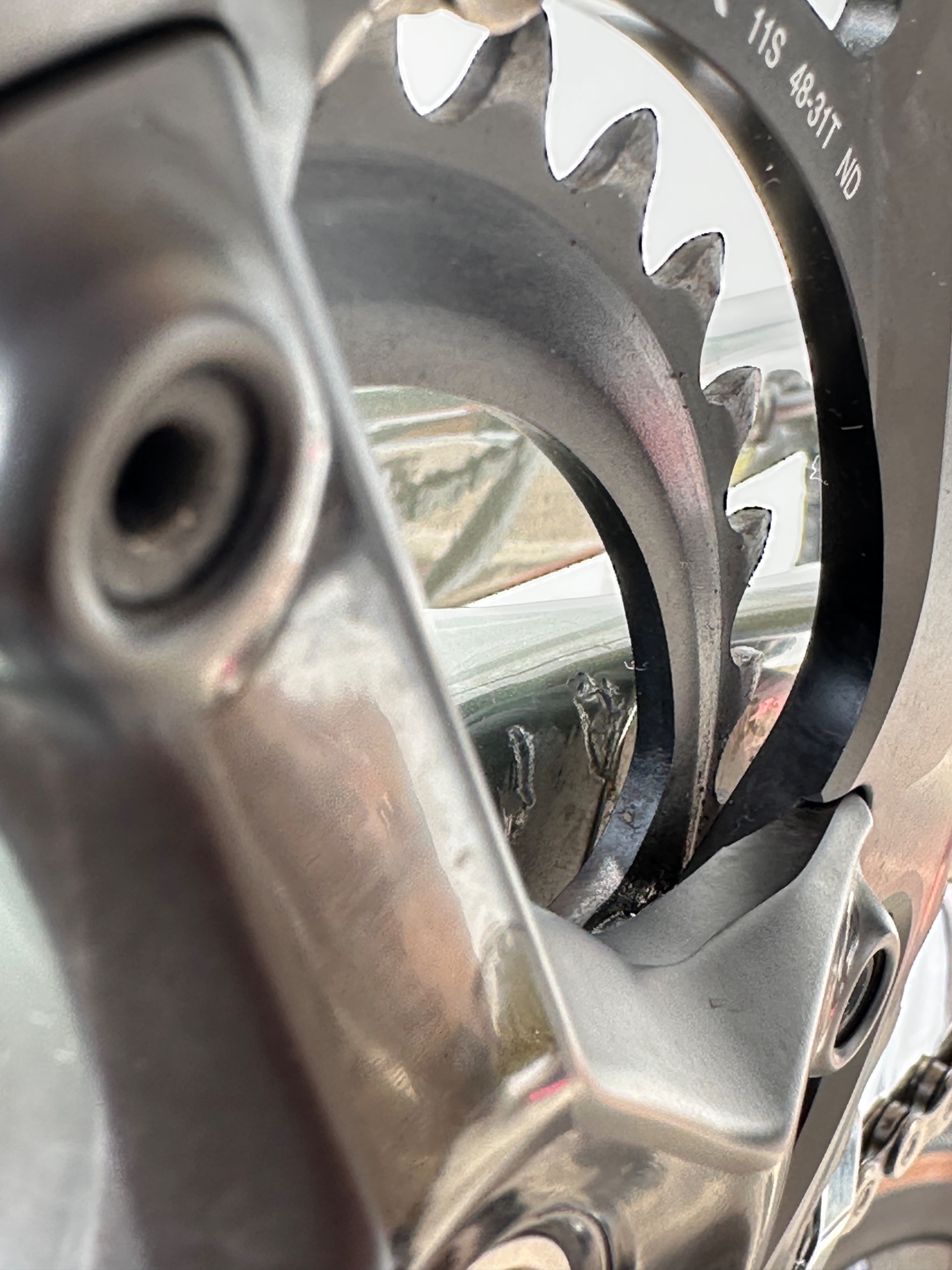

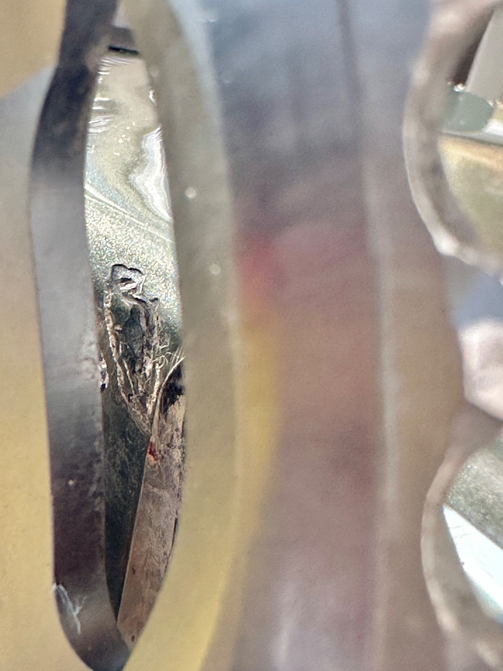

Hi zusammen,
nach diversen sehr spaßigen Ausfahrten habe ich im Bereich Tretlager unten einige Macken im Rahmen entdeckt.
Vermutlich durch kleine Steine, die sich Eingefädelt haben.
Ich fahre schon lange Carbon Rahmen, hatte aber an den MTBs noch nie solche Schäden entdeckt. Das Grail ist mein erstes Gravel.
-> Hat noch jemand solche Schäden in dem Bereich? Natürlich ist eine Ferndiagnose schwierig, aber was meint ihr dazu?

Hi zusammen,
Vielen Dank und viele Grüße
Sieht eher aus, wie Kette angesprungen.
Nein, das glaube ich ehrlich gesagt nicht. Wenn die Kette abfällt, hast du auf der Oberseite die Spuren. In meinem Fall jedenfalls.
Ich hatte insgesamt zwei oder drei Kettenabwürfe. Dabei hatte ich das Glück, dass das nicht unter Last passiert ist. Davon habe ich nur kleine längliche Lackspuren in der vorderen/oberen Hälfte des Tretlagers.
Die nun gefundenen Spuren sehen irgendwie nach mehr Gewalt aus und befinden sich in der hinteren unteren Hälfte des Tretlagers in Richtung Kettenstrebe.
Das Bike steht bei den Bildern auf dem Kopf.
Die Macke auf Bild 4944 sieht schön recht böse aus... Wirkt auf mich als würde man auch die Richtung sehen in dem das entstanden ist, weiter hinten sieht man etwas geringere Spuren/Kratzer. Bist Du vielleicht irgendwo mal aufgesetzt oder mit dem Tretlager drüber gerutscht?
Danke für dein Feedback.
Das Bild ist natürlich eine entsprechende Nahaufnahme, tatsächlich macht mir die Macke am meisten Sorgen.
Aufsetzer würde ich ausschließen, da ich nicht wirklich Trails fahre sondern mehr Gravel Pisten.
Ich war jetzt zwei Wochen auf Sardinien unterwegs und die Macken sind mir gerade beim Packen aufgefallen. Da mir die Macken vor zwei Wochen beim Einpacken ziemlich sicher aufgefallen wären, vermute ich, dass sich der Schaden hier ereignet hat. Schöne Gravel Routen hier. Aber auch mal gröberer Schotter, bei dem ich tatsächlich mal das Gefühl hatte, dass sich da ein Steinxhen verirrt hat.
Nun bleibt die Frage, was ich mache. Vermutlich schreibe ich Canyon mal an.
Da wird sich ein Stein oder vergleichbares verhakt haben. Bei einem chainsuck wird die Kette hochgezogen, d.h. das wäre auch möglich.
Canyon wird Dir dazu nix sagen können, das ist Ferndiagnose so wie hier. Die Antwort wird sein: Bitte einschicken zur Kontrolle. Dann gibt es 2 Möglichkeiten. Kannste weiterfahren (sehr wahrscheinlich) oder Rahmentausch durch Crash Replacement, kostet Dich dann aber ordentlich.
Plan B ist es, den Rahmen vom Fachmann reparieren zu lassen. Könnten dann so um die 200-300 Euro sein wenn Du den nackten Rahmen hinschickst. Kann man aber vorher mit Bildern grob abklären.
