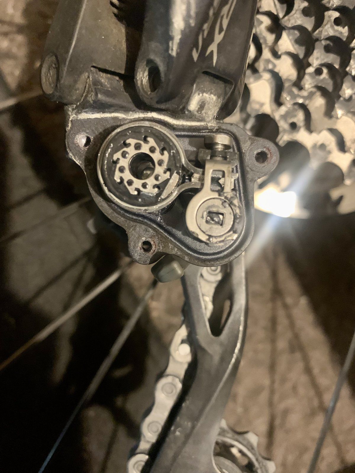

Aber jetzt zu meiner Schaltung:
Vielleicht kann sich noch jemand erinnern, das meine Schaltung nur ein paar Ritzel geschaltet hat und dann stehen blieb und dann plötzlich weiter schaltete.. Daraufhin alle Kabel gecheckt und die Verteilereinheit im Rahmen erneuert, die sah sehr, sehr vergammelt aus (Fotos ein paar Posts zurück!)...
Die Zicken macht er aber immer noch, er schaltet manchmal gar nicht und dann plötzlich wieder...
Dann hab ich mal den Schalter für die "Kettenspannung" oder wie Shimano sagt, "Kettenstabilisator" umgelegt und plötzlich schaltet das Schaltwerkt wieder, hoch/runter, runter/hoch... Die Tage, wenn ich Zeit habe und das Wetter wieder mit spielt, werde ich mal eine große "Testrunde" drehen, damit jetzt zur Arbeit zu fahren möchte ich eher nicht, vielleicht ist das ja nur Zufall.. Bin gespannt...
Wie das mit dem Kettenstabi funxt im Schaltwerk weiß ich leider nicht genau, warum das Einfluss auf die Schaltung hat, hm... Weiß jemand wie das Funktioniert?
Frank
@Xenox.AFL Der Shadow-Plus-Stabilisator für Reibungsdämpfung und optimale Kettenstabilität sollte damit nix zu tun haben. Es sei denn, die Kupplung ist verrostet (bekanntes Problem). Dann klemmt die Kupplung und die Kraft des Motor reicht nicht aus um zu schalten. Daher schraube mal vorsichtig ! den Kunststoffdeckel ab und schaue nach. Am Besten das Rad auf die Seite legen, dann fällt nichts raus.
Solange kein Rost da ist, ist alles gut. Das Fett ist hart ? Kannste den Käfig mit der Hand nach vorne drücken (einmal mit Hebel on und einmal mit Hebel off)? Spürste dann einen Unterschied ?

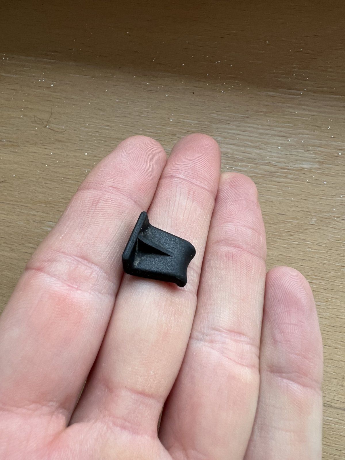

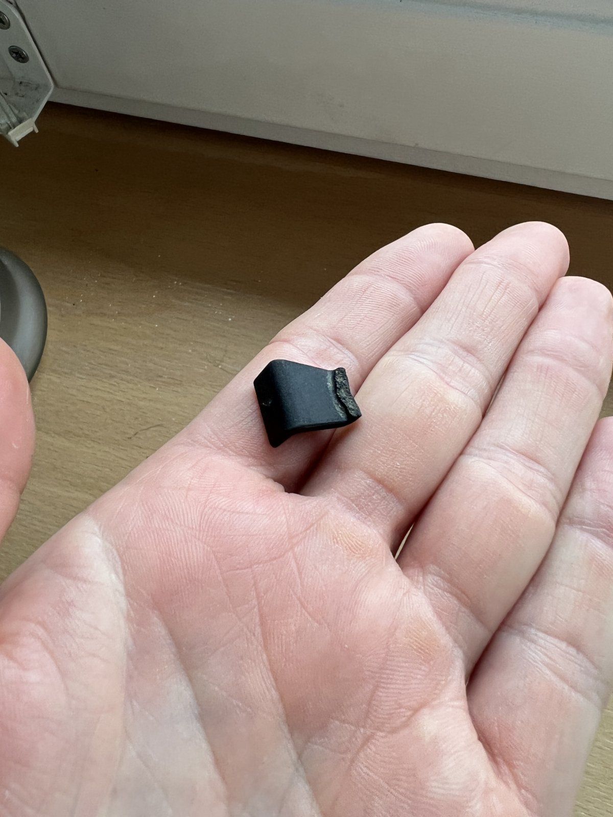

Liebe Community,
bei mir hat etwas im Rahmen geklackert. Nachdem ich die Sattelstütze rausgenommen und das Rad überkopf genommen habe, fiel ein (abgebrochenes) Kunststoffteil zum Vorschein.
Kann sich jemand erklären woher das kommt/wo das abgebrochen ist?
