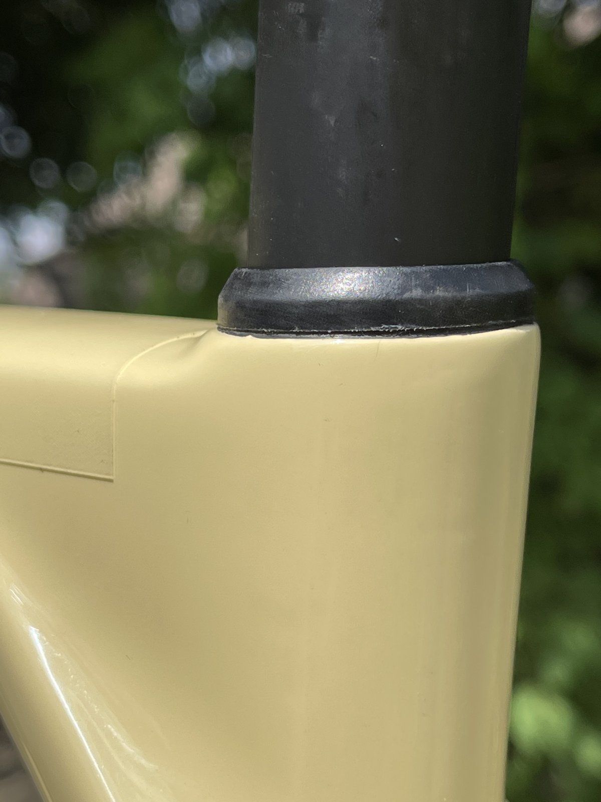

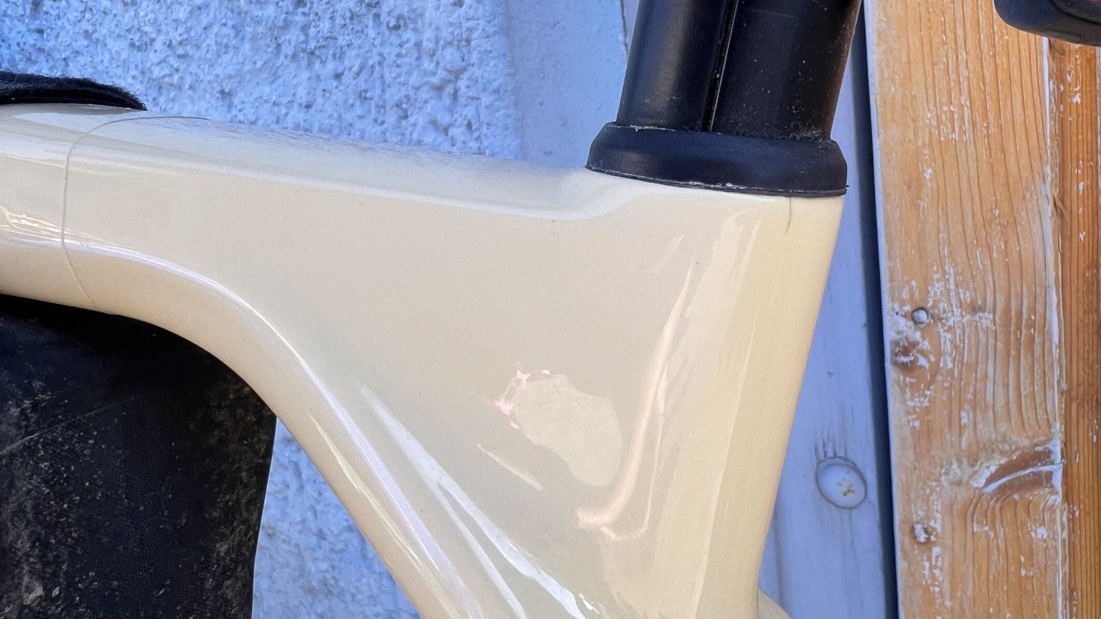

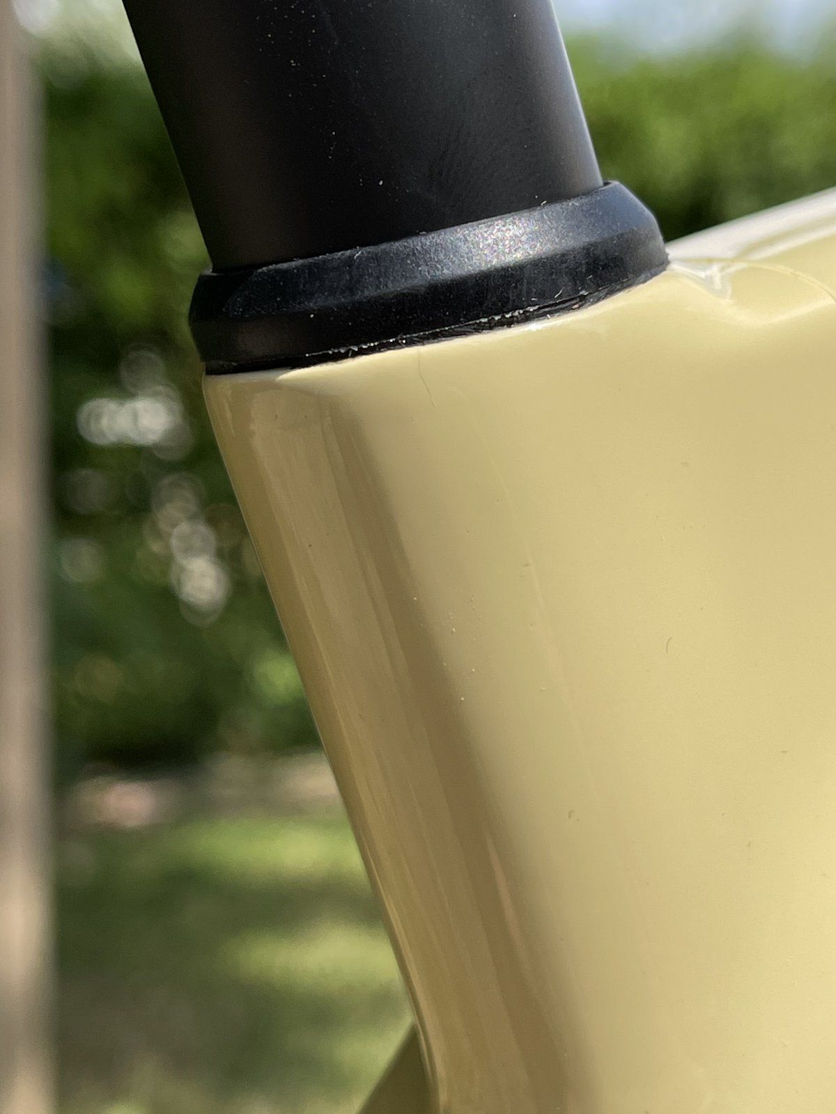

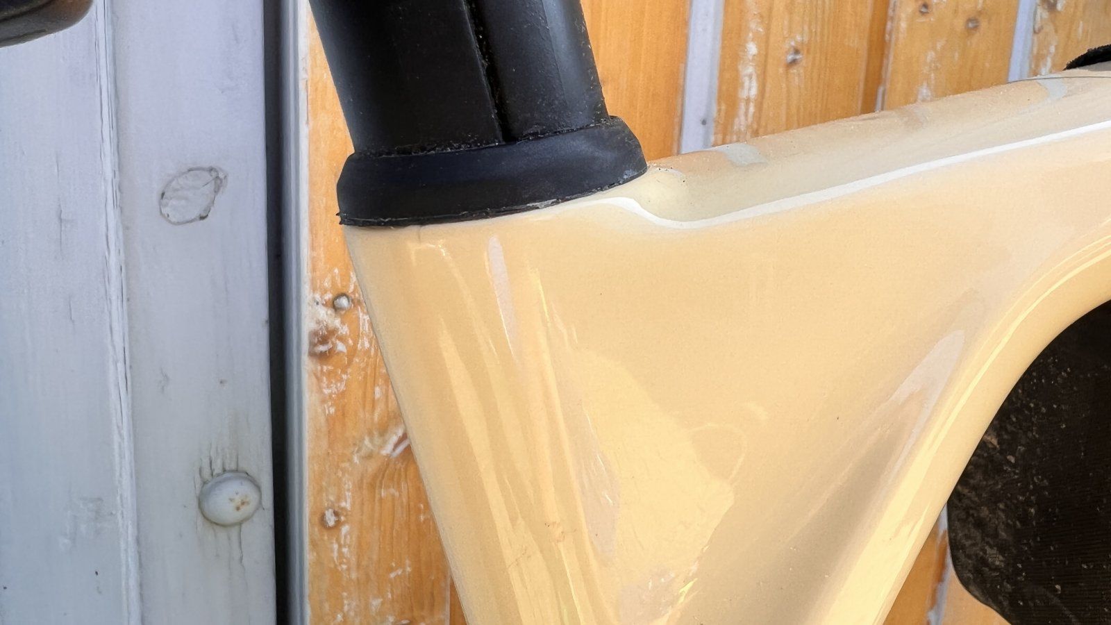

Wie sieht das bei euch Grail CF SL Besitzern aus, habt ihr auch diese Risse im Lack am Sitzrohr? Gibt einen Faden dazu im RR-News Forum ubd scheint hauptsächlich Grail CF und Endurance Bikes zu betreffen.
Mein Lack ist auch gerissen.
Laut Canyon nur ein Riss im Lack, man hat mir 150€ angeboten als Entschädigung. Ich soll das Sitzrohr von innen auf weitere Risse überprüfen, was ich aber ja aufgrund des Kunststoffinlays gar nicht machen kann.
Ich habe auch das Gefühl, dass beide Risse größer werden.
EDIT: das sieht bei mir genauso aus. Hab das auf beiden Seiten. Meins ist ja auch Ende Dezember ausgeliefert, auch Farbe Sand. Wurde bisher recht grob bewegt, auch im Winter, ca. 2.000km.
Sieht mir auf den ersten Blick nur kosmetisch aus.

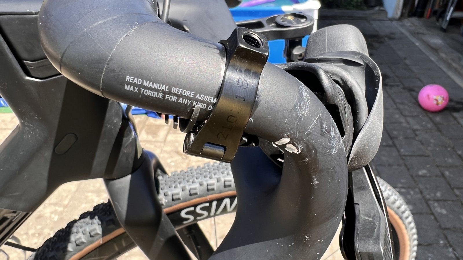

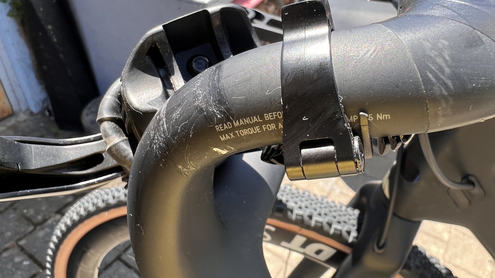

So sieht das rechts und links unterm Lenkerband aus, die Abplatzer sind genau auf der Kante der Schelle. Sieht jetzt nicht grad cool aus, habe aber auch nicht den Eindruck das das jetzt ein strukturelles Therma darstellt...
Anhang anzeigen 1517355Anhang anzeigen 1517356
Der Lackabplatzer unter der Schelle kommt mir bekannt vor... Würde wahrscheinlich auch weiterfahren, wenn sonst nichts ist.
