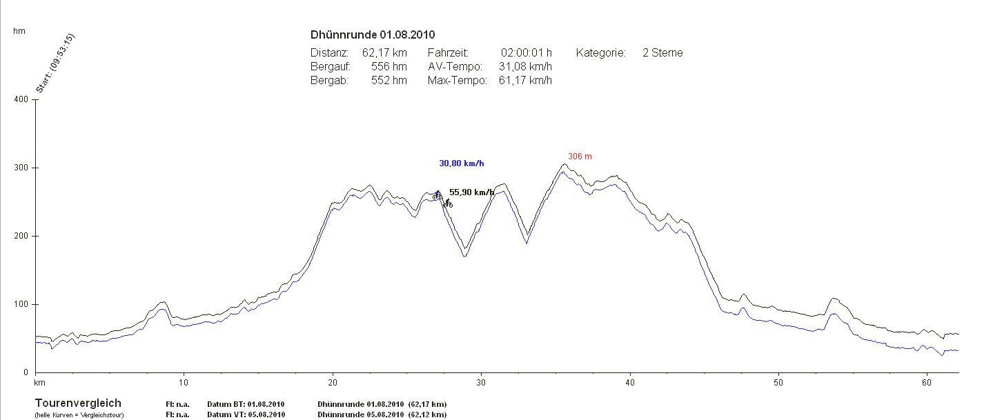

HRM-Profil
Dort kannt Du die Höhenprofile übereinanderlegen und dann sogar noch zwei Radfahrer starten die dann die Profile abfahren. Wobei dort Puls und Geschwindigkeit jedes Radfahrers angezeigt wird. Da siehst Du genau an welchen Stellen Du dich dann selber überholt hast.
Zusätzlich bietet das Programm noch viele andere Funktionen zur Trainingsverwaltung.
Ich benutze das Programm schon seit fast 10 Jahren und kann es nur empfehlen.
Danke für den Tip. Habs mal ausprobiert und mit ner Stunde Handbuch-wälzen :o auch mehr oder weniger funktionsfähig hinbekommen. Allerdings finde ich die Möglichkeit nicht, zwei Touren "übereinanderzulegen" wie bei dir im Bild.
Außerdem sind die Daten irgendwie "anders" als wenn ich sie in Google Earth importiere. Ich kann mir das nur so erklären, dass Google Earth irgendwelche Konvertierungen macht um sinnlose Datenpunkte rauszufiltern. Die Geschwindigkeiten wie sie mir in Google Earth angezeigt werden sind realistisch und decken sich mit dem, was ich unterwegs auf dem Tacho vorfand. Bei HRM Profil hab ich lauter wilde Spitzen und Ausreißer auf 150 km/h. Es gibt zwar eine Glätten-Funktion, aber wohl nur für die Höhendaten (?) und irgendwie nicht so komfortabel.
Die Grafiken wirken auch bei weitem nicht so schön wie in Google Earth, da kann ich an den Achsen rumschrauben wie ich will... irgendwie ist alles "krakelig" und nicht sehr anschaulich.
Ich merke schon, dass das Programm viel kann, aber etwas nutzerfreundlicher vom Bedienkonzept und Interface her wäre schon nett. Ist schon etwas anstrengend... für weitere Tips bin ich dankbar :)
