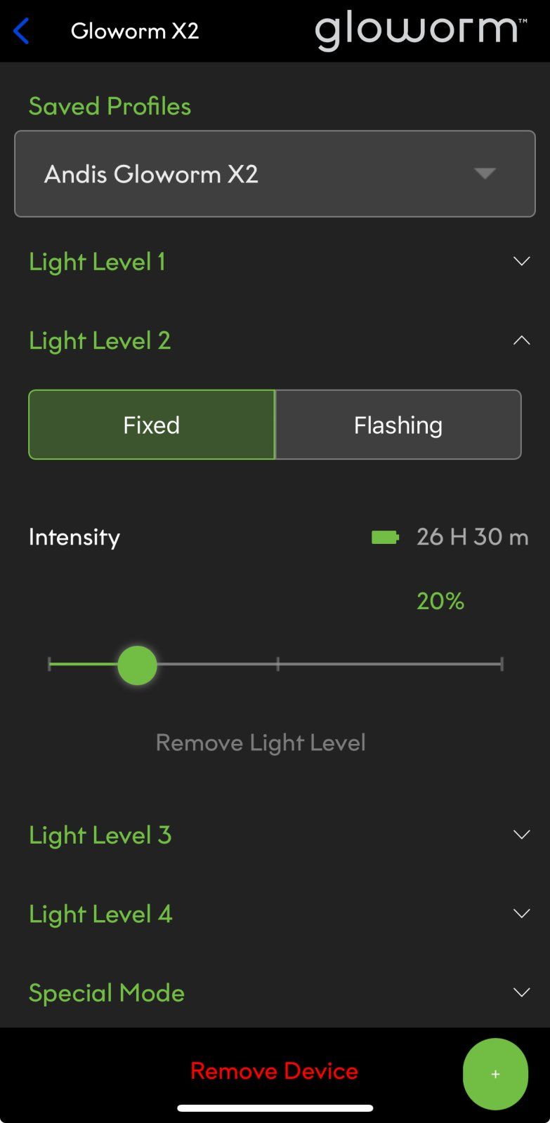

Laufzeit auf 30% weiss ich nicht. Wenn du willst lade ich meinen Akku mal voll auf und schalte die Lampe auf 30%. Dann kann ich dir zeigen was die App für eine Laufzeit zeigt. Muss du halt halbieren, weil ich den großen Pack habe.

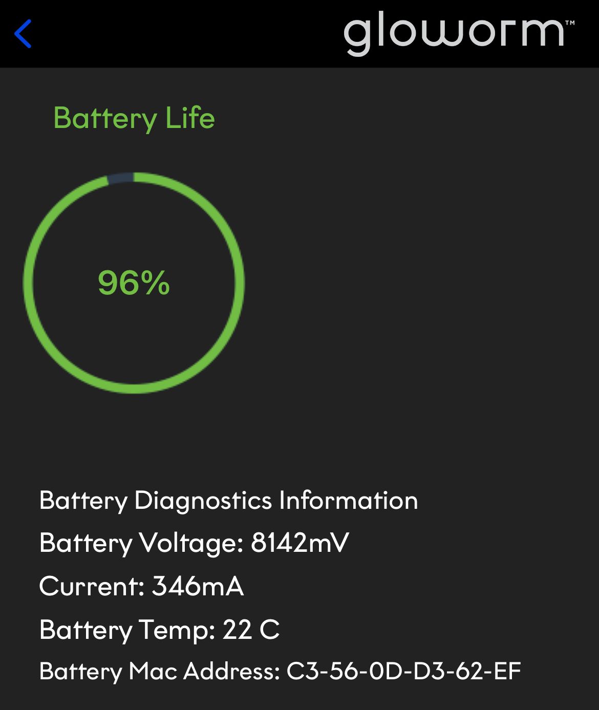

Habe folgendes ausprobiert. Den vollen Gloworm Akku mit der Lampe auf 100% 10min brennen lassen um alles auf Betriebstemperatur zu bringen. Ohne Fahrtwind wird das Gehäuse sehr heiss. Wenn man die Lampe dann noch länger brennen lässt, regelt sie unmerklich herunter und die angezeigte Akkulaufzeit steigt kontinuierlich. Mit 100% Akku und 100% Lichtleistung sind bei entsprechender Kühlung 4:30 drin.
Danach habe ich die Anzeige am Akku und in der App bei 20% Leistung gecheckt.
Hoffe das hilft ein wenig?
