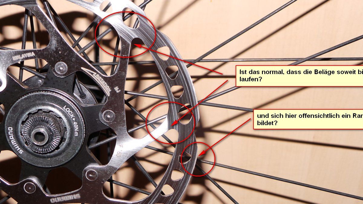

M.M. nach stimmt, abgesehen von bei diesem Gewicht zu kleinen Bremsscheiben, die Position der Bremsbeläge auch nicht.
Nö, ist nicht normal. Liegt daran, das die Scheibe für die schmaleren Bremsbeläge z.B. von XT, ausgelegt ist. Der Rand ist nicht so tragisch, das bremsen auf den Stegen könnte aber das rubbeln begünstigen.
Das ist wahrscheinlich auch der Punk, warums ruckelt.
