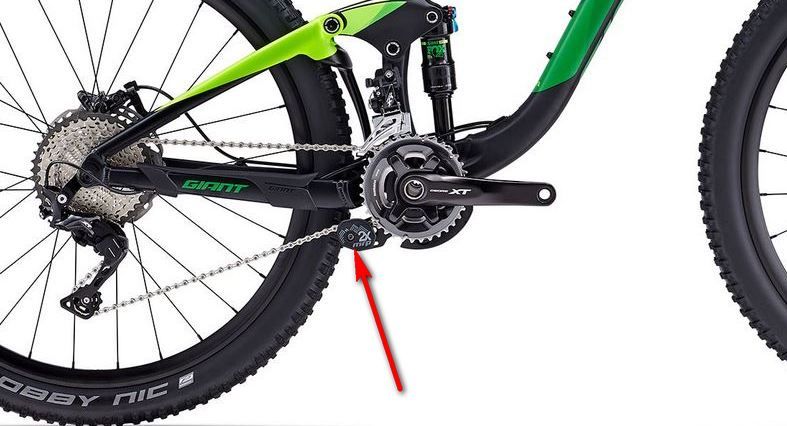

Hallo, hat von euch schon jemand die Kettenführung entfernt? Sollte doch auch ohne funktionieren ohne dass die Kette abspringt, oder habt ihr euch Nachteile eingehandelt? Ich fahre Trails bis S2, da sollte man noch ohne das Ratterding auskommen.
Um wieviel Glieder musstet ihr die Kette kürzen?
Danke schon mal
Hab die KeFü gerade runter, da die Rollen nach nem Jahr schon hinüber waren (Lager rostig, rausgebrochen).
Fahre jetzt so, ohne die Kette gekürzt zu haben. Geht auch, nach (kleinen) Sprüngen und wenn´s ruppiger wird, liegt die Kette jedoch teilweise nicht mehr ordentlich drauf. Für mich macht sie also schon Sinn...
Dann mach ich das auch mal, wenn es in der Garage wieder deutliche Plusgrade hat. Man muss vermutlich die Kurbel wegmachen, damit man an die Schrauben rankommt. Hätte erwartet, dass die Kette dann 1 Glied zu lange ist, vielleicht springt sie deswegen bei dir ein wenig?
Mal sehen wie die Kettenspannung aussieht wenn ich das Teil weg hab....
Prinzipiell reicht es zum Testen die eine Schraube rauszunehmen, Röllchen und Vorderteil weg und schon baumelt sie...
Solltest du Gefallen dran finden, bau sie ganz ab (und lass sie mir für´n schmalen Taler zukommen ;-)) Da muss dann die Kurbel raus, ist aber auch kein Hexenwerk...
