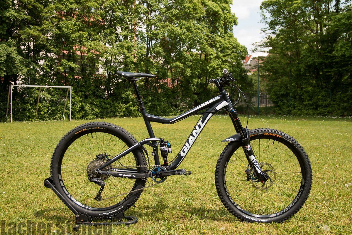

Sonntag bestellt, heut angekommen und direkt montiert ;-) Mal schauen was die neue Schuhsohlen so können.

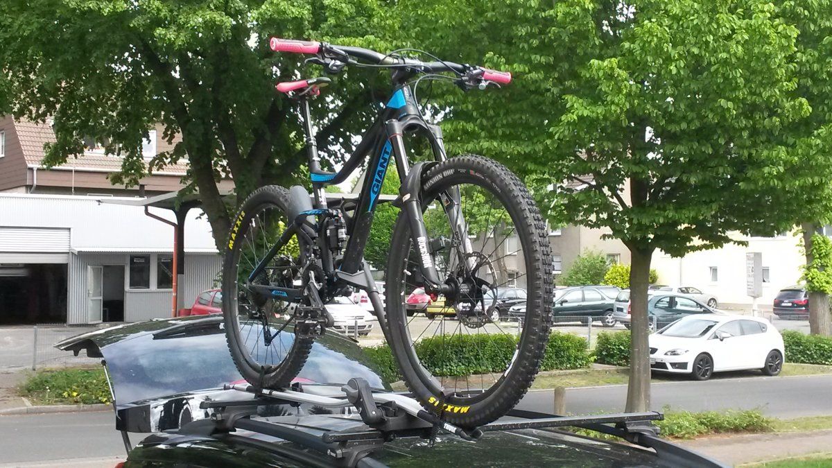

Ein Traum in Pink und Himmelblau.
Der Sattel (Ergon Sme3 pro) war wirklich um die Hälfte billiger als die andern Farben. Ausserdem geht keiner ans Bike weil es nem Mädel gehören könnte. Und zuletzt haste immer Gesprächsstoff. Wenn nan sich dran gewöhnt hat ist es sehr "hübsch".:aetsch::hüpf::D
