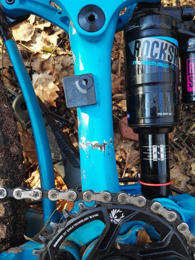

Hallo heute ist nicht mein Tag beim antreten für einen kurzen steilen Berg hat es furchtbar gekracht. Hatte das Gefühl mit der Kurbel aufzusetzen, war aber nicht der Fall da die kurbelarme keinen Kratzer haben. Kurz drauf war mir klar was da so krachte. Steht jetzt beim Händler hier vor Ort um das mit Giant abzuklären Anhang anzeigen 582905
Gibt es Neuigkeiten bezgl. des gebrochenen Rahmens?
 Rahmen war innerhalb 7 Werktage getauscht. War total unkompliziert.
Und Gott sei Dank wieder in der Richtigen Farbe.

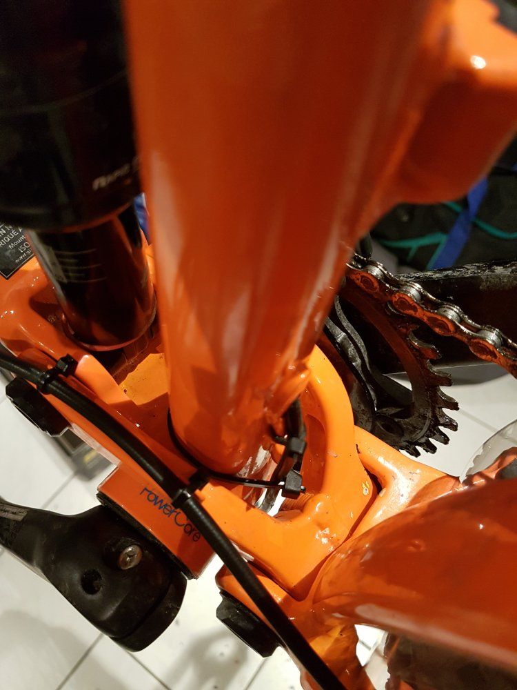

hab ich heute entdeckt, vielleicht 15 mal mit dem Ding gefahren. Bowde der Sattelstütze schleift sich gescheit in den unteren Umlenkhebel.
Solltet ihr auch mal kontrollieren:

demlak: ja Alu.
Hab fürs Foto nur den Zug unter die Schweißnaht gegeben.
JoHSch
Habs jetzt mit einem Kabelbinder gefixed indem ichs zum Sitzrohr gezogen hab
Wwollts euch nur net vorenthalten: weil bei 2 Giant Kollegen schleift das auch und die waren Dankbar für den Tipp da mal zu schauen.
demlak: ja Alu.
JoHSch
Stand schon als das giant raus kam (also 2015) hier im Thread ;)
Und auch dein Hinweis wird untergehen wenn man paar Monate Rum sind.
Einzige Lösung wäre eine Art reign wiki. Analog zu dem Pike Thread im Federungsforum.
Wer meldet sich? :D
@FireGuy ahh.. da hab ich wohl den kleinen hellen strich übersehen.. ich dachte du meintest die krasse Ausbuchtung neben der naht, die auf dem Bild im Fokus ist =)
Das stimmt schon mit der Ausbuchtung. Die Zughülle gibt da tatsächlich ziemlich gas, wenn man mal kurz nicht drauf achtet. :D
War bei mir auch so. Einen Tag mal nach dem Sattelabsenken nicht nachgeschoben und schon hatte sich der Schaltzug 2-3 mm ins Alu gearbeitet.
