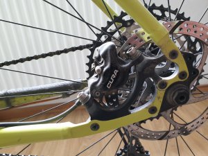

2,4kg ist sackschwer für einen Alu-Hardtailrahmen. Das Gewicht hängt nicht im Außendurchmesser sondern in der Wandstärke. Sieht für mich so aus, als wären die Rohre nicht konifiziert. Zum Vergleich der Rahmen meines Freeridehardtails aus CroMo-Stahl wog 2,8kg und mein Stahltourer ist bei 2,6kg. Letzteres wollte ich eigentlich durch das Nirvana ersetzen und dabei etwas abspecken.?
Das Nirvana ist nahe an meiner Wunschgeometrie und die Kabelführung am Unterrohr ist perfekt. Wenn dann noch der Bremssattel zwischen Ketten- und Sattelstrebe säße und der Rahmen unter 2kg wöge...
Tendenziell ist der Bremssattel weniger exponiert. Die Kettenstreben sind i. A. etwas stabiler ausgeführt als die Sitzstreben. Insofern halte ich es für günstiger die Bremskräfte dort einzuleiten. Zudem wird der Bremsschlauch an der Kettenstrebe entlang verlegt und wenn der Bremssattel zwischen den Streben säße, würde die Leitung nicht so eine komische Schlaufe haben müssen. Letztlich ist es wohl eher eine Frage der Optik. Es sieht für mich einfach aufgeräumter aus.
