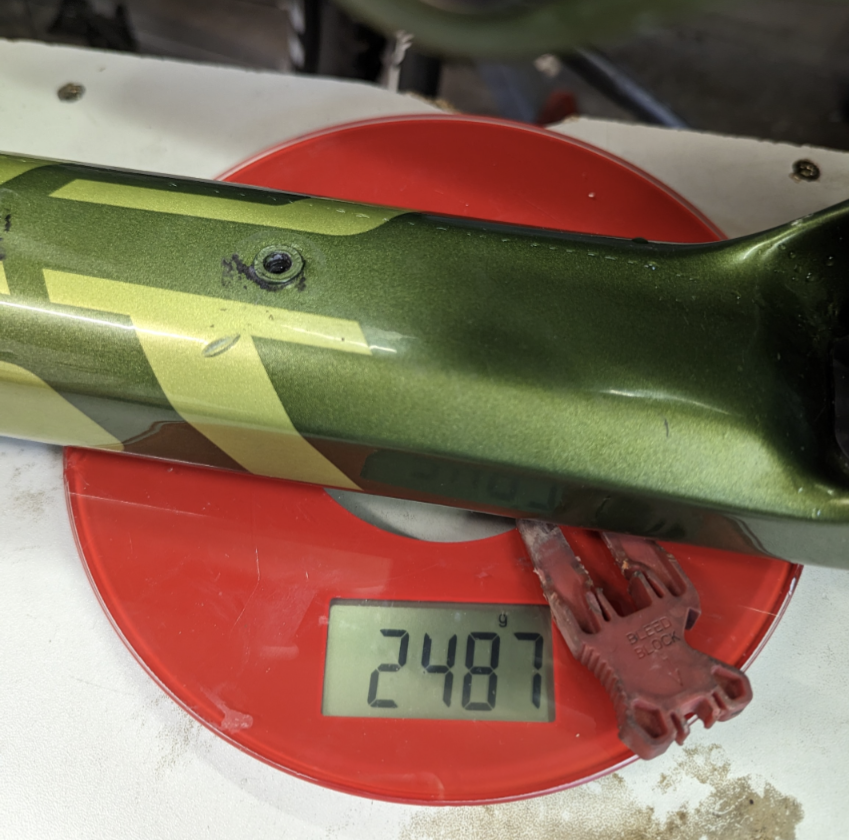

Hallo zusammen,
da nach über einem Jahr Einsatz eine Rundum Service Anstand, habe ich die Gelegenheit genutzt den Rahmen zu wiegen.
Größe: XL, LC Carbonvariante.
Nackter Rahmen, ohne Dämpfer, Inkl. Dämpferbolzen. 2487 g

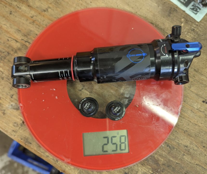

Der Dämpfer wiegt:

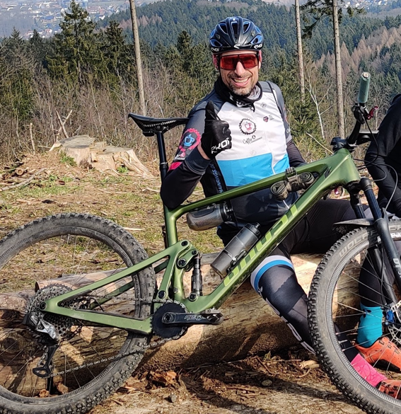

Hast Du mal geguckt, wie viel Wasser Du maximal mitnehmen kannst? Mich Durstigen interessiert, ob genau wie beim Hardtail, zwei 950er Corsair Flaschen passen würden. Und könntest du vielleicht bei Gelegenheit ein Bild des Bikes mit 2 Flaschen teilen?
Danke im Voraus.
Danke im Voraus.
Hi Tillus,
keine Ahnung ob die passen. Hier mal zwei Bilder. Auf dem ersten ist eine 600 ml unte und oben eine kleine.
