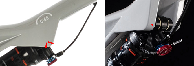

sowieso, mit ein bisschen Glück lässt sich die Schraube dann auch rausziehen und man spart sich das zweite Sägen@Nascor , wenn du die Variante "Durchsägen vom Bolzen" machen willst (halte ich momentan für die sinnvollste), würde ich unbedingt erst die Seite sägen, auf der das Gewinde nicht mehr greift.

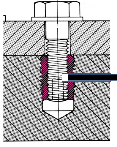

Ich könnte mir vorstellen, dass der Platz nicht reicht um den Dämpfer dann runterzuschieben. Aber mal schauen wenn das Ding wieder da istich gebe zu bedenken, dass man nicht weiß, warum das ding durchdreht. einsatz hin oder gewinde hin. hilfreich wäre es sicher, wenn die schraube auf der seite vom einsatz maximal lang bliebe, damit man sie noch "greifen" kann. klassisch sägen wird nix. da kommst nicht ran.

Bingo, ist mir einfach zu riskant ohne zu Wissen, wie's da drin aussiehtWenn es die Buchse sein sollte, dann ist es nur eine Frage der Zeit bis der Schaden irreparabel ist und einem im schlimmsten Fall beim Fahren das Ding um die Ohren fliegt
Wäre Plan B, oder direkt ein Gewinde reinschneidenLoch in die Schraube bohren, Linksdrall rein drehen und mit einem Windeisen unter Zug versuchen heraus zu drehen?
