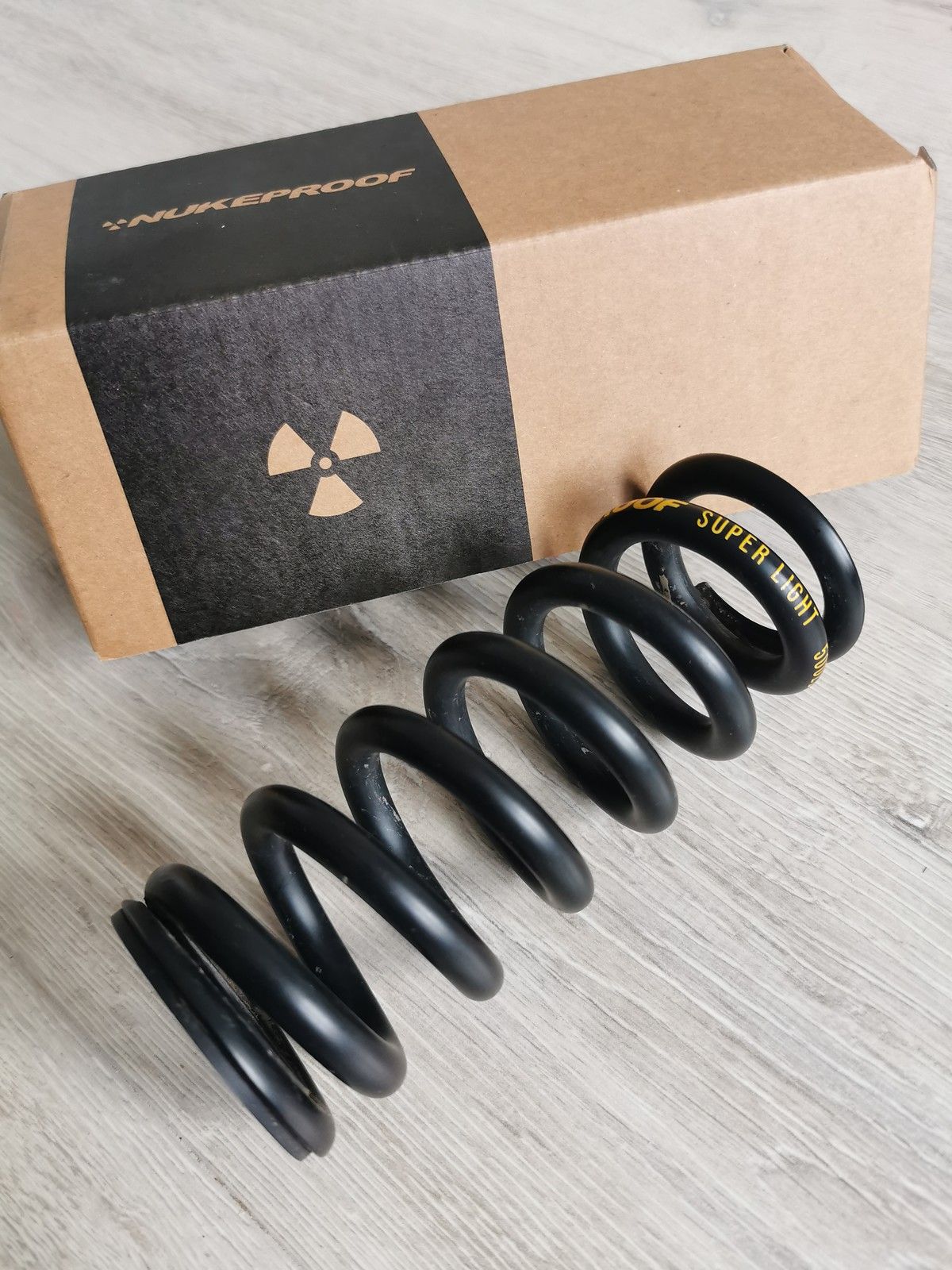

Fahre die Feder in 350 lbs in meinem Ersatzdämpfer Marzocchi Bomber CR, zuvor in RS Vivid und Fox DHX2. Da passt sie überall rein. In meinen Storia V3 passt sie überraschenderweise leider nicht. Der Innendurchmesser ist für den Federteller wenige Zehntel zu gering. Das bedeutet, dass man bei EXT auf EXT Federn angewiesen ist, da die Nukeproof Federn sonst eigentlich für alle Dämpfer als passend angegeben sind. Wusste ich bis vor wenigen Tagen auch nicht.
Die von SAR passen auch…
https://www.mrc-trading.de/Nach-Marke/Super-Alloy-Racing/Super-Alloy-Racing-Spring-Enduro-Lite.html

Ich habe hier noch eine neue (nicht mal aus der Verpackung entnommene) Nukeproof Super Light Enduro Feder in 400 lbs für Dämpfer bis 65 mm Hub rumliegen. Kann die wer günstig unter N Fahrern gebrauchen? Ansonsten wandert sie zu einem angemessenen Preis in den Bikemarkt :bier:

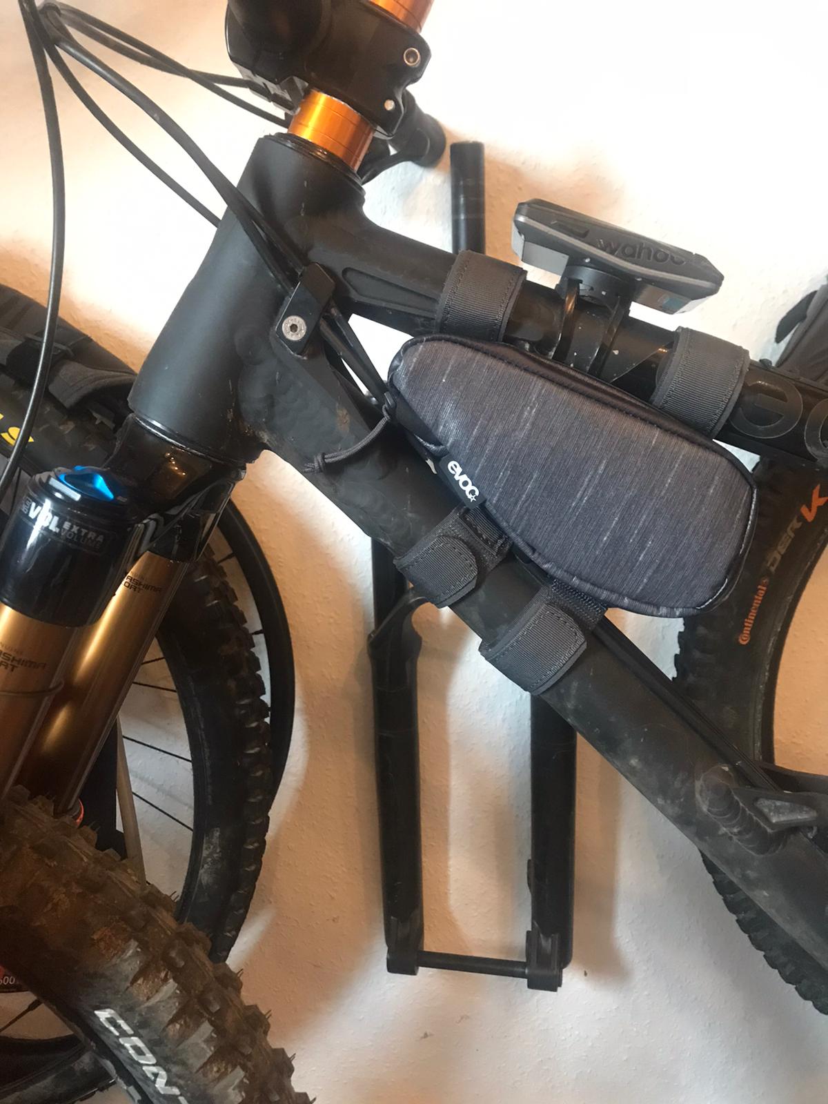

Da ich heute wieder mal meine Lampe vergessen hatte, würd ich gerne ein kleine Rahmentasche fürs vordere Dreieck kaufen.
Hat da jemand schon etwas im Portfolio? Fahre ein G16.
Ich zitiere mich mal selbst..
Taugt mir sehr gut! Hätte für die größere Powerbank jedoch die 1.0l Variante sein sollen - so habe ich einen Grund mir eine neue kleinere zu kaufen :D
Foto im Ganzen kommt dann sicher die Tage.

Ich hätte noch nen 500er Nukeproof SLS liegen, inklusive Adaptern, sollte ohne Adapter auch auf ext passen. Mit den Adaptern auf Fox, Öhlins, RS...

Ich greif das Thema mal auf. Suche für den Chinalampen-Akku ein Case als Ersatz für diesen losen Stoffbeutel mit Klebeband. Gerne ein Hardcase mit Gummibändern o.ä. Jemand sowas mal gesehen?
Das Evoctäschchen ist definitiv kein Hardcase, die Seiten sind jedoch verstärkt, so dass die Form immer gegeben ist. Dem Material traue ich auch lange Zeit Regenabweisung zu, der Reißverschluss ist innen wie außen zusätzlich abgedichtet und macht einen sehr guten Eindruck.
Gibt es auch in 1l Variante, dann passt sicher auch Akku + ein bisschen was rein!
Okay. Na ja Adapter sind ja bei
Wenn ich es richtig im Kopf habe, haben die Nukeproof Federn 38mm Innendurchmesser und ein 38->36 Adapter liegt bei.
Der Federteller des EXT braucht aber eine 38,5mm Feder. Mit einem Adapter kriegt man den Innendurchmesser kleiner, aber nicht größer. :)

Foto der Bastellösung? Ich möchte was stabileres haben als das hier:
Oder was genau wolltest du wissen?
Dass es kein Hardcase ist, ist mir schon bewußt. Ich suche nur eine andere Aufbewahrungsart (Box?) für meinen Akku den man am Ober- oder Unterrohr befestigen kann. Eine Tasche wie du Sie hast ist mir too much. Der Akku ist sehr klein. Etwas wie der Stoffbeutel, nur als Hardcase und mit Gummibändern wäre top.
Danke für den Evoc Taschen-Tipp :daumen:
