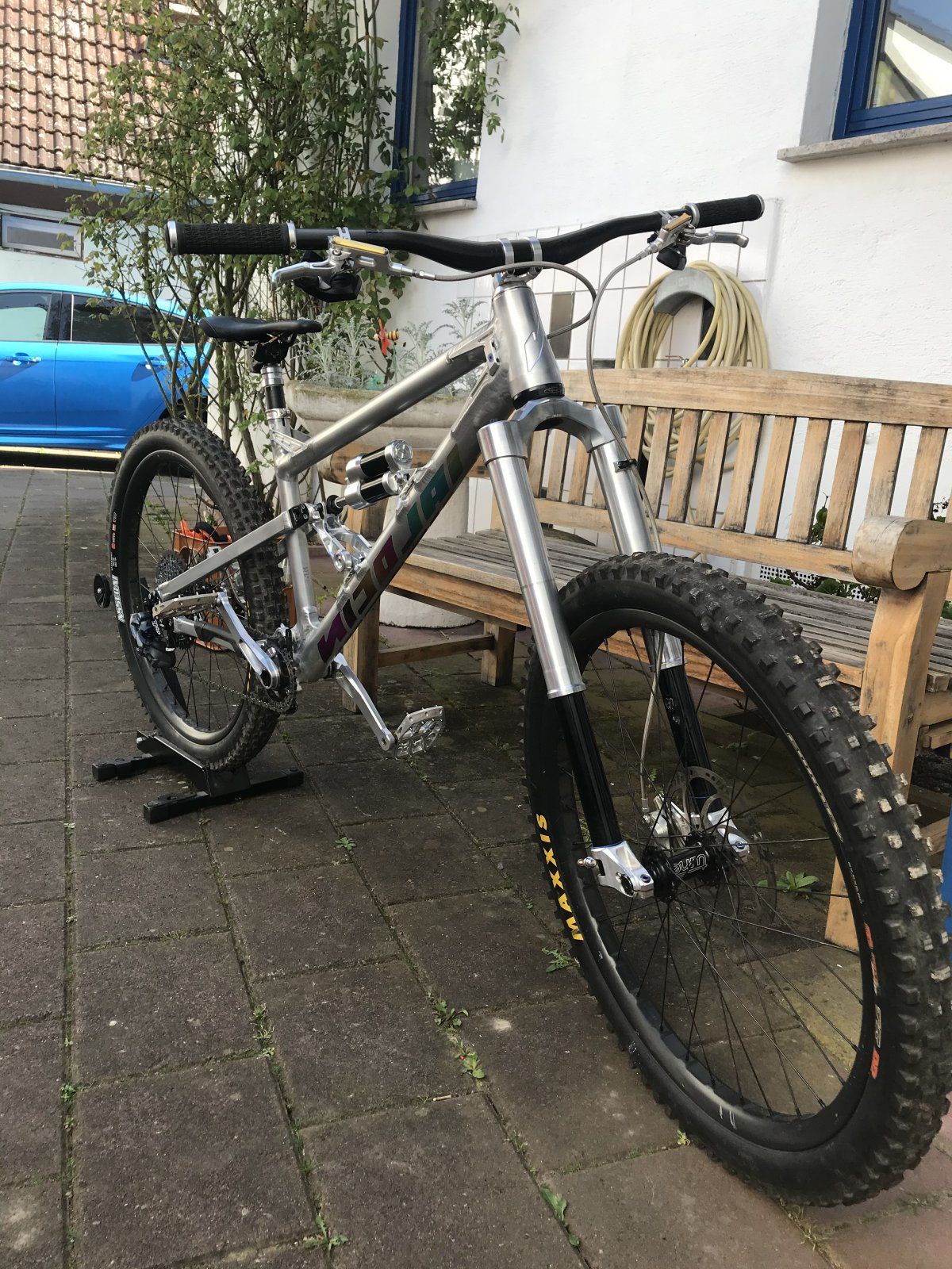

Das ist ein spezieller Steuersatz den es nicht über Reset, sondern nur bei Nicolai gibt. Druckstrebe hab ich doch wieder auf 12er Mutator umgebaut. Mit den Daten komm ich jetzt klar:
Kettenstrebenlänge bei 443, Sitzwinkel bei 80, Lenkwinkel bei 64 und das wichtigste ist das Tretlager bei 340
Den bekommst Du auf Anfrage auch bei Reset direkt.
Ist kein Flatstack sondern ein Konan.(anderer Gabelkonus als Flatstack)
Originalzitat aus der Mail von Reset (11/2019):
Dieser Steuersatz war eine Sonderanfertigung für die Firma Nicolai, ist aber mittlerweile in unser Sortiment aufgenommen worden. Die Bezeichnung lautet Konan EC56/40 mit der Artikelnummer #8558. Auf unserer Website finden Sie ihn in der Konan Übersicht (http://reset-racing.de/product/konan/). Der Preis beträgt 75,00€ + Versand (DHL 5,90€).
Da dieser Steuersatz kein Flatstack Modell mit Schrägkugellager ist, sondern ein Konan mit Rillenkugellager, hat er einen anderen, massiveren Gabelkonus.
Hab den in meinem GPI verbaut damit ich es mit der neuen Trendreifengröße 26 Zoll nutzen kann. :)
Der Steuersatz bringt mit 13mm Aufbauhöhe 10.5mm mehr als der Flatstack, mit Einbeziehung des flachen Lenkwinkels bleiben davon 8mm 'real'. In Verbindung mit 26+ Reifen (+5mm Radius) wird der Gap zu 27.5er Laufrädern ausgeglichen.
Hinten habe ich den Dämpfer auf 'High', Tretlagerhöhe ist dann 335mm. (Entspricht -20mm Tretlagerhöhe zu Achse beim G1 mit 27.5 Zoll)

Langweile Tag 2: Die Bude 2 Stunden poliert. Keine Ahnung wie lang da manch einer dran hockt das das danach spiegelt :lol:
Ich kann dir nur empfehlen das Ganze mit Liquide Glas (bzw. dem Nachfolgeprodukt) zu konservieren damit die jetzige Optik einigermaßen erhalten bleibt. Ich hab meine "Arbeit" im September damit behandelt und ich habs letzte Woche zum erstmal seitdem geputzt - das Zeug ist echt gut. Der Dreck geht viel leichter runter und das Alu wird lange nicht so angegriffen wie zuvor.
Ich hab danach Armorall Glanz zum versiegeln drauf gemacht. Hat aber wieder viel vom Glanz Effekt wet gemacht. Liquid Glass hab ich bisher nur beim Moped verwendet, beim Radl sollt ich das vielleicht mal ausprobieren
