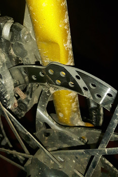

Ja, Frage steht oben, vll weiss jemand was. Aufbauten finde ich nur mit 160mm, aber ob das maximal ist?
Bei Genesis steht auch nix.
Ich muss die Tage eine Bremsscheibe nachbestellen und bin gerade am Ueberlegen ob nicht gleich eine 180er an die Gabel des Croix de Fer soll und ob ich dann die 160er von dort klauen kann.

unabhängig vom sicherheitsaspekt, könnte es gut sein, dass Du durch den sich verjüngenden abstand der gabelbeine oder wie das korrekt heisst, gar keine 180er scheibe zum frei drehen bekommst...
Ja ich weiss was Du meinst. Es gibt bei den meisten Gabeln im linken Gabelholm eine Verpraegung, und nur diese ermoeglicht es, dass sich der Disc-Rotor ueberhaupt dreht.
Die genaue Groesse dieser Verpraegung koennte man natuerlich als Indiz dafuer nehmen, welche Disc-Groesse zulaessig ist.
Denn wer verpraegt schon fuer 180 und erlaubt dann nur 160 ... Ergaebe keinen Sinn.
Was natuerlich nix heisst, es gibt mehr Dinge, die keinen Sinn ergeben ?
Vom Platzangebot her sieht es doch gut aus. Vielleicht eine kurze Mail an den Hersteller, falls Dir das Risiko zu hoch ist. Ich bin aber Deiner Meinung. Weshalb sollte dort Platz für eine 180 mm Scheibe geschaffen werden, wenn es gar nicht zulässig ist?
Danke @bezel fuers Foto, das hilft mir schon mal massiv weiter (deckt sich aber mit dem, was ich im Hinterkopf habe)

(...) ... das wird wohl sehr knapp mit 180mm!
Finde ich nicht. Es ist doch klar zu erkennen, dass gut ein Zentimeter Reserve ist.
Oberkante Bremsscheibe bei 59, unteres Ende Verpraegung bei 71
Man beachte: Die 180er braucht nur 10mm mehr Platz als eine 160er (und nicht 20mm mehr).

Genesisbikes hat die 180mm bestaetigt ? ?
You can fit an 180mm rotor to this model however you will also need to fit an adaptor in order to raise the calliper

OK ich hab die 180er Bremsscheibe inzwischen drauf. Sieht bei meinem Exemplar sogar so aus, als sei da noch Platz fuer die naechste Groesse.
