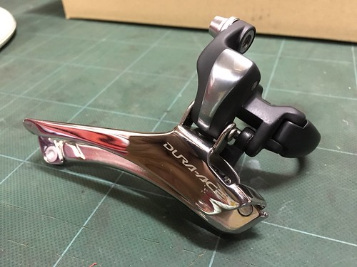

Jetzt wirds schwierig ... Es gibt / gab mal die Bauart 'TopSwing' bei den Umwerfern ???
Da liegt die Schelle (in vertikaler Richtung betrachtet) unter dem Umwerferblech.
Hier nur mal ein Beispiel:
https://www.bike-mailorder.com/shimano-deore-fd-m590-6-3x9-front-derailleurs-top-swing
Damit muesstest Du doch aus dem Kollisionsproblem rauskommen.
Andererseits weiss ich nicht, ob so ein Umwerfer (aus einer MTB-Gruppe) mit dem Rest vom Rad harmoniert, also erstens bezueglich STI, und zweitens bezueglich Groesse der Kettenblaetter.
Nur der grotesk lange Arm.
https://www.genesisbikes.co.uk/bikes/adventure/adventure/croix-de-fer/croix-de-fer-30
Beim 30er Croix de Fer Komplettmodell sind auch 35er Reifen und der 105 5801 Umwerfer verbaut. Dann bestelle ich mir den eben.

Sidewing würde das Problem technisch lösen. Nur "wie" die Kabelführung an dem Rahmen ordentlich legen?
Früher konnte man bei Shimano alles mixen. Seit Dynasys sind die Schaltwerke untereinander zumindest nicht mehr kombatibel. Umwerfer müsste aber bzgl. Anlenkung unverändert geblieben sein.
100% sicher bin ich mir jedoch nicht.
Hier der aktuelle Status: der neue Umwerfer und die Wingees sind montiert. Es war immer noch echt knapp, da die Umwerferschelle etwas vorsteht. Größere Reifen als aktuell - Panaracer Pasela in 35 mm - würden nicht mehr passen.
