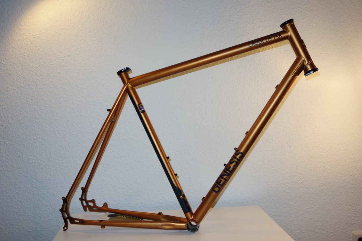

Mittlerweile ist auch der Rahmen eingetroffen und ich bin auch von der Farbe begeistert (ob ich mir den jetzt so oft angeschaut habe, dass ich mich daran gewöhnt habe, oder ob das ehrlich ist weiß ich nicht).

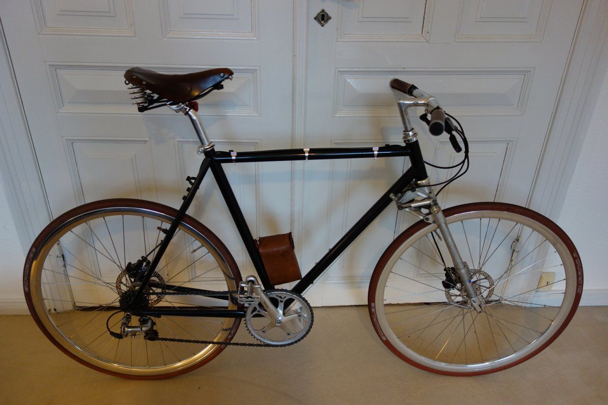

Bis auf die ungenutzen Canti Teile ist das AMP Trek wirklich cool! Hast du dich an der oberfläche schon versucht? Die Patina passt nicht zum Rest. Der Rest ist so geleckt. =)
Wie angekündigt noch einige Bilder zum Trek. Die Canti-Sockel sind wirklich nicht der Hit. Ich dachte irgendwann mal dran eine polierte Brücke (Versteifungsbügel der Bremsen) drüber zu setzen - hab ich aber, wie ihr seht, nie gemacht. Ich gelobe (Nach-) Besserung.

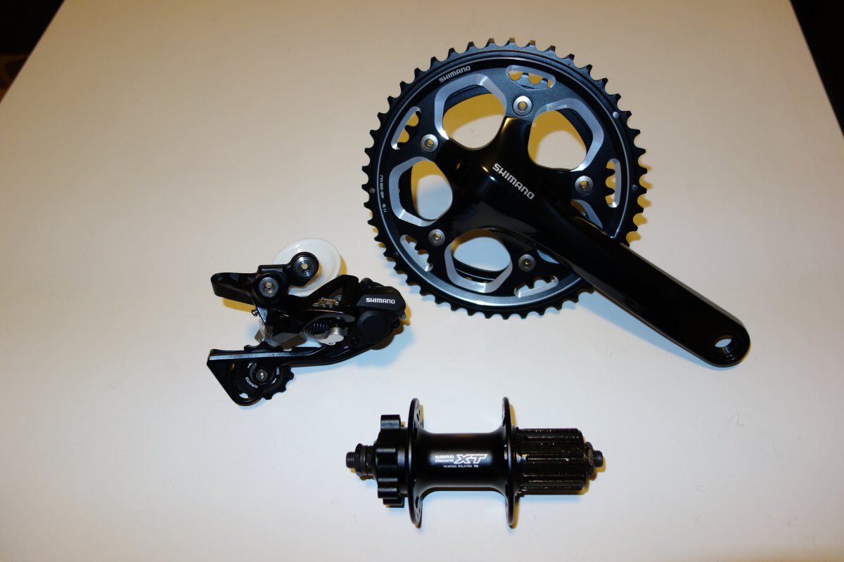

Was mich zur Spec des Croix de Fer führt
  • Kurbel: Shimano FC RS500 (mit nur einem Blatt 46 Zähne)
  • Schaltwerk: Shimano XT
  • Hebel: SLX Rapid Fire
  • Bremsen SLX mit 180mm Scheiben
  • Sattel: Selle Italia XO Flow
  • Beleuchtung: Supernova E3
  • Naben: vorn der SP, hinten die XT
  • Felgen: AlexRims ATD490 (ganz nackig, ohne Logos)

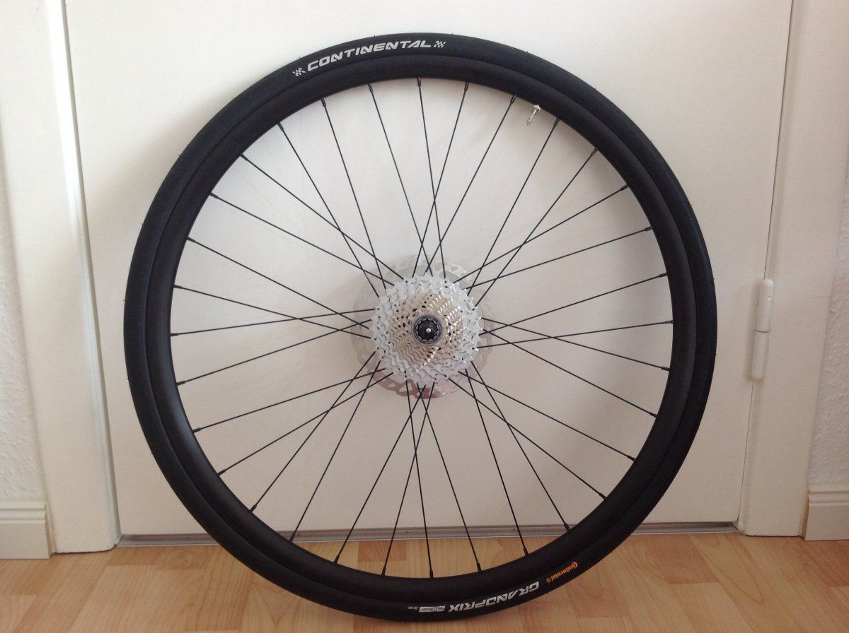

Ich habe dem CdF mal die Räder vom Trek geborgt, denke mal in schwarz wird das noch passender.

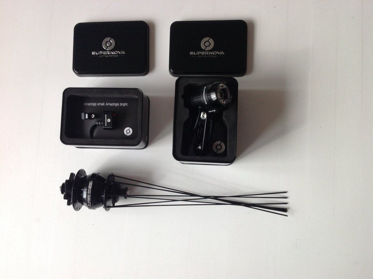

Der Dealer war heute da und hat feines Material und eine blöde Info da gelassen. Während meine Felgen 32 Löcher haben hat der SP Dynamo derer nur 28. Nun habe ich eine AlexRim ATD490 mit 32 Löchern zu viel und noch keine Alternative in Sicht. An die ATD scheint mit 28 Loch nicht ran zu kommen zu sein. Habt ihr Vorschläge oder Ideen zu einer ganz schwarzen Felge ohne Dekor?!

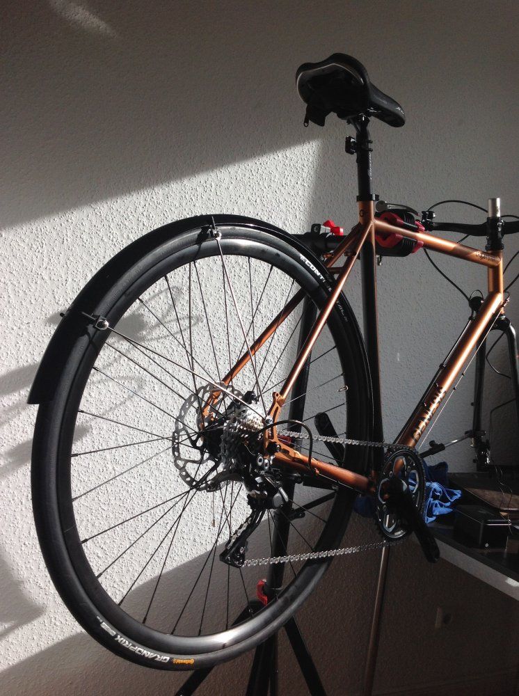

Gestern ist zumindest der Hinterbau fahrbar geworden und ich habe eine erste vorsichtige Runde gedreht. Ganz fein.
Ich überlege aus der Vorderradfelgennot eine Tugend zu machen und eine Felge mit höherem Profil (ca. 40mm Höhe) zu nehmen, was für eine ganz abgefahrene, aber passende Optik sorgen könnte.
