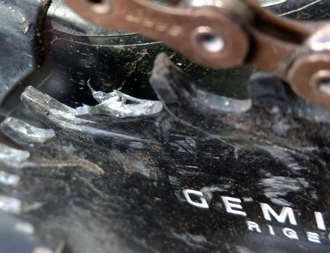

Ich glaube mit dem Thema Gemini CF Kettenblatt bin ich dann auch durch.
Kein Aufsetzen, Kein Stock oder Fremdkörper oder Schlammfahrten.
Ich hab es ja schon geahnt, deswegen auch nicht bei Gemini direkt bestellt. :)
5 MOnAtE hats gehalten und davon bin ich nicht mal jeden Tag gefahren. 🤣
Ist jetzt die Frage, ob das Kettenblatt für Gemini jetzt Ruf fördernt oder schadent ist. 🥹
Ich würde sagen, da muss ein Implantat rein :daumen:
Und wenn wir schon dabei sind, vielleicht die Nachbarzähne überkronen.
Die Farbe der Kette sieht jetzt aber auch nicht so gesund aus. ;)
