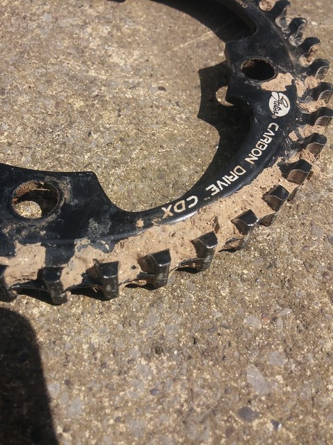

Ein Bekannter benutzte seinen belt drive auf etwas über 550 km auf trockenen Trails, Schotterstrassen und Asphalt.
Dann, auf einer Tour ca. 2 km durch "Dorset's finest gloopy sticky mud" (seine Worte), stossend.
Danach entfernte er den Dreck so gut es ging und wollte weiterfahren auf einem flachen Wegstück und dann plötzlich:
Die letzten zwei Bilder wurden einen Tag später gemacht, als der Schlamm bereits getrocknet war. Der Grund für den Riss dürfte klar sein.
Ein anderer hat auch einen Riss bemerkt nach geringen Offroad Anteil. Bis dahin waren aber um 5000 km runter. Er erhielt kostenloser Ersatz.
Was sind Eure Erfahrungen bei richtigem Offroad-Gebrauch - bei jedem Wetter?
Bin auch Allwetterfahrer- und Dreckfahrer, dazu noch Wenigputzer.
Kann es ein das der Schlamm bei dir am Riemen geschliffen hat und er das nicht mag?
Warum fährst du dieses Röllchen?
Was genau ist deine Theorie zum Riemenriß?
