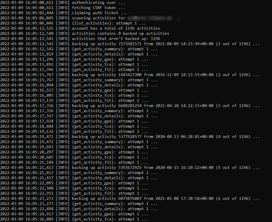

läuft

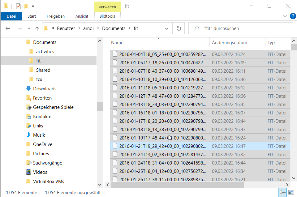

dann habe ich erstmal geschaut, ab wann ich FIT files habe, denn da sind die leistungsdaten drin also zum beispiel pils. also, puls :)
in TCX files sind nur ortsbezogene daten und geschwindigkeit, sind sozusagen erweiterte GPX

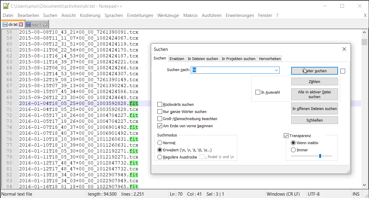

dann habe ich mir mit notepad++ makros aus der liste zwei batch dateien gemacht und die dateien jeweils in eigene ordner kopiert
dann habe ich mir erst mal ein bier geholt
danach habe ich erstmal aus dem *.fit ordner alle aktivitäten gelöscht, die schon auf strava sind

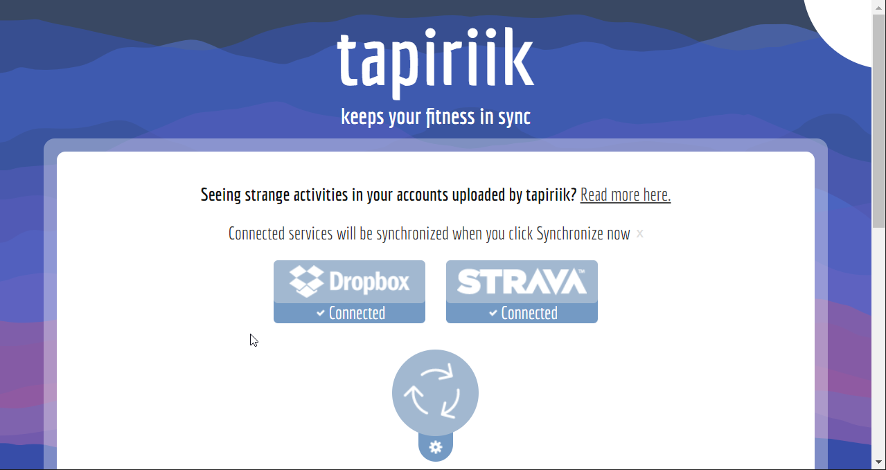

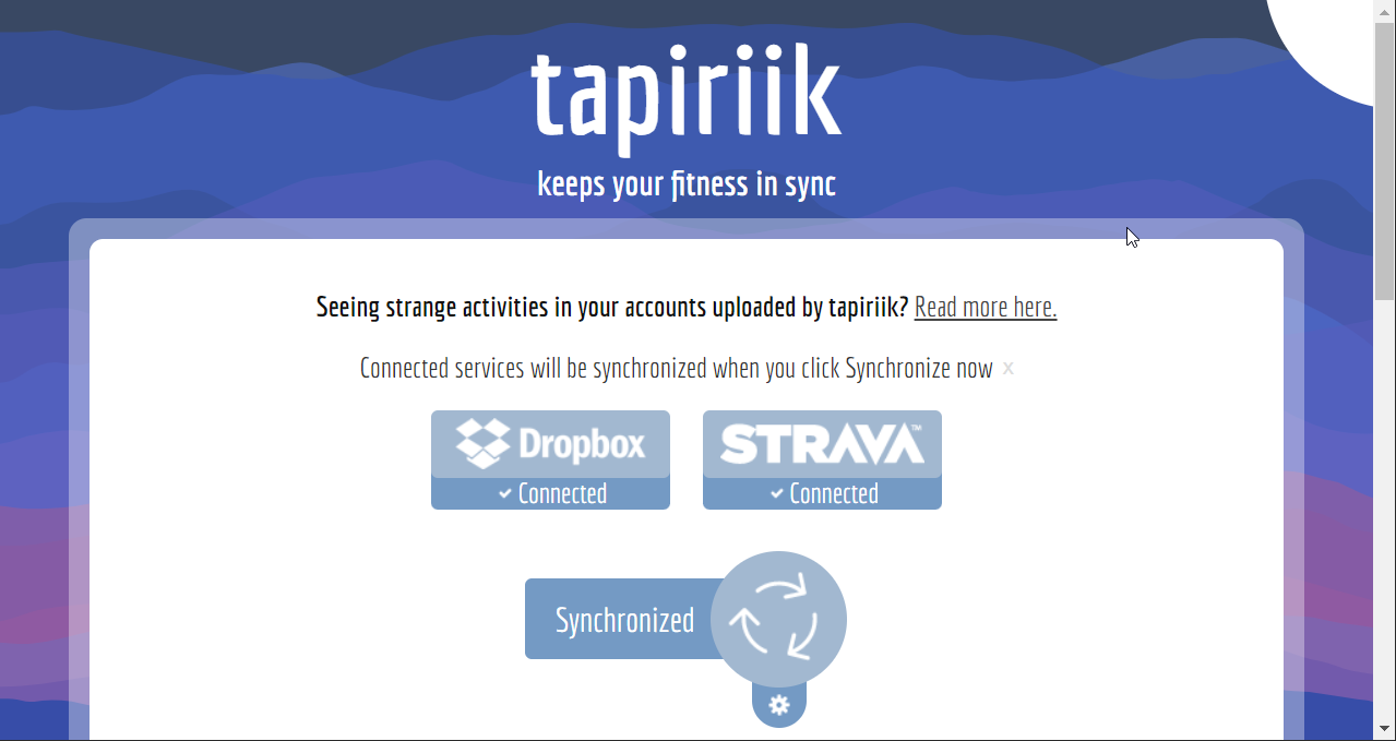

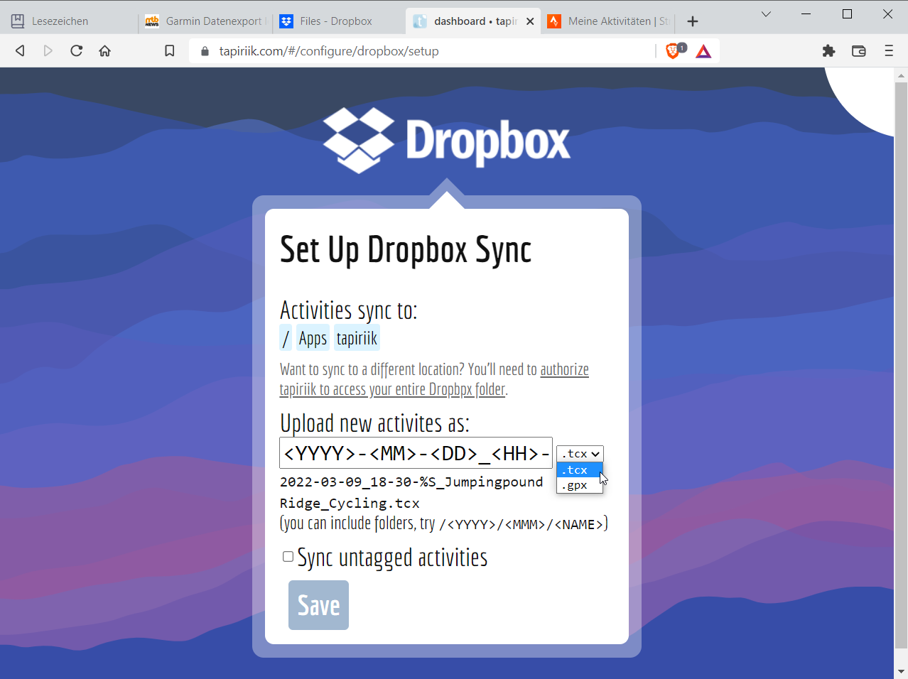

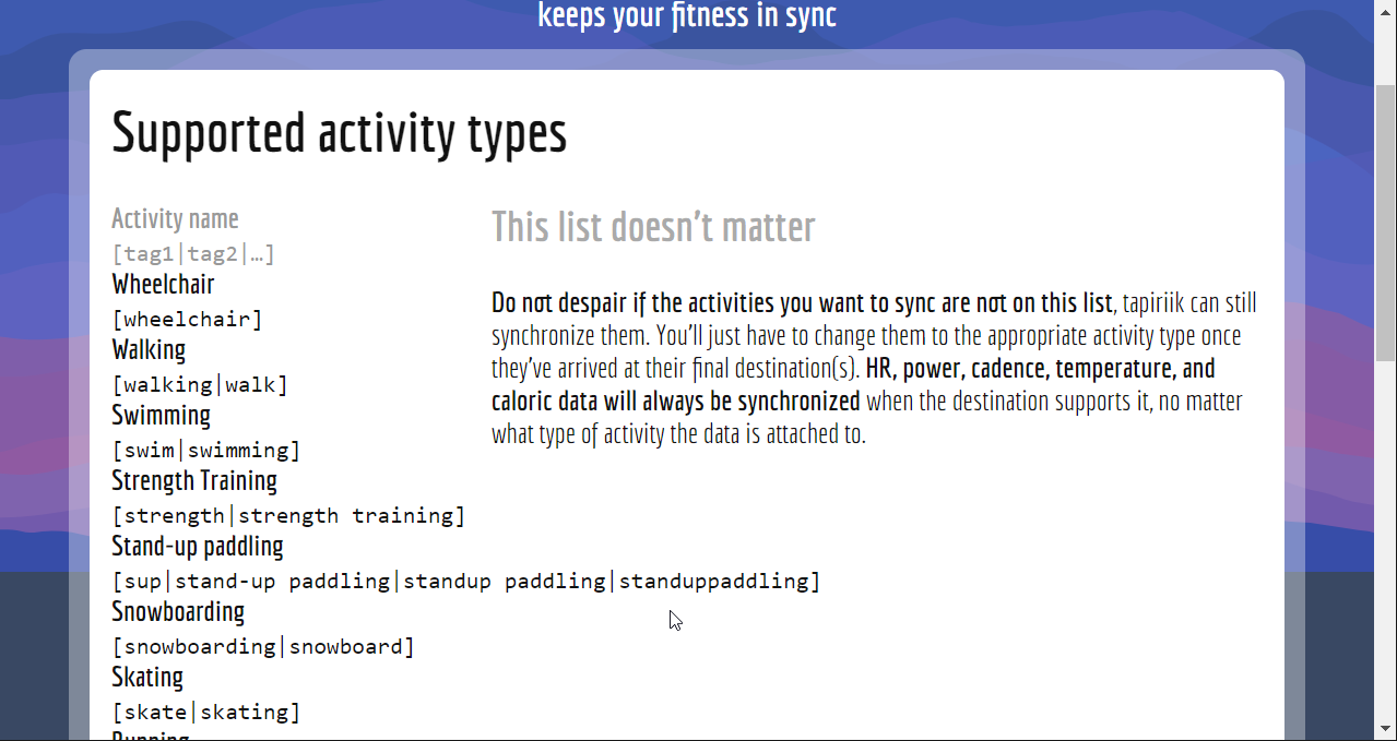

dann mal ein paar dateien auf dropbox geladen und eine testsynchronisierung gestartet, ohne erfolg: über den dropbox sync geht bei tapiriik nur TCX oder GPX, man kann aber alles genau einstellen (letztes bild)

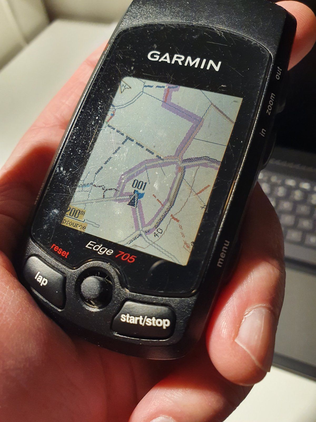

ich hab ja hier so nen alten unverwüstlichen edge, ich glaube, den muss ich mal ersetzen :)
für einen neuen garmin edge hätte ich die anforderungen: sehr lange batterielaufzeit, hardwaremäßig stabil, also bspw. keinen displaybruch bei starken einwirkungen
und natürlich soll per bluetooth und vielleicht WLAN gekoppelt werden können, aber unbedingt auch per USB :D
welches der modelle ist da aktuell ok?
Wenn es mit tapiriik daran scheitert, dass die Typ der Aktivität nicht im Dateinamen steht, dann kannst Du doch die mit einem Tool zum Dateinamen ändern ergänzen. Oder habe ich noch was übersehen?
Aber klasse, dass Du Dich da durchbeißt. Im Umkehrschluss bestätigt es mich schon wieder, dass es gut ist seine Daten bei sich zu halten.
Das geht da ja noch einfacher, du musst nur ein Unterverzeichnis konfigurieren. Steht im letzten Screenshot oben von Tapiriik. Mit den Daten vor 2016 würde ich das auch so machen. Das sind dann aber nur TCX mit Touren, ohne Pulsdaten oder welche anderen Felder ich aufgezeichnet habe.
