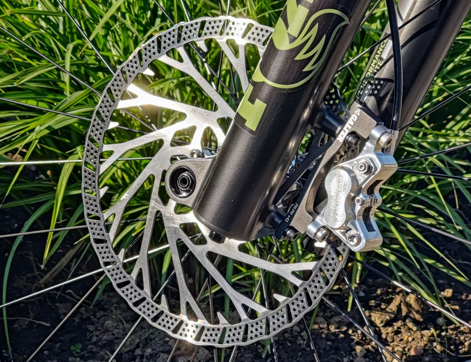

Ich würde/werde nach den positiven Erfahrungen mit einer 2,3er TRP Scheibe (mit Magura MT5) immer nach einer Scheibe > 2 mm gucken, gerade bei >= 203mm. Einfach weniger Nerverei mit Geräuschen und Schleiferei.
Dann ohne fancy Zacken o. Ä., die nur den Preis nach oben treiben.

Ich hab die 180/203 mit neuer Dominion und organisches Hayes Belägen am Trailbike.
Hinten unauffällig, vorne ungewohnter Geräuschterror. Die Scheibe vorn musste zudem gerichtet werden, lief nicht rund. Ich teste nochmal mit Sinter, ansonsten kommen wieder die Hayes Scheiben drauf. So kommen die Teile nicht ins Sortiment. Vielleicht als Upgrade für sehr schwache Bremsen :ka:

ich fahre die 203-er Galfer Shark (vorne und hinten) mittlerweile seit ca. 2.000 km in Verbindung mit einer Shimano XTR an meinem Orbea Rise.
Mein Fazit: Brutale Bremse in Verbindung mit der Shark.
Davor hab ich die Shark mit einer Magura MT7 an meinem Radon Render ca. 2.000 km gefahren, ebenso brutale Bremsleistung.
Die Geräuschentwicklung finde ich total top, mit der XTR höre ich so gut wie nix.
In Verbindung mit der MT7 war die hörbarer, allerdings kein Vergleich mit der Magura MDR-P. Das war laut :)
Mein Fazit zur Shark: Ich habe sogar schon wieder 2 Ersatzscheiben zuhause, und würde mir die immer wieder kaufen.
Vor allem, weil mir die auch unglaublich gut gefällt.
Bremse mit der XT8020 am Enduro und mit der XT8120 am Trailbike. Die XT-Scheiben sind je nach Angebot in 203 mm zwischen ca. 32€ bis 40€ zu haben.
Auch auf Downhills mit vielen Tm bei meinem Systemgewicht von ca. 110 kg bisher noch nie ein Fading-Problem gehabt. Bremspower ist für mich mehr als ausreichend vorhanden. Mit ein wenig Gefühl in den Pratzen kann ich auch die als digital verufenen Teile für mich ausreichend gut dosieren. Und wenn ich einen Anker brauche, wirft ihn die XT halt gesichert aus.
Hab daher nicht wirklich Bedarf, die Galfer zu probieren, zumal eine 203er fast doppelt soviel kostet, wie eine XT-Scheibe.
Auf Geräuschentwicklung hab ich keinen Bock. Meine beiden Systeme funktionieren angenehm leise. Ich nutze die originalen Shimano-Metallbeläge ohne Kühlrippen, die i. d. R. für ca. 12€ zu haben sind. Vom Design her gefallen mir die Galfer-Scheiben gut.
Für alle diejenigen, die in ihrem Bremssystem Verbesserungsbedarf sehen, bestimmt einen Versuch wert.

Finds ne gute Idee. Shimano macht das mit Icetech ja auch, allerdings ist der Ansatz, auf 1,8mm zwei Lagen Edelstahl und eine Alu zu packen ja nicht soo der beste.
Bei den Ice-Tech wird Alu verwendet, weil dann die zusätzlichen Kühlflächen nach innen groß gemacht werden können. Das liegt an der drastisch besseren Wärmeleitung von Alu. Problem: Fertigungsaufwand und Kollabieren bei zu hoher Temperatur.
Bei Stahl bringen lange Kühlflächen nichts mehr, weil sie aufgrund der schlechteren Wärmeleitung nicht mehr heiß werden und damit auch nicht mehr als Kühlflächen taugen. Bei den Streben zur Nabe wird das genau genutzt, sonst würde die Nabe abrauchen.
Stellt sich aber bei den Shark schon die Frage: Wie viel vergrößern die innen liegenden Zähne plus ähnlich wirkende Abschnitte am Anfang der Streben zur Nabe die Hauptkühlfläche Reibring? 30% oder mehr oder weniger .....?
