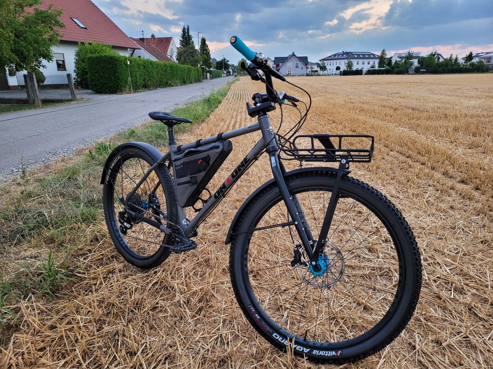

Hab ja was ganz ähnliches aus meinem OnOne BigDog gemacht. Bäcker-, Kita-, Bierbike. Bombtrack BPS Gabel, Bazil Portland Rack, Bluemels Schutzbleche... Bei Bedarf schnell wieder die gefederte Gabel rein und Montenbiken gehn.
Deshalb schau ich mal mit und bin gespannt was bei dir draus wird.

Das ist in der Tat blöd. Danke für den guten Hinweis. Das wäre mir erst später aufgefallen. Obwohl das bei dem Bike von @HabeDEhre schick aussieht wenns am Gepäckträger fest gemacht ist.
So ungefähr habe ich mir das Vorgestellt! Cooles Bike :daumen:
