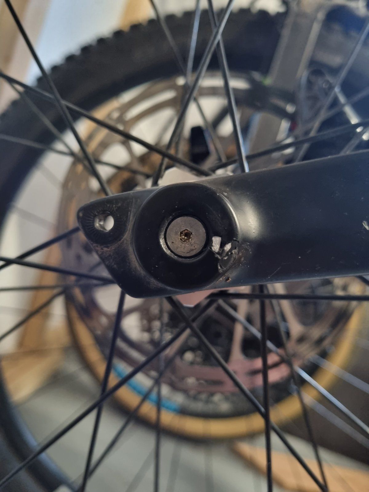

Top, danke euch. Reicht zwar beides nicht ganz in meinem Spezialfall, aber fast ;) Der 8bar Träger kam die Woche und meine Gabel am Genesis hat ja keine Warzen, also müsste ich bis ganz runter ans Ausfallende. Sind knapp 41cm 🙈

Und wenn du vllt. mit P-Clamps an die Gabel gehst?
BLB und Nitto legen die ja ihren Trägern auch bei. Ich fahre das an meiner Gabel ohne Ösen auch schon seit ewig so.

Ist halt ne Carbong-Gabel 🙉
Dann wohl besser nicht..

Ja, nicht so wild, wenns nicht taugt, straps ich die Rolle halt ordentlich mit extra Bändern am Lenker fest. Aber bei dem Preis wird der hier ja nicht schlecht. Und Gabel war halt am Rad dran 🤷‍♂️ Hatte noch keine Not, die mal zu tauschen. Weil auch Bremsleitung durchgeführt, das macht Arbeit.
Die Idee mit den Streben selber pressen gefällt mir aber auch 👍
Ich hab eine Öse an der Gabel unten, aber hinter der Achse.

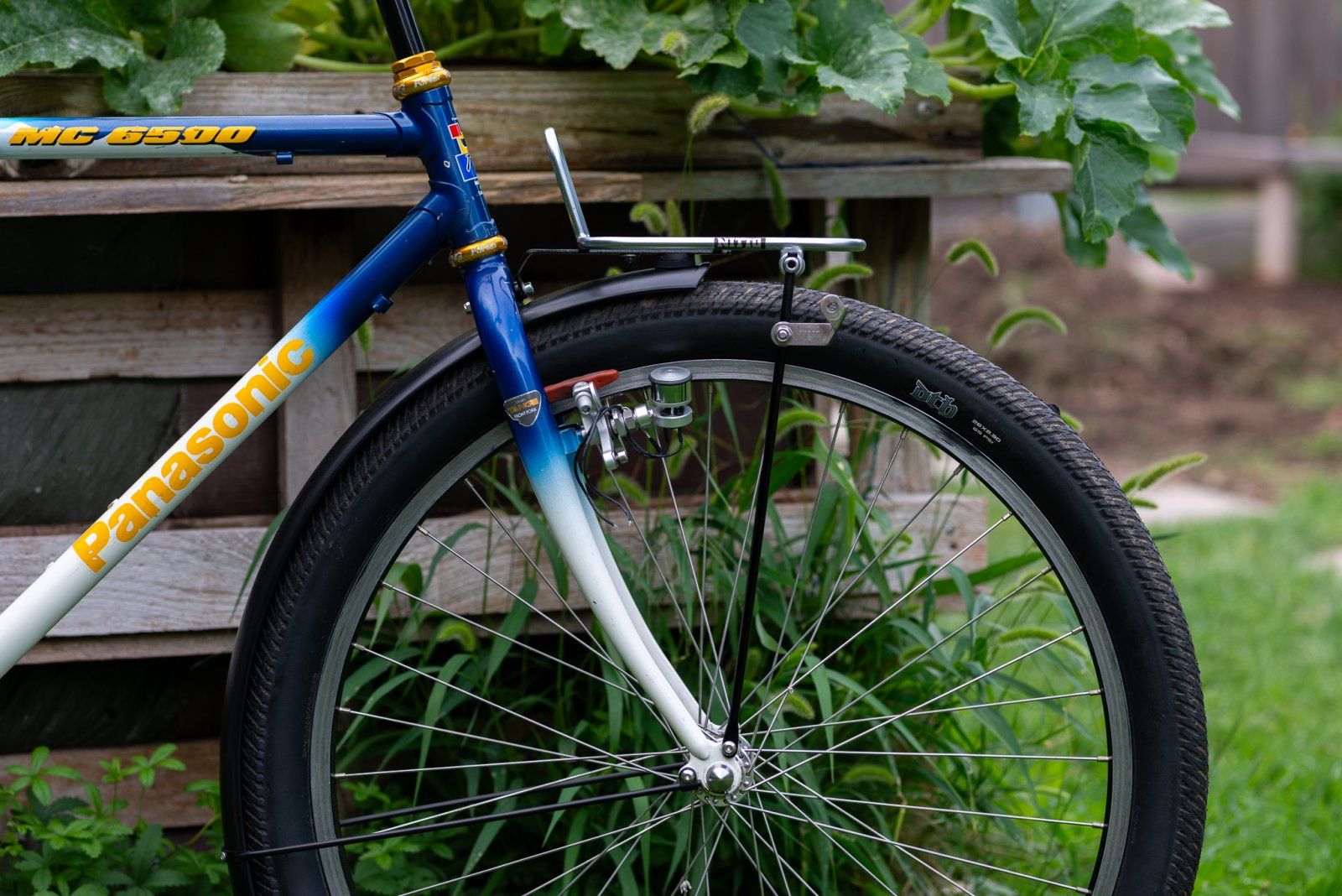

Meine Version der Montage eines Nitto M18 Trägers, mit Pelago Winkel oben (passte besser als der von Nitto) und langen Nitto Streben runter zu der Gabelaufnahme – zwar Overkill für so ein kleines zartes Rack, aber 1. war der Dynamo im Weg, und 2. an der Gabel selbst mit Rohrschellen nö, das gefällt nicht so.
Jetzt kommt vielleicht noch ein Wald Körbchen dran, aber ich hab eines in Silber plus diese Gabelbefestigungen, die ich demontieren muss. Oder gleich was anderes?

Interessante Lichthalterung am Rack. Wo gibtes so etwas? Könnte ich aktuell auch gut gebrauchen.
