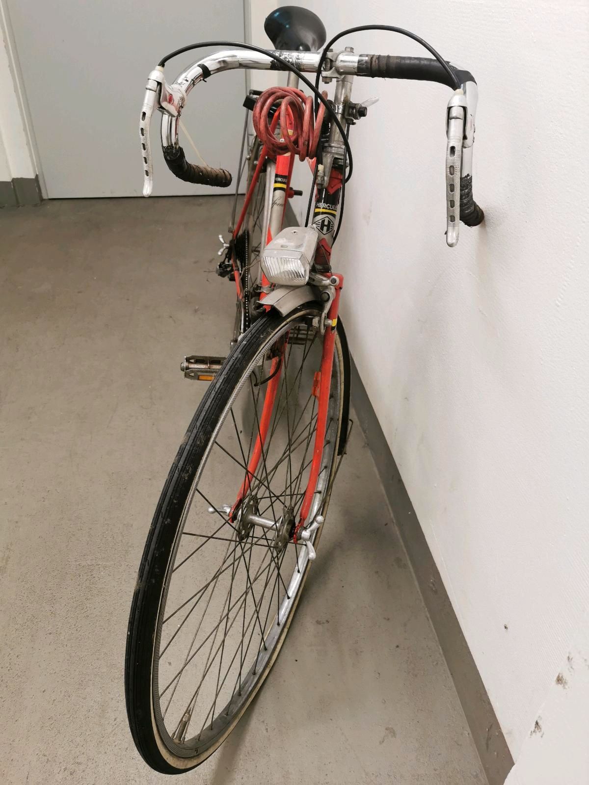

😁 Ich hab die Tage mal nachgedacht ueber mein Hercules Jugendrennrad von 1976 - sah genauso aus wie dieses hier, wobei das wohl das 10-Gang-Modell fuer Erwachsene ist ...
Meines hatte ...
  • Laufradgroesse 37-540 ... Was hat ein Gravel heute? Bissl breiter und 584, klar ist ja fuer Erwachsene
  • Schaltung 1x5 ... Was hat ein Gravel heute? 1x11
  • Dropbar
  • ... usw.
Das war definitiv noch eine ganze Ecke naeher ... und nochmal 15 Jahre vorher.

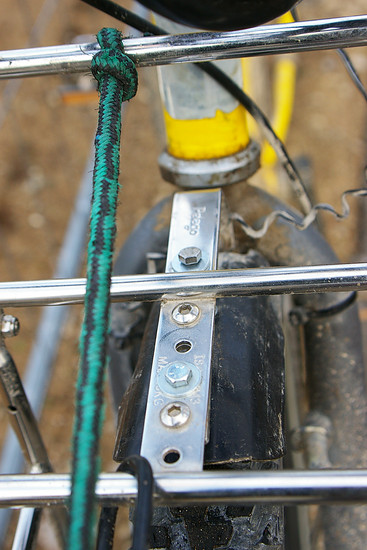

Es war immer sehr knapp mit dem Reifen unterm Schutzblech, und ich musste es oft rausbiegen, weil es streift ... Dieses WE hab ich es dann final abgebrochen 😁 und anders neu fixiert
Fuer die hintere Schraube brauch ich noch eine schraeg abgefeilte Scheibe ... sehe ich jetzt auf den Bildern.

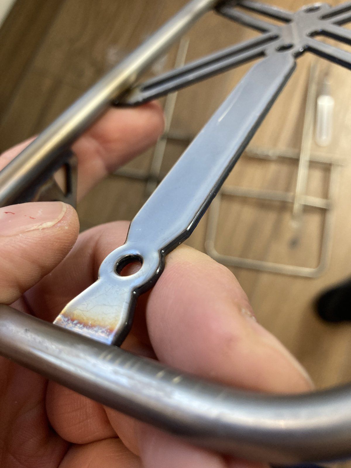

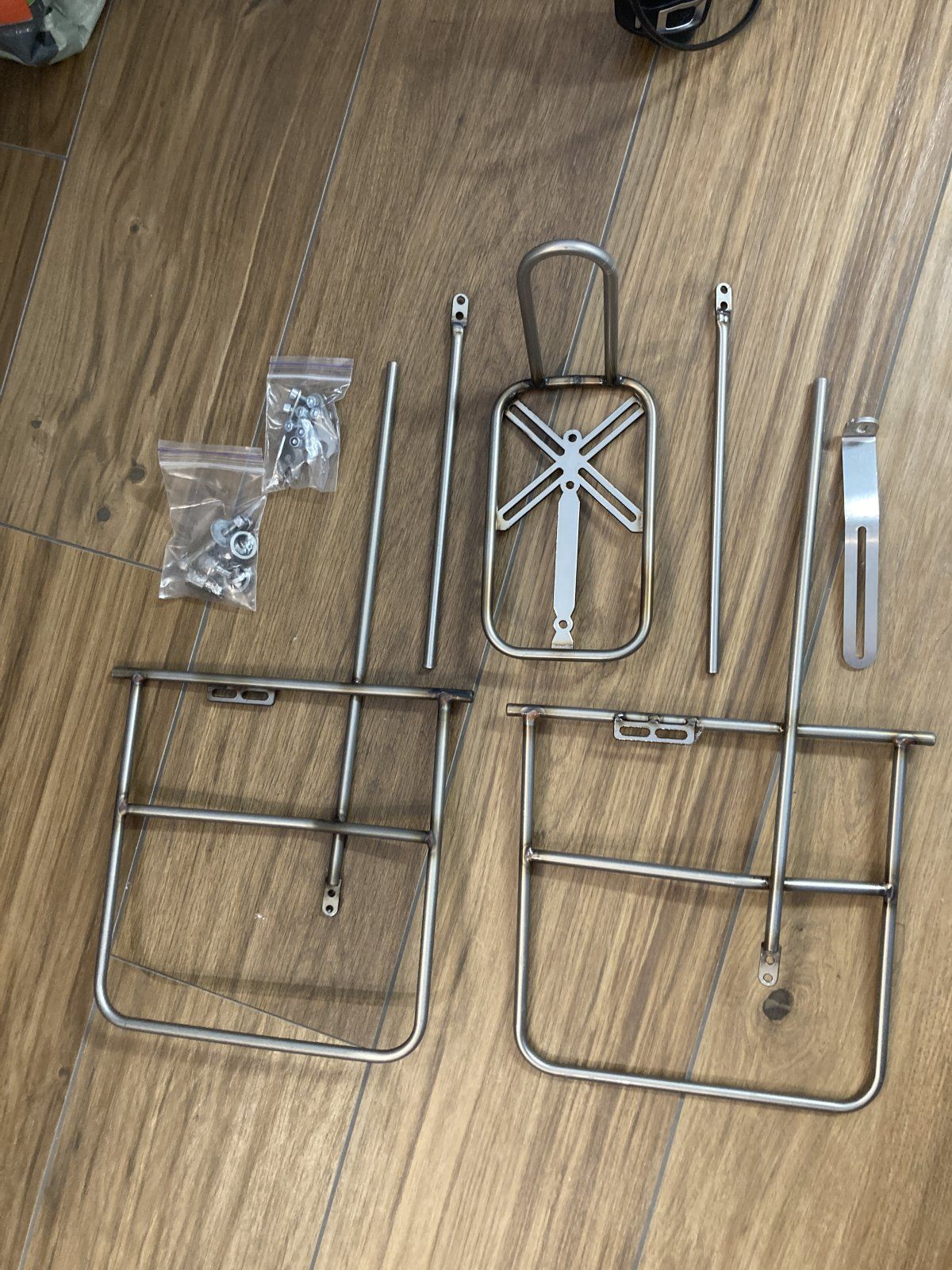

Vor 1 Jahr, 1 Monate und 8 Tagen bestellt. Heute bei der Post in beschädigter Versandtasche abgeholt und noch 11,30€ Zoll bezahlt.
Ich hatte den am 6.1.22 bestellten Peace Frog Frontträger schon abgeschrieben. Hab auch von Nachfragen abgesehen, die Gründe sind bekannt.
Im Herbst habe ich dann gesehen, das Hyacinth noch besteht und die Vollgas geben. Es wurde weiter produziert und neues entwickelt. Das, und die dann bestehende Rabattaktion auf deren Seite haben mich dann doch nachfragen lassen. Und das war dann weiterhin zäh. Ständig gab es Versprechungen, die nicht eingehalten wurden. Das Ende wurde aber gut, der Träger kam sogar mit Lowrider Haltern als Entschädigung. Für mich alles prima. Und eigentlich kann keiner nem Ukrainer irgendwie böse sein, der in diesen Umständen sowas weiter durchzieht! Respekt! Stand with Ukrain! 🇺🇦
Was irgendwie irritiert…irgendeine Beschichtung auf dem Edelstahl.
Meines hatte ...
  • Dropbar
  • ... usw.

Du könntest 2 der exzentrischen Scheiben von V-Brake Belägen benutzen, um den Winkel anzugleichen. Besser noch eigentlich 2 Paar davon – ein Paar unter dem Blech und das andere unter dem Schraubenkopf.
Inbusschrauben wären nett, gibts auch in Edelstahl. Hast du einen Hornbach Baumarkt in der Nähe? Da gibts meist ein sehr gut sortiertes Schraubenregal, man kann alles einzeln kaufen! Auch schwarze Spacer haben die glaube…
Alternativ könnte man eloxiertes Alurohr kaufen und daraus Spacer bauen – sägt / dremelt / flext sich leicht und die Schräge lässt sich auch realisieren (mit Feile / Dremel / Flex).
Du könntest 2 der exzentrischen Scheiben von V-Brake Belägen benutzen, (...)
Ich hab jetzt eine derartige genommen und bissl schraeg angefeilt
Inbusschrauben wären nett, gibts auch in Edelstahl. (...)
Naja, hab ich eimerweise im Keller, waren nur entweder zu lang oder zu kurz. Die auf dem Bild haben halt von der Laenge her gepasst.

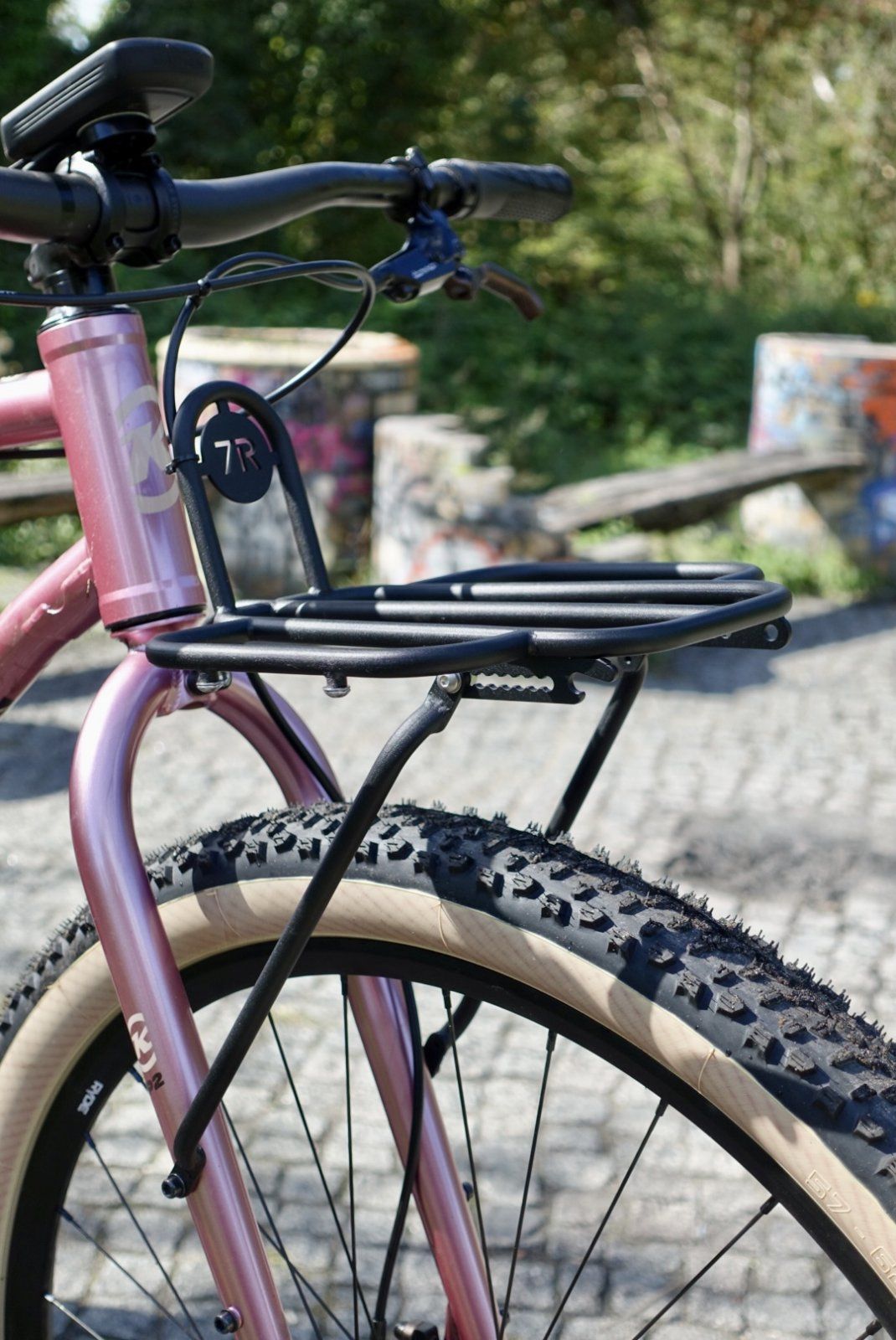

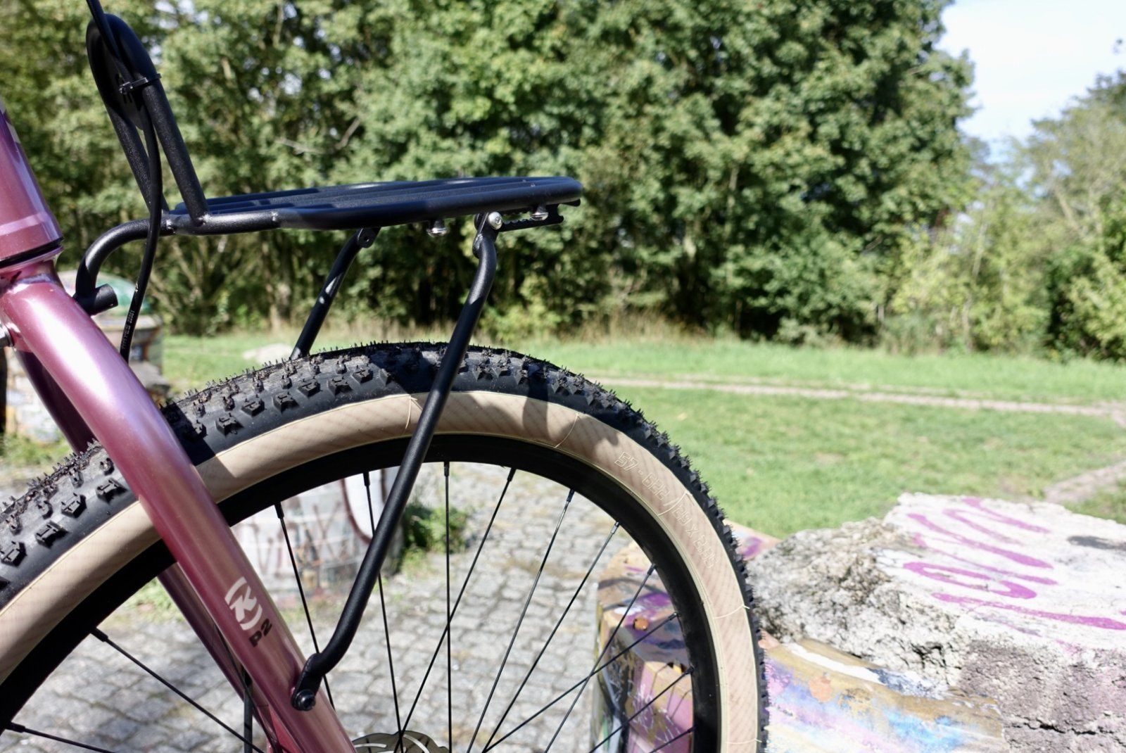

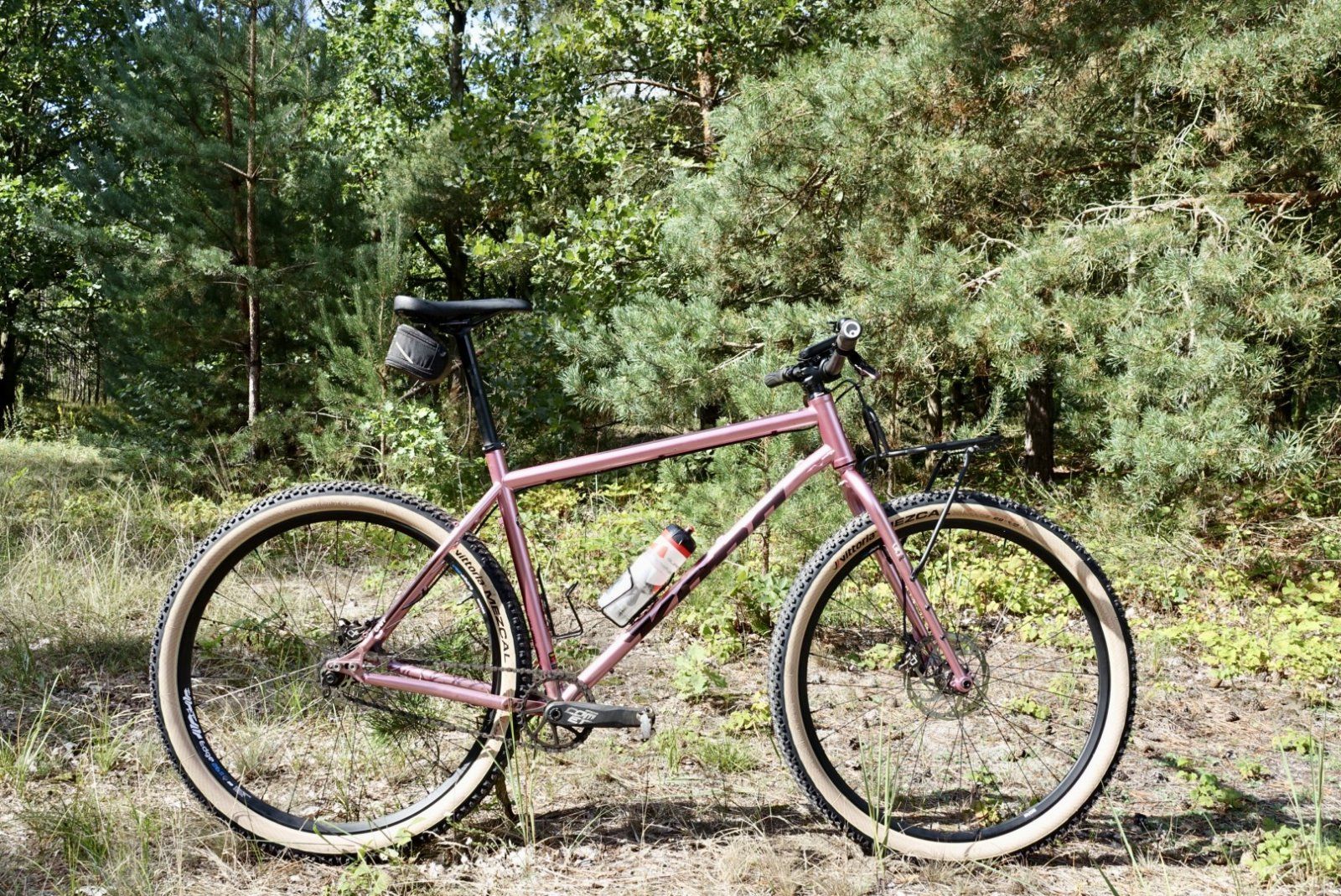

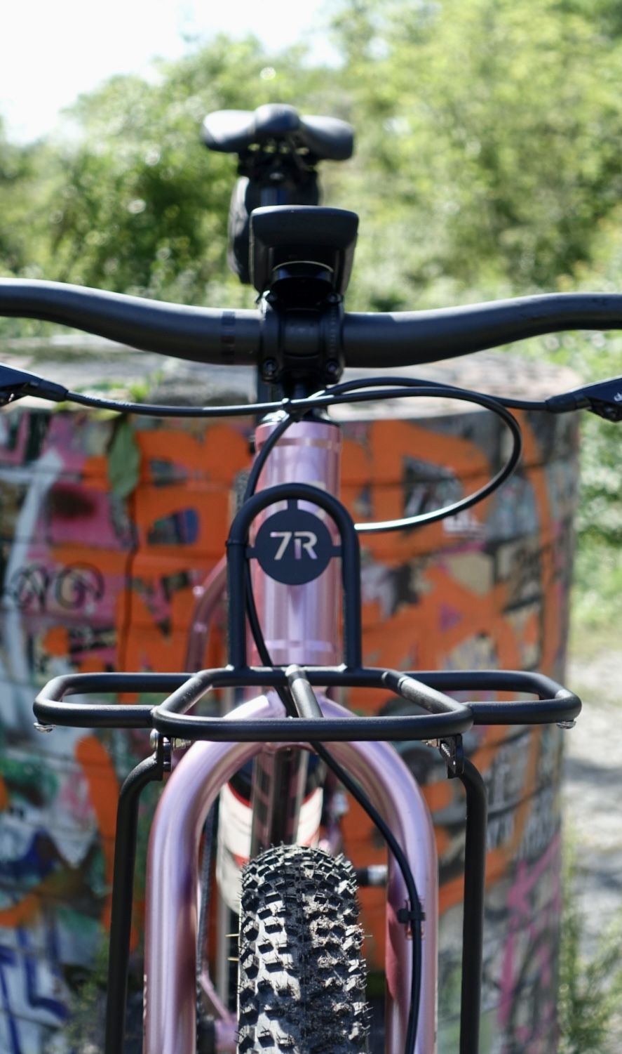

Ich habe mir für mein Kona nun auch ein Frontrack gegönnt. Auf der Liste standen u.a. die Racks von Allygn und Nitto Randonneur, aber ich habe mich dann für das Rack von 7roads aus der Ukraine entschieden. Die Kommunikation (auf englisch) war klasse und der Bestellprozess zügig. Neben dem Rack gehörte Befestigungsmaterial, ein Lampenhalter, vier Befestigungsriemen, Sticker und ein Dankschreiben zum Lieferumfang.
Die Montage war sehr easy. Alles ist sehr gut verarbeitet und macht einen stabilen Eindruck.
Schöne Details: An den Streben kann jeweils noch ein Flaschenhalter montiert werden. Die rechte Strebe hat am Ende einen Flaschenöffner.
Auf der nächsten Bikepacking Tour muss er sich dann beweisen.

Sweet. Gefällt mir richtig gut. Wie sind deine Erfahrungen bis jetzt? Was ist für die Stabilität eigl besser? Wenn der rack an der Achse befestigt ist oder weiter oben?
