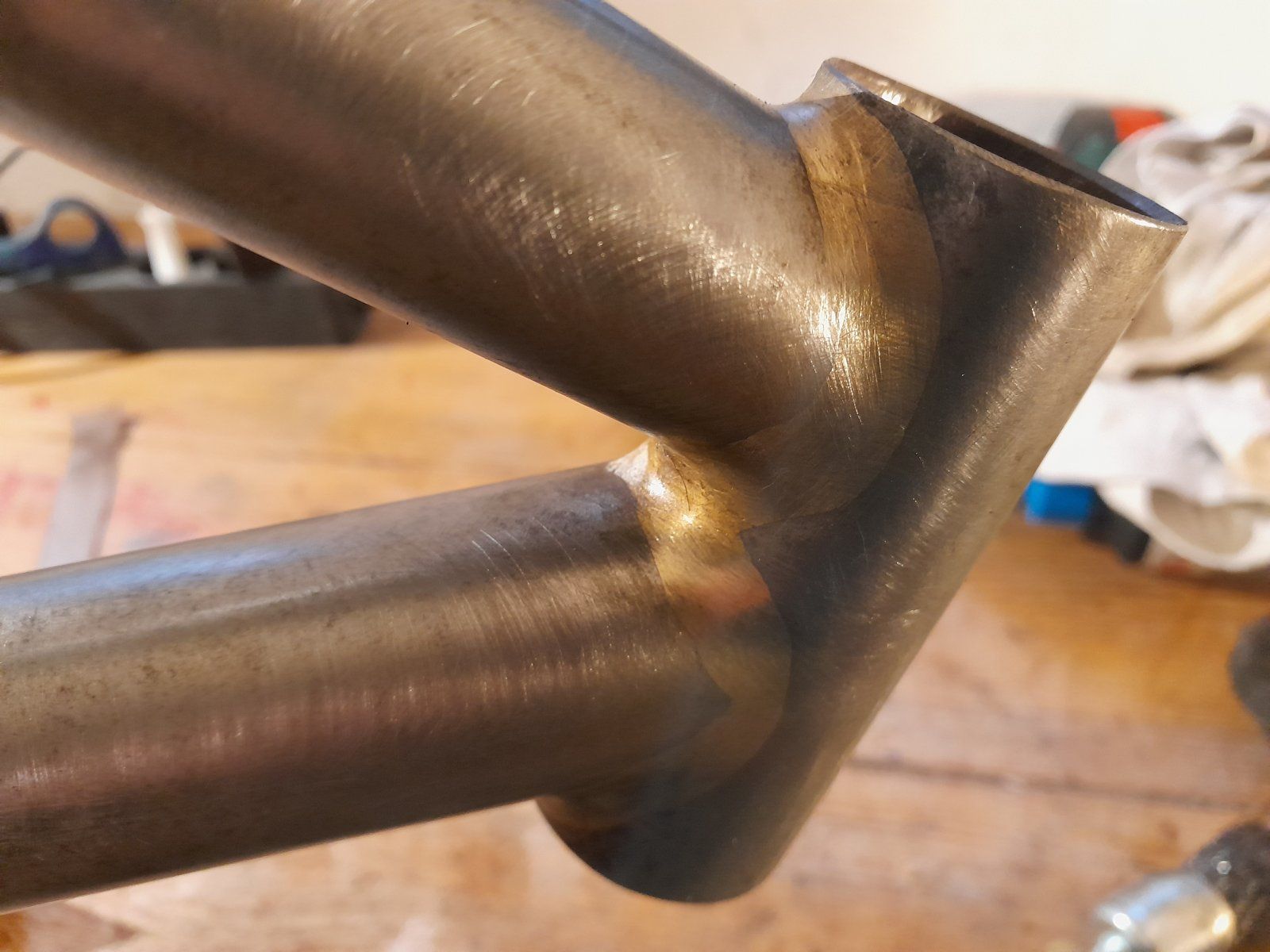

Hm, ich bin wirklich kein Classicbiker, aber der Rahmen hier hat was. Der Rost ist dermaßen gleichmäßig, dass ich es irgendwie schade finden würde, den ersatzlos zu entfernen und "nur" eine Lackierung drauf zu machen. Die Lötstellen schauen auch klasse aus, wie designt zum Rost der Rohre. Wäre es möglich, diese Oberfläche irgendwie zu schützen und zu behalten? Es wäre auf jeden Fall eine Optik, die nicht an andere (käufliche) Bikes erinnert und ziemlich einmalig sein dürfte.
Egal wie selbst mit Klarpulver würde es weiter gammeln. Und ich bin kein Freund dieser Optik. Ist zwar gerade total in...:ka:

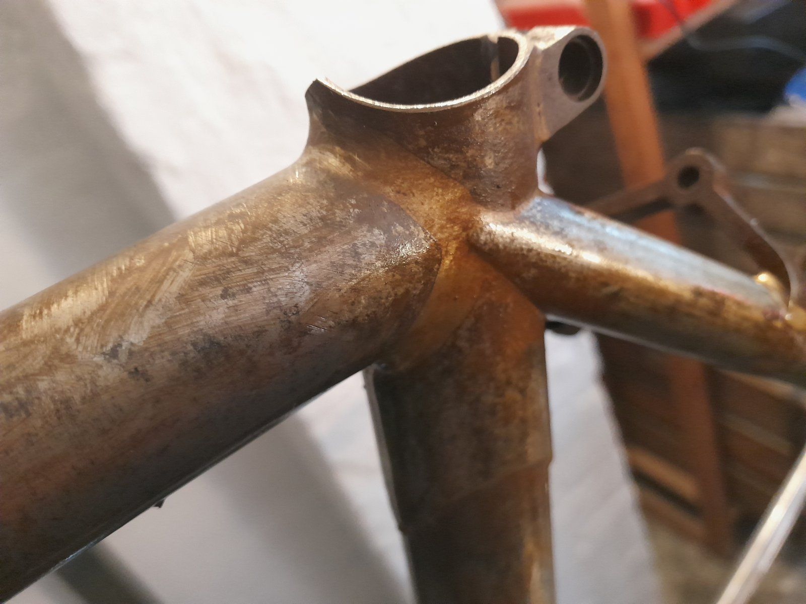

Das Sattelrohr ist oben und unten gemufft. Also bieten sich die Muffen als Kante geradezu an.Anhang anzeigen 1890479Anhang anzeigen 1890480
Stimmt – ich hatte die obere Muffenkante am Sattelrohr nicht gesehen.
Ja, z.B. das Sattelrohr zwischen den Muffen farblich (dunkler oder heller?) abgesetzt könnte gut funktionieren und die Eigenheiten des Rahmens hervorheben.:daumen:
Ich würde das vom Rahmen her, bzw. aus seinen Eigenheiten heraus entwickeln – ich glaube, man muss sich da nicht an den vorher genannten Vorbildern orientieren?
Es ist dann eher zufällig wie das gezeigte Rocky Mountain.
Wobei ich glaube, dass es mit einem dunklen Sitzrohr besser wäre. Man will ja nicht das Sitzrohr betonen, sondern den "Rest" mit den schönen fillet brazed - Übergängen...

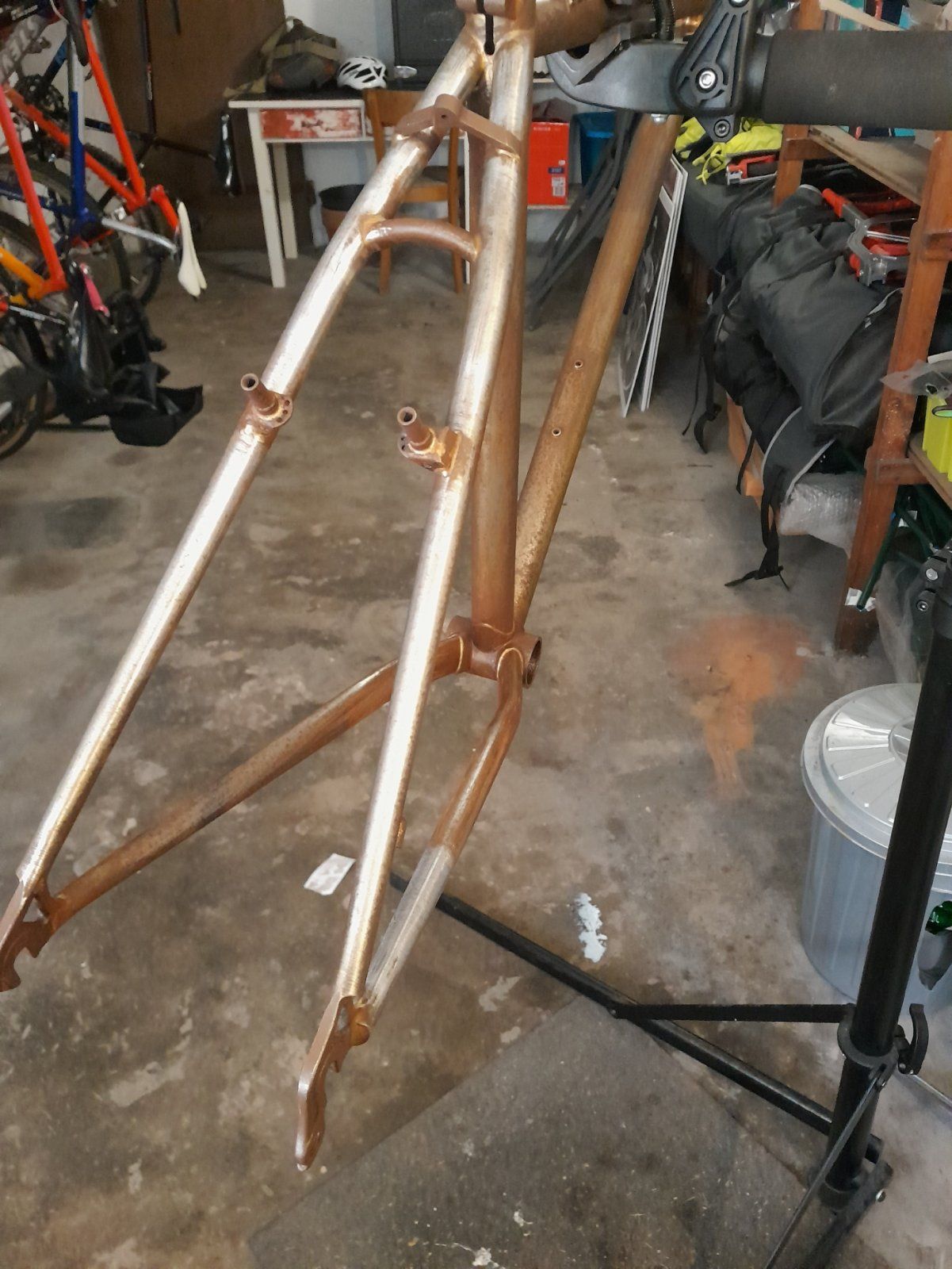

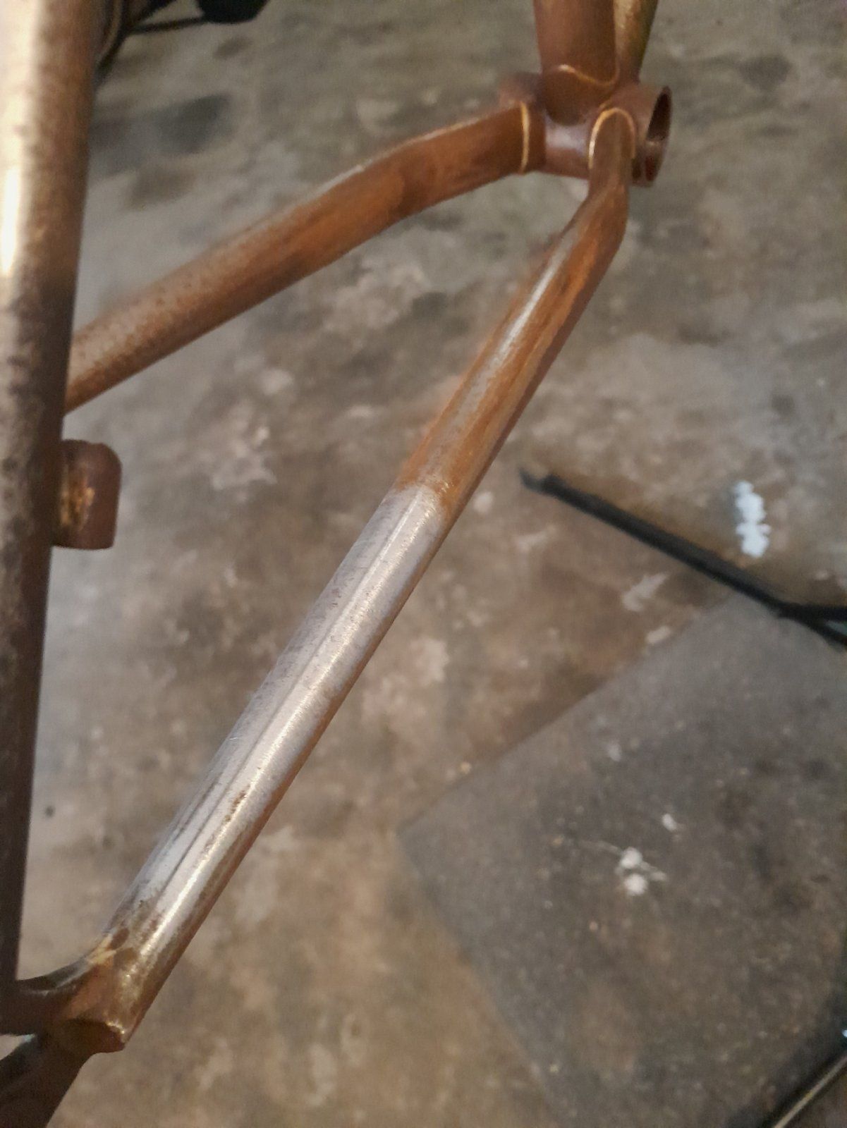

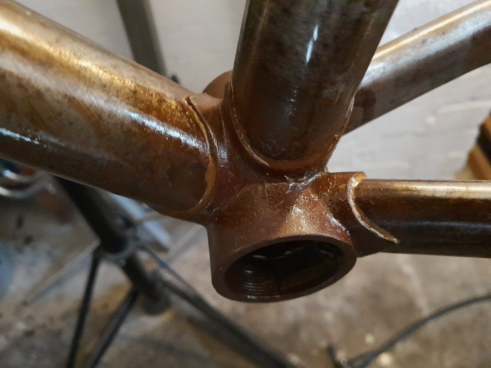

Heute mal die erste Schleifsession nach dem tagelangen einweichen in WD40.
Für die Ecken und Kanten muss dann die Powerfeile ran. Mühsam nährt sich das Eichhorn.
Sieht nach harter Arbeit aus. Und das sage ich nachdem ich heute meine Finger wund poliert habe. Also respekt, dass du es per Hand machst und nicht sandstrahlen lässt.
...ich hoffe das Ergebnis stimmt am Ende und du schaffst auch die Ecken gut🐿️
Viiiiiel Bahnen Schleileinen und einige Bosch Akkuladungen später ist das Meiste geschafft
Als nächstes geht der Rahmen mit zum pulvern, d.h. da er noch eine leichte Schmierschicht hat und die Rohre noch voll WD 40 sind für eine Stunde bei 180° in den Ofen damit alle Rückstände verbrennen. Anschließend mit Stahlwolle abschleifen, abblasen, wieder verbrennen und dann Farbe rauf. Bestimmt noch Arbeit für zwei Wochen.

Hat es einen technischen Grund, dass Du den Rahmen nicht gestrahlt hast?
Hat das Schleifen einen Vorteil?
(Ich nehme an, Du hättest bei Dir in der Firma die Möglichkeit, ihn zu strahlen?)
Nein wir können nicht strahlen und ich hätte ihn weg geben müssen. Das war auch ein Grund. Und weil es mich an meine Rahmenbau-Zeit erinnert hat und eben auch Spaß gemacht hat. So die Geschichte mit Entstehung und Veränderung eines Objekts und so.... :rolleyes:
Ah, OK. Danke. Ich wusste nicht, ob es z.B. am fillet brazed/Lot oder so liegt. So ist es nachvollziehbar!
