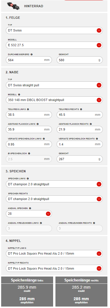

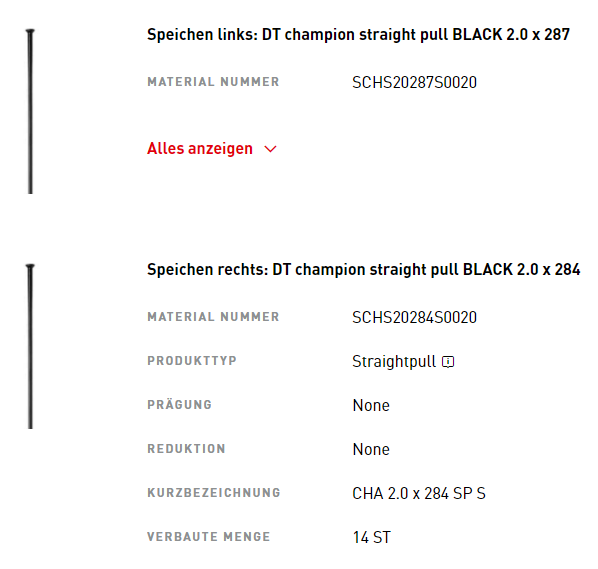

eigentlich wollte ich für mein HR (DT Swiss E1900 Spline 27,5 Boost) nur ein paar Ersatzspeichen kaufen. Laut DT Swiss sind 284mm und 287mm verbaut. Da ich die Speichen in 287mm Länge nirgends finde, habe ich das ganze nochmal in den Speichenkalkulator eingegeben um zu schauen, ob ich eher 286 oder 288mm nehmen muss. Wenn ich das ganze jedoch in den Speichenkalkulator eingebe, komme ich nie auf die angegebenen Längen. Hat jemand eine Idee wo der Fehler ist?
Bin relativ neu in der Materie und finde mich noch nicht so zurecht...
Werde mir ein neuen Enduro LRS aufbauen mit Newmen Evolution SL Naben und EX471 (27,5") Felgen.
Bei den Speichen bin ich mir noch etwas unsicher. Würde vorne Laser/D-light verbauen (hab ich am Downhiller auch am VR) und hinten schwanke ich zwischen Laser/D-light oder D-Light/Race.

Servus,
genau, du hast die falsche Nabe drin. Dann schau mal auch ob du CL (centerlock) oder IS (6-Loch Bremsaufnahme hast und wähle die richtige Nabe.
Ob die Nippel was ausmachen kannst du testen indem du einfache 12mm Prolock einstellst, die sollten nichts an der Länge ändern zu den 15mm Squorx

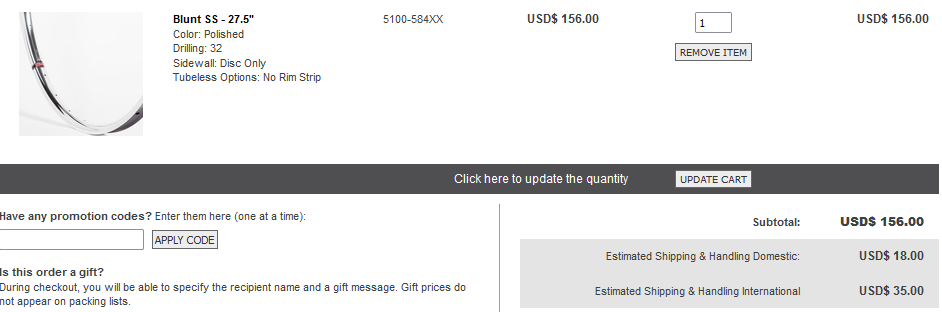

jetzt wären die SS in 27,5" geil gewesen....hab ich dir ja gesagt die würden gebraucht werden. Ich hätte wahrscheinlich auch Interesse, wenn das Gravel Projekt wirklich mal was werden sollte.
Hmmm... klar, hinterher ist man immer schlauer. Aber das gilt auch für den Bestellprozess bei Velocity, weshalb ich zögere hier noch mal "zuzuschlagen". ;)
danke für die ersten Ideen, diese polierten Felgen schauen wirklich unglaublich gut aus, die Blunt 35 ist wohl tatsächlich wie du schon selbst geschrieben hast, bisschen zu viel, die Blunt SS scheint gut geeignet zu sein, oder wäre die tatsächlich dann zu leicht? jedenfalls dein Kommentar zum Bestellprozess bei Velocity lässt mich ahnen, dass das ohnehin nichts werden würde...
