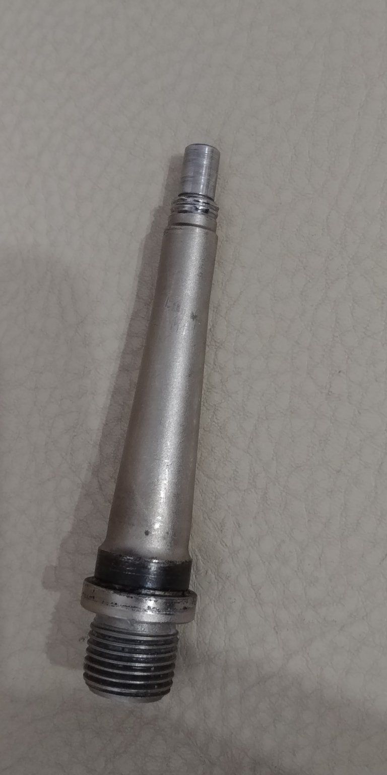

So, habe mich von meinen Pedalen verabschiedet. Eine Schale der kleinen Lager hat sich auf die Achse gefressen.
Ich habe kein Werkzeug oder eine Drehbank, um das abzukriegen. Der Händler hat das aber Gewährleistung zurückgenommen und mir noch einen Gutschein erstellt.
