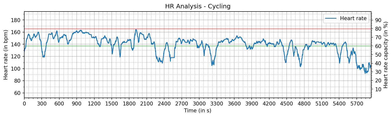

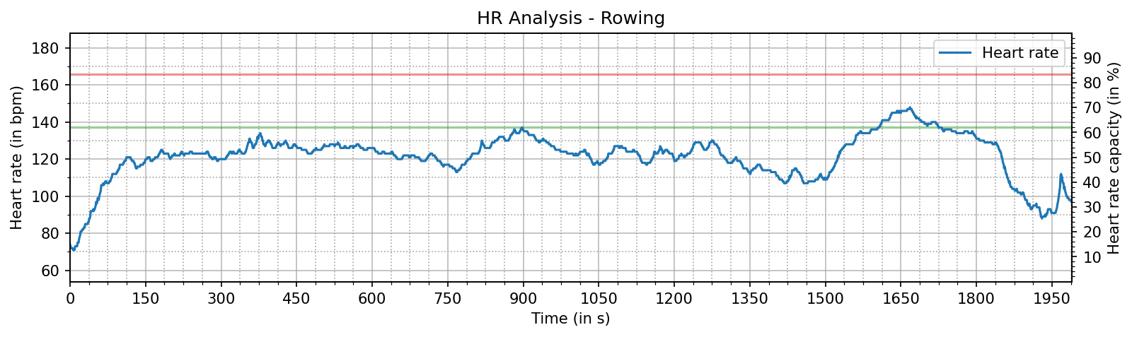

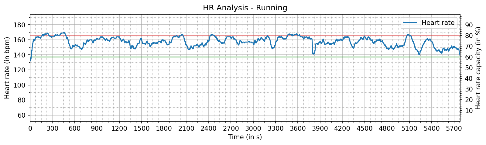

Ich finde es schon erstrebenswert, dass die Muskeln, die man für die jeweilige Sportart braucht, so viel hergeben, dass man auch in der Lage ist, die vorhandene Grundlagenausdauer über einen längeren Zeitraum "auf die Straße zu bringen":
Laufen​
Radfahren​
Rudern​
Das gelingt mir persönlich beim Rudern, was ich noch nicht so lange betreibe, überhaupt nicht und beim Radfahren zumindest bis vor Kurzem auch nicht. Was schlicht daran liegen dürfte, dass ich früher 40 km in der Woche gelaufen bin, während das Fahrrad im Keller Staub angesetzt hat.
