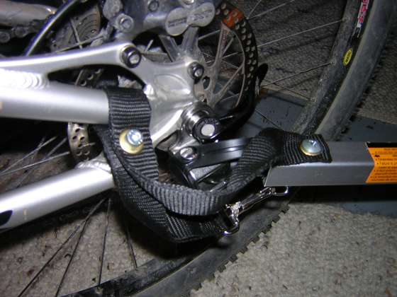

-ich habe probleme, den sicherheitsgurt so um die kettenstreben zu legen, daß er nicht in die nähe der scheibenbremse gerät. hat jemand einen guten tip für mich, wie ich den gurt klug verlegen kann.
ich bin froh über jeden guten rat,

was den gurt angeht hab ich glaub ich auch schon einen lösung. eigentlich muesste man den mit so einer plastikschnalle (wie man sie auch am rucksack hat) so stramm ziehen können, daß es keine probleme gibt.
sollte jemand eine andere lösung haben, wäre ich froh über eine antwort.

Ich habe keinen Chariot, deswegen kenne ich die "Sicherheitskette" nicht genau.
Bei meinem Rad habe ich noch die Gewinde der V-Brakes am Rahmen. Dort habe ich eine Schraube mit Unterlegscheibe eingedreht. Am besten die Unterlegscheibe oben mir Silikon/Kleber am Schraubenkopf fixieren (dann kann sie nicht klappern).
Die Sicherheitskette lasse ich um die Strebe vom Ausfallende zur Sattelstrebe laufen, bis nur noch so viel Kette über ist, dass ich sie soeben oben in die Schraube im Gewinde der Bremse einhängen kann. Die Kette an meinem Kinderanhänger hat eine Art von Karabinerhaken, das geht wunderbar. Die Unterlegscheibe verhindert, dass die Kette nach oben über den Schraubenkopf rutscht.
Ich hoffe, es einigermassen verständlich geschrieben zu haben.

was den Gurt angeht hab ich so meine eigene Deutung: es soll nur verhindern, dass sich bei Kupplungsbruch Hänger samt Passagier unkontrolliert in die Botanik verabschieden oder, noch schlimmer, in den fliessenden Verkehr geraten.
Ergo ist das die zweitschlechteste Lösung. Besser die Kupplung ist wirklich "idiotensicher" in der Bedienung und versagt im Betrieb gar nicht erst.

so, alles fertig.
ich hab mir jetzt selbst einen gurt gebastelt und 2 ösen so gesetzt, daß man eine schraube durchdrehen kann und dadurch der gurt recht stramm um die kettenstrebe sitzt. ich kann mir nicht vorstellen, wie jetzt noch was mit der scheibenbremse in kontakt kommen sollte.
damit steht einer ersten ausfahrt nichts mehr im wege. ich (wir) könnens eh schon nicht mehr erwarten.....
gruesse, hannes
