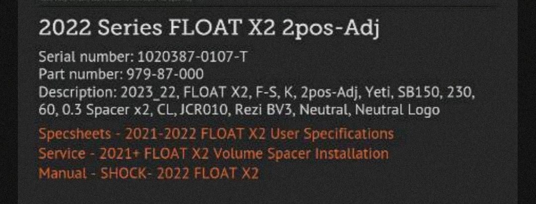

Hallo zusammen,
kann mir bitte jemand sagen ob der Dämpfer Tune mäßig an das Yeti angepasst ist? Mir hatte damals mal jemand erzählt das bis auf Spacer bei dem X2 Dämpfer kein Hersteller Spezifischen Tune vorgenommen wird, da der einstellbare ich so groß sei. Danke.
Hallo zusammen,
Das steht doch da, dann ist er für das Bike angepasst. Ab 2021 gibt es beim X2 mehr Tunes als früher, er hat einen anpassbaren Shimstack auf den Hauotkolben bekommen.
Hallo zusammen,
Im Anhang:
In der untersten weißen Schriftlinie steht 0.3 Später X2
Wieviel Spacer sind da verbaut??
Bzw was steht bei einem, bei zwei und mehr Spacern
Oben Unten
