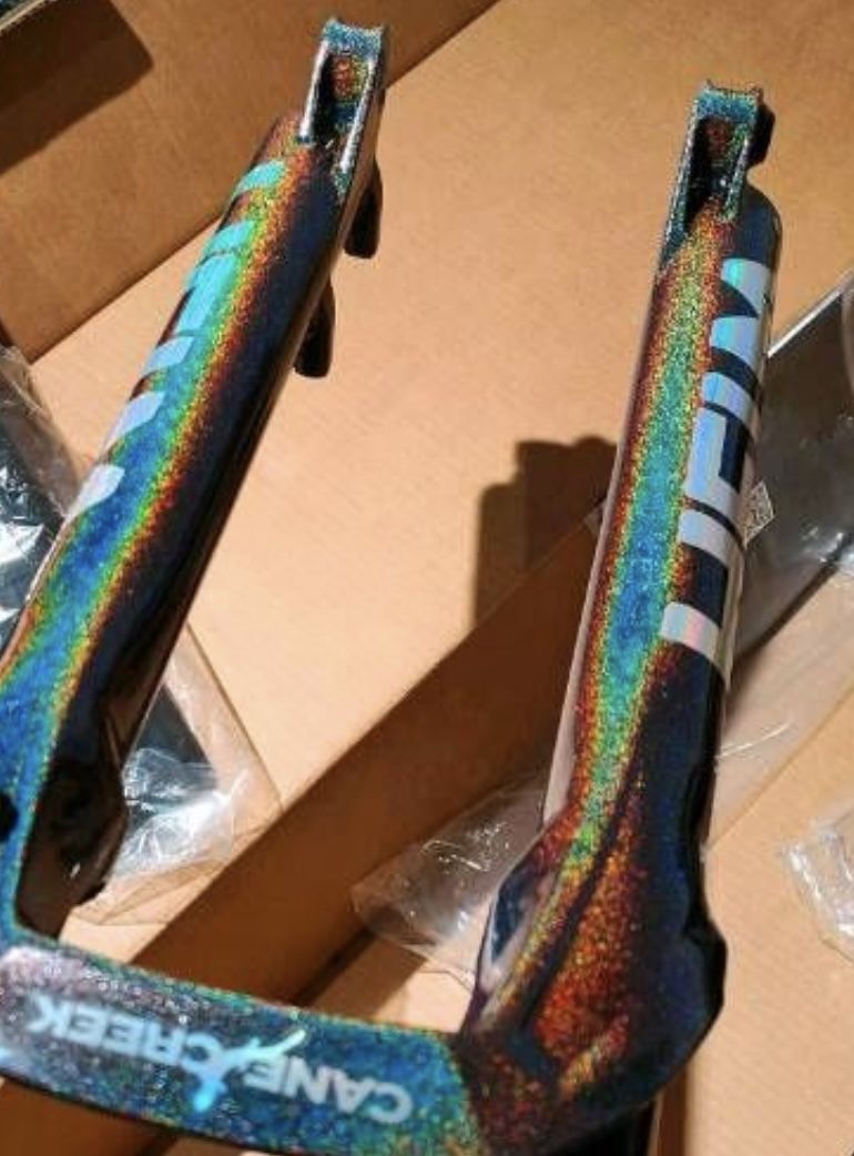

Ich finde auch, Cane Creek macht es besser. Die Gabeln sind ab Werk schon nicht zu speziell konzipiert und vielseitig einsetzbar (Air 100-160mm, Coil 130-160mm). Plus halt wirklich immer wieder tollen Farben, links mal die Galaxy, die geht in echt ins Blaue rein und rechts die Aurora die ist so grün-golden.

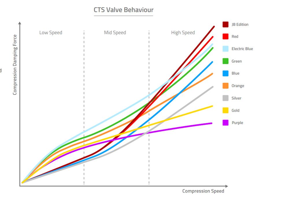

Du hast glaub einfach mehr Druckstufendämpfung am Ende des Federwegs bzw. bei höherer Schaftgeschwindigkeit, was sich im im Pinkbiketest so ausgewirkt hat, dass der Tester nur 140mm von 170mm Federweg nutzen konnte. Die genaue Funktionsweise von CTS kenne ich aber nicht, aber vielleicht hilft die folgende Grafik weiter:
Das ist dann aber Highspeedcompression. Die ist federwegsunabhängig.
Einerseits ja, die Grafik zeigt Highspeedcompression. Andererseits bestätigt der Test auf Pinkbike die Beschreibung im Artikel hier (hat man nicht sowieso typischerweise relativ hohe Schaftgeschwindigkeiten bei Ereignissen, welche viel Federweg nutzen? Durchschläge kann doch auch mit mehr HSC reduzieren?):
Formula definitely achieved the goal of having a soft, supple initial stroke and then tons of support after that, but the extreme ramp up meant that I was only using around 140 millimeters of travel, and that was on a ride with plenty of hard drops and G-outs that would have used almost full travel on my typical setup. The softer initial part of the travel meant that I wasn't getting bounced around, but the ramp-up deeper in the travel was very, very noticeable – it was like running into a padded wall, and no matter how hard I pushed I couldn't get through it.
Ja, klar, dieser Zusammenhang ist da. Der Grund ist dann aber ein anderer.
Grundsätzlich kann man durch technische Kinkerlitzchen auch für mehr Dämpfung am Ende des Federwegs sorgen. Das in der winzigen Dämpfungskapsel wäre aber schon beeindruckend.
Wenn du aufgrund dieses Zusammenhangs mit dem JB Edition CTS defacto immer mehr Druckstufendämpfung gegen Ende des Federwegs hast, wird die Wirkung dieses CTS doch treffend beschrieben. Du must die Aussage als "Wirkung" und nicht als "Grund" lesen, dann geht es schon auf.
Nach meinem Verständnis hat es immer gleich viel Druckstufendämpfung, wenn es ein normales Shim-basiertes System ist. Das kann bei hoher HSC dazu führen, dass ich den Federweg bei schnellen Schlägen nicht nutze. Das bedeutet aber nicht, dass ich am Ende mehr Druckstufe habe, sondern einfach die Energie "weggedämpft" wurde und die Gabel deshalb nicht weiter einfedert.
Nach meiner Kenntnis der Formulagabeln ist das Verhalten eigentlich nicht nur über die Dämpfung zu erreichen. Deshalb würde mich der Gedamtzusammenhang interessieren. Ich würde erwarten, dass es bei so viel HSC im ersten Teil des Federwegs u.U. auch zu Spikes kommt, selbst wenn da ein guter Cross-Over-Stack drin sitzt.
