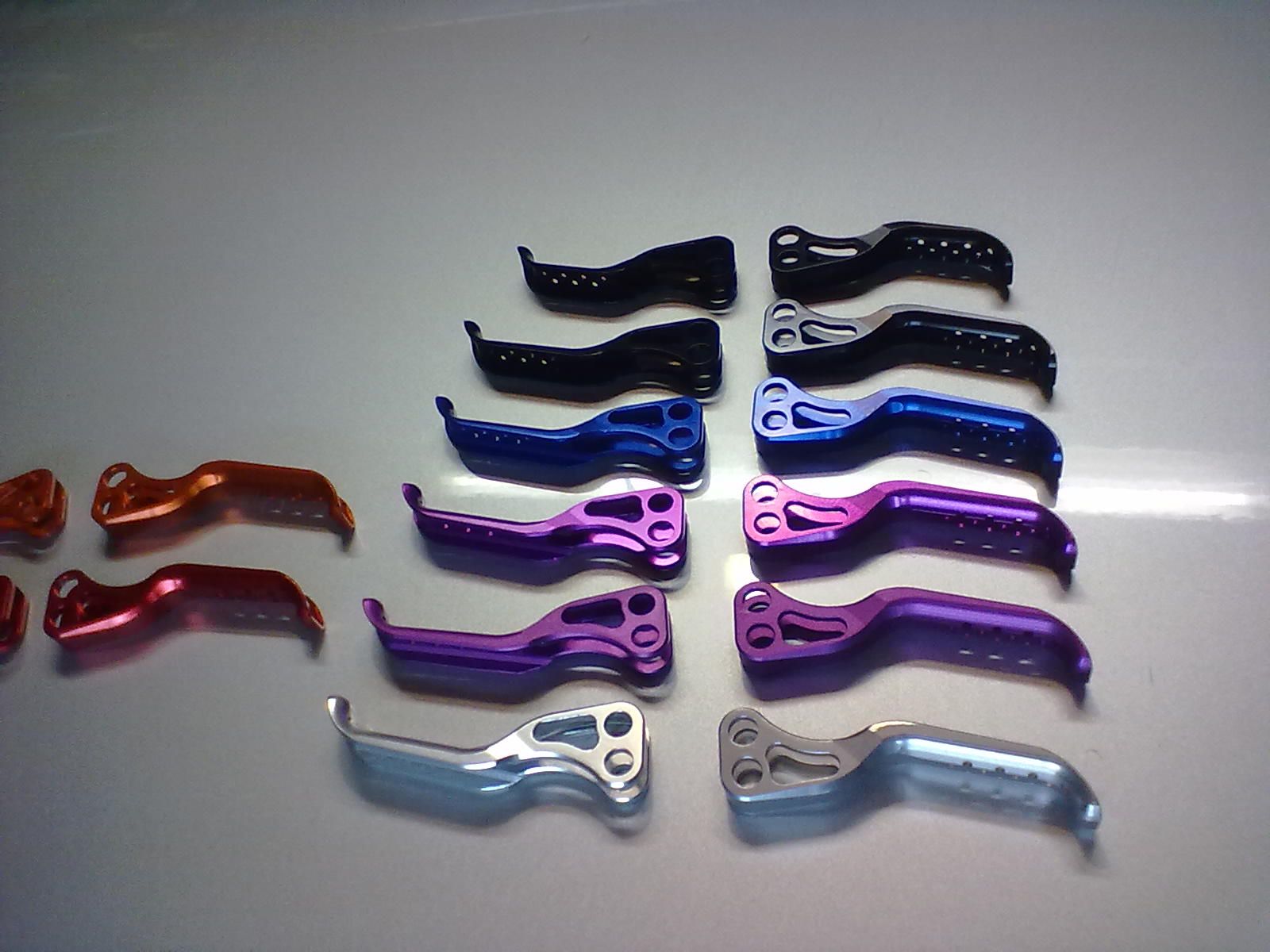

New levers :)
standard purple and ultraviolet:
custom length available on request:

You can send me a private message here on the forums or in the bikemarkt:
https://bikemarkt.mtb-news.de/article/1433810-formula-cura-cnc-levers
The shape is identical as the original except I make them 13mm thick instead of 14 as it seemed way too bulky for small hands.
On request I can make them longer or shorter.

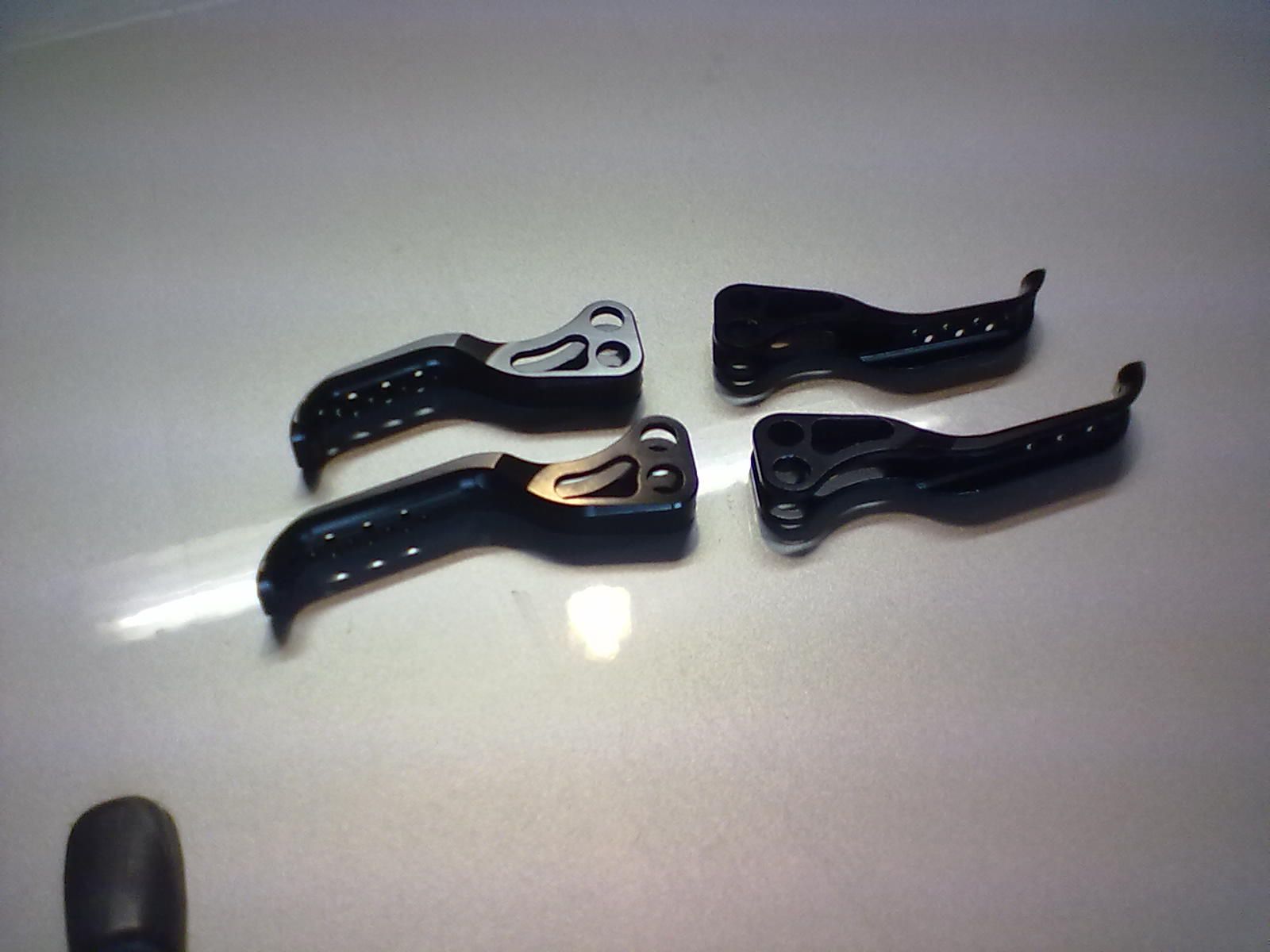

New levers :)
Those look great. I cannot wait to install them! :)

They are shorter. Similar to the Shimano levers, because the original Formula levers are too long for my small hands. I cannot reach the shifter and dropper lever comfortably anymore if I set the levers correctly to brake with one finger.

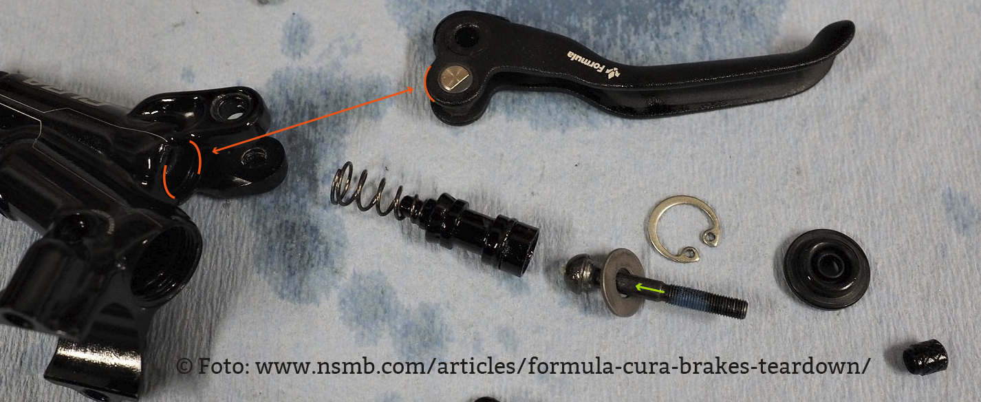

Hat jemand einen Tipp, wie man die Bremshebel noch näher an den Lenker bringen kann? Habt ihr mal eine andere Schraube benutzt?
Ich hab zwar große Hände (Größe 10), aber irgendwie könnten die Hebel näher an den Lenker.
Hab seit kurzem eine Cura 2 mit Sram Scheiben (180/160) und den Originalbelägen an meinem Winter Hardtail montiert. Finde die Bremse ist sehr hochwertig verarbeitet, vor allem die leicht angrauten Hebel fassen sich sehr gut an. Montage, Leitungen kürzen, Entlüften, Einstellen ... ging einfach und schnell. Die Dosierbarkeit würde ich zwischen einer aktuellen Shimano XT und Guide RSC einordnen und aussreichend Bremspower steht auch zur Verfügung (Trail-Hardtail; 75 Kg drauf ohne lange Abfahrten, dafür aber steiles Gelände). Soweit alles perfekt.
Jetzt brauche ich allerdings einen Rat von den Experten hier 🙏 , bevor ich die Bremse als Experiment verbuche und doch was anderes montiere:
Ich habe bei allen meinen Bremsen den Druckpunkt bzw. Hebel sehr nah am Lenker... kleine Hände, Vorlieben und so... das klappt bei allen Bremsen auch ganz gut (Shimano, Sram, Guide, Hope, Avids) - bei der Cura 2 fehlen mir da aber ca. 1-1,5 cm? Näher geht's nicht.
Ist das so, mache ich was falsch oder hat jemand einen Tipp, wie ich den Druckpunkt etwas näher zum Lenker hin bekomme?
Fingerhebel von der Pumpe abmontieren und ein Paar Gewindegänge auf das Pleuel drauf schneiden. Vorher prüfen, ob überhaupt genug Platz ist für den Fingerhebel, wenn der näher zum Pumpengehäuse gezogen würde.
An sowas habe ich auch schon gedacht, befürchte aber, dass der gezogene Hebel jetzt schon sehr nah am Pumpengehäuse liegt (rot markiert). Muss ich mir mal genauer ansehen... Danke für den Tipp 🍻

Hey, die Explosionszeichnung kommt ja wie gerufen! Zur reinen Hebeldemontage also die Schraube am Hebel raus und dann noch die Rändelmutter an der Hebelweitenverstellung? Das Hebellager sollte sich ja dann einfach so rausdrücken lassen.
Wie bekomme ich die schwarze "Rändelschraube" (auf dem Bild unten rechts) vernünftig ab, ohne den Rest bzw. das Gewinde zu ruinieren?
Vorsicht, die Rändelmutter war bei mir mit Loctite gesichert, aber mit einer Zange und einem Stück Stoff drum ging die dann ab (Inbus als Gegenhalter). Der Rest lies sich dann ganz einfach zerlegen...
