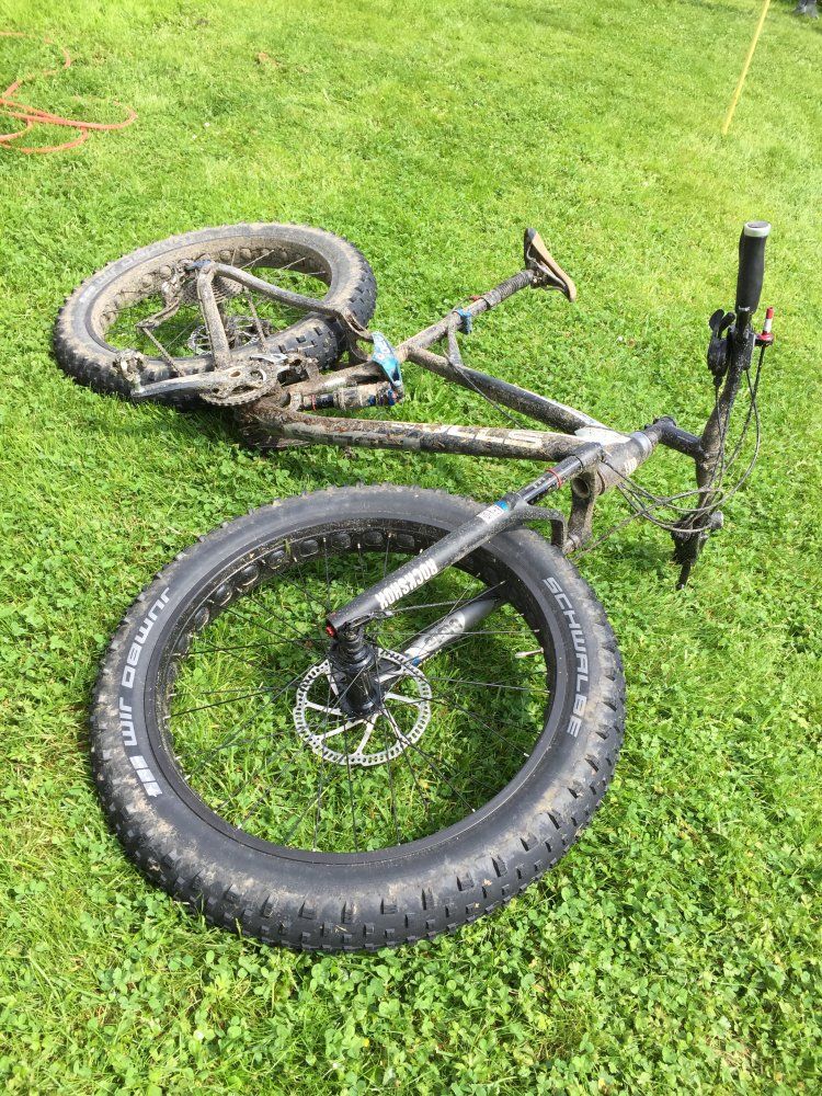

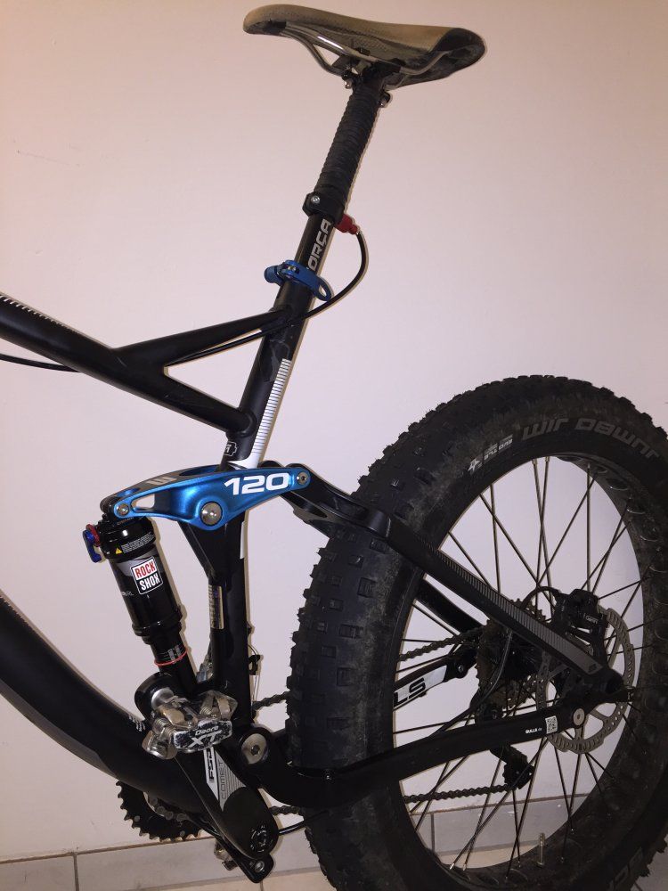

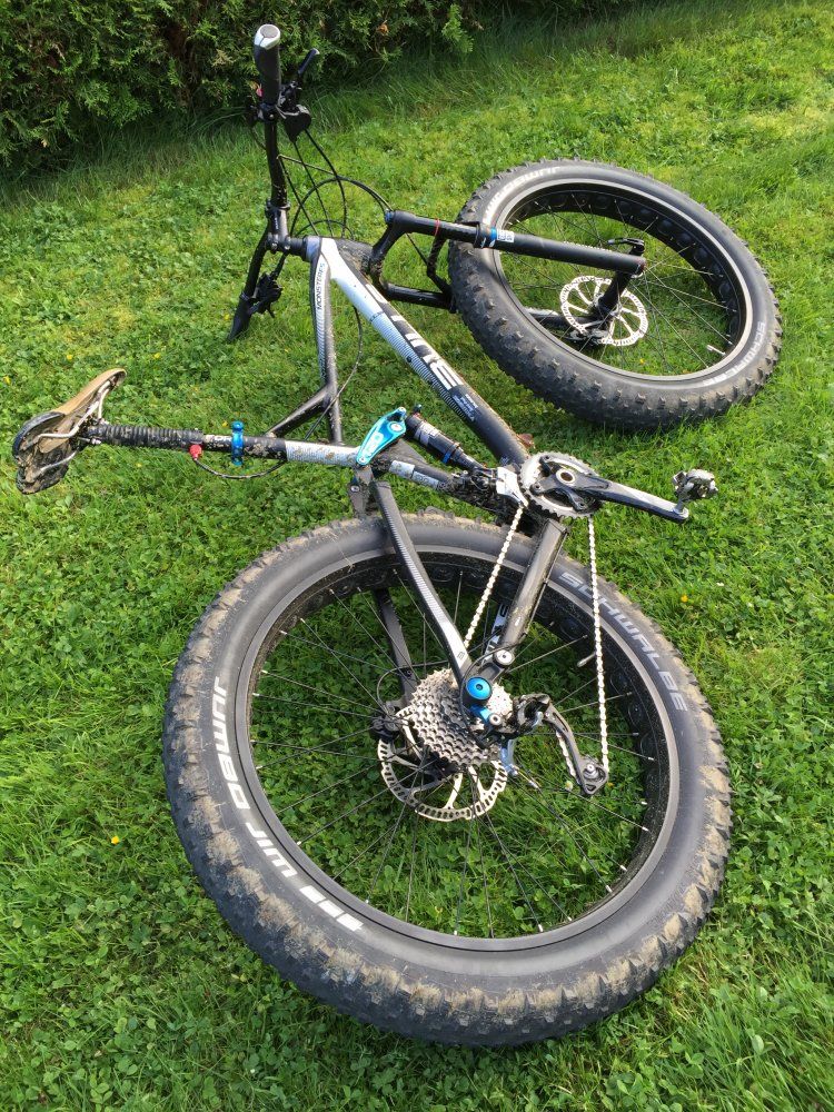

Die Forca SPS 350 habe ich seit 2011. Bis jetzt noch nie Probleme gehabt. Innen alles dick eingefettet - Gummi drüber - mit Kabelbinder oben und unten gut festgemacht - seit mindestens 2 Jahren nicht mehr gewartet - funktioniert einwandfrei.
Das Bulls Monster FS habe ich seit 1 Woche ... beide passen gut zusammen.
