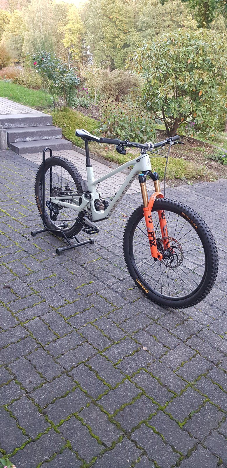

Also ich habe die Antwort erhalten: Die Freigabe beläuft sich auf A2C Max.-Wert von 571mm weil die Tests damit gemacht wurden. Es ging mir eher darum die Garantie auf meinen Rahmen frezugeben, aber daher wird wohl niemand eine Freigabe erhalten, solange keine weiteren Tests gemacht wurden.
Da mein Plan eh 142mm am Heck mit EXT Storia/Pinner/CC-Link, sowie Mezzer Pro oder Intend Edge mit jeweils 160mm an der Front und -1° Works Angleset war, spielt die Garantie nur eine untergeordnete Rolle. Damit wäre das Druid aus meiner Perspektive der perfekte Allrounder für 95% der von mir gefahrenen Touren/Trails.
Also, ganz im Ernst und ich würde da keine Sekunde dran verschwenden:
3mm (Drei Millimeter) machen die Kuh nicht fett. Das sind grad mal 0.5% der A2C und fällt noch weit unter jegliche Sicherheit die jeder intelligente und gut ausgebildete Konstrukteur in sein Berechnungen mit einbeziehen bzw. einbezogen haben sollte.
Mach dir also wegen der 3mm mehr keinen Kopf. Die 3mm können sogar entstehen durch unterschiedliche Steuersätze, und da kackt sich hier auch niemand ein.
Da mach ich mir keine Sorgen, hab bei meinem Evil Insurgent LB 5.5mm
Würde mir da auch keine Gedanken machen. Jeder Winkelsteuersatz belastet den Rahmen deutlich mehr, als ein paar mm mehr A2C.
Denkst du, dass die Mezzer mit dem Angleset zu viel für das Druid wird?
Ich würde den Angleset einfach weglassen. Das Druid ist sehr wendig und dennoch stabil. Viele meiner Freunde die drauf saßen waren sehr überrascht darüber, wie gut es den Berg runter geht "mit dem steilen Lenkwinkel". Für Touren/Trails würde ich erst recht auf den Angleset verzichten. Ich seh da keinen Mehrwert.
Nö denke nicht. Mal anders herum: Kennt jemand einen Fall, bei dem ein Rahmen wegen Angleset oder geringfügige Änderung der a2c-Länge gerissen ist? Das gibt's doch lange nicht mehr (zumindest mir nicht bekannt). Die Räder sind so stabil mittlerweile...
Ich habe mein Jeffsy jahrelang mit 180 mm vorne gefahren, und war damit 2 cm über der freigegebenen EBL. Sinnbefreit? JA! Ist was passiert? NÖ! :D

Meine bisherige Referenz ist mein Evil Insurgent LB, welches mit 170mm und ebenfalls -1° in X-Low gefahren wird. Das geht Bergab wie Hölle und ''normal'' den Berg hoch. Leider passt mir der Sitzwinkel, sowie die KS-Länge nicht mehr seit das Druid/Dreadnought Probegefahren bin.

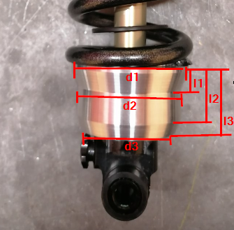

Da gibt es das sogenannte "Space Shuttle" vom Pinner Machine Bikeshop in Whistler. Damit passt der CC-Link und der Storia zusammen.

Hab mal ein Foto meines Dämpfers mit Pinner Space Shuttle gemacht. Der Spacer kostet 86$, könnte aber aud meiner Sicht leicht an einer Drehbank selber gemacht werden. Ich könnte ihn mal Ausmessen😉

ist das ein Alu-Drehteil ohne besondere anforderungen an material und co?
vlt findet ja mal jemand die maße raus dann könnte es sich jeder drehen lassen der einen braucht?
Ausmessen wäre ein traum für leute die jemanden kenn en der als zerspaner tätig ist und diese person um einen gefallen bitten können :p
Ich schau mal was ich machen kann, bin Morgen wieder in der Bikegarage. 👍
Ich denke eine gängige Industrielegierung würde sicherlich von der Festigkeit her ausreichen, da hauptsächlich Druckbelastung herrscht.
Pinner braucht 6061T6 laut Webseite. Das ist ebenfall 0815 Material.
Diese Maße? bekommst das hin?
Innen kann man sich ja an seinem jeweiligen Dämpfer selbst ausmessen...
Jungs, die ganzen Coilspacer die man so kaufen kann um zu kurze Federn auf längeren Dämpfern nutzbar zu machen sind sogar normale POM Plastikdinger pi mal Daumen von einer Drehbank. Da ist die Diskussion über Alulegierung Total übertrieben. Mit dem richtigen Material (HIPS oder ASA), Infill und restlichen Einstellungen würde ich selbst so einem Ding aus dem 3D Drucker trauen…
Oben Unten
