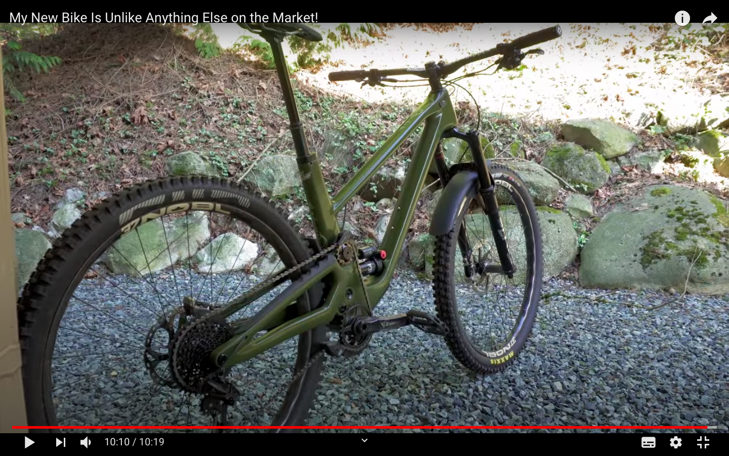

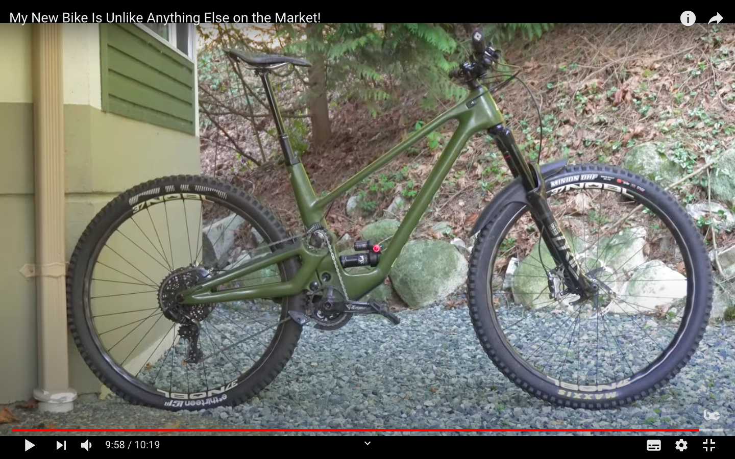

Hier baut es jemand in nem grün auf, was ich so noch nicht gesehen habe. ?
Auch nicht schlecht.
Army Style. :dope:
