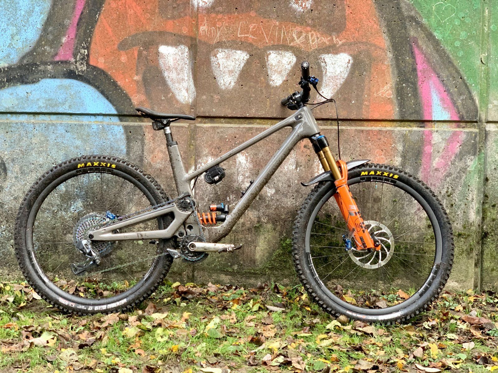

Habe das Druid xl jetzt seit ca 2 Monaten im Einsatz und bin begeistert. Habe es selber aufgebaut und ja es ist schwer aber bergauf merkt ich es nicht wirklich. Habe es aber auch übertrieben Robust(Gabel ist ne 38)aufgebaut.
Fahre damit alles was ich mit meinem 170/165 mullet auch fahre nur besser bergauf und sportlicher Bergab.
Ist es noch ein Trailbike? Bergauf schon. neutraler als nen Bronson und das SB165. Bergab wirklich super verzeihend. Würde es mit nem Yeti SB130 LR vergleichen vom Einsatzbereich.
Oh Gott sieht das geil aus.

Lasst euch nicht verrückt machen und fahrt es einfach mal selber ! Hier steht auch vieles was einfach so nicht stimmt. Bzw hacken hier Leute auf Sachen rum, die sie erstens nichtmal erFAHREN haben, und zweitens in Wirklichkeit nur marginal sind. So entsteht dann für potenzielle Käufer ein falsches Bild.
Fahre es jetzt seit ca. 5 Monaten. Das Ding ist ne absolute Rakete !
Bergauf geht es absolut super mit nem leichteren Laufradsatz ( Ich fahr ne Pirope A30), und von der Umlenkrolle merkt man überhaupt nix. Vorraussetzung ist natürlich das die Kette gut geschmiert ist, aber das sollte sie ja bei jedem Bike eigtl. auch sein. Von ner spürbaren negativen Reibung durch die Umlenkrolle kann hier wirklich keine Rede sein. Die Rolle hört man wenn überhaupt nach 2std. fahren bissl mehr, wenn der Schmierfilm bissl was weniger wird. Aber: who cares? Das, was man davor im homöopathischen Bereich hört ist absolut zu vernachlässigen.
