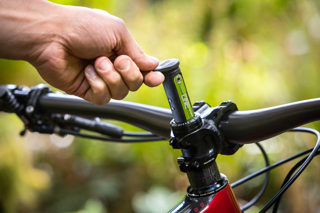

Ja, da kommt n Schlauch etcc. rein, schon klar. Das braucht man auch nicht ständig, das ist auch klar.
Es soll den Rucksack ja auch nicht auf ner Tour ersetzen, aber auf der kurzen Hausrunde schon, und da packen sich die Leute halt n Tool etc. in das Staufach, das geht halt hier nicht.

Bleibt trotzdem unpraktisch wenn das auf der Unterseite ist. Musst das Bike halt immer drehen. Auch wenn ich n EDC-Tool hab muss ich das Bike dann erst drehen, aufschrauben usw.
Wenn du den Ersatzschlauch dort verstaust, musst du das Rad sowieso beim Wechsel umdrehen. Und ne Banane oder Wechselschlüppie wirst du dort kaum parken.
Aber ich gebe dir recht, dass die S und auch Trek Lösungen eleganter sind.
Und für die Schnellen Sachen kann man unter dem OR schließlich noch eine Toolbox installieren. Ein echter Nachteil ist die Position mMn nicht.
