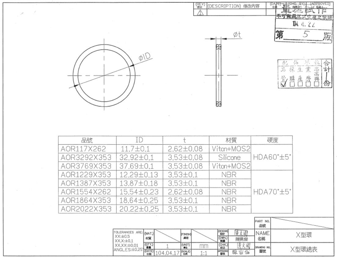

@melsen1985 ich hatte Lukasz geschrieben (Bluepill, EU Importeur von SPINNER) und er hat mir den Link zu dieser Anleitung gesandt. Das Zerlegen sowie Reinigen und Auftragen neuer Schmiermittel sollte kein Problem sein. Zudem hat er empfohlen den ursprünglich verbauten O-Ring in der Luftkammer durch einen X-Ring zu ersetzen, die genaue Bezeichnung ist AOR1554x262
Vielen Dank!
Ich habe das hier gefunden:
https://www.ir-dichtungstechnik.de/...-mm-bs114-nbr-70-5-shore-a-schwarz-black.html
Ist das der richige?
Hast du eventuell die komplette Explosionszeichnung noch?
@melsen1985 der X-Ring aus deinem Link entspricht vom Material und den Abmessungen dem Datenblatt. Mehr Infos zur Federgabel habe ich nicht erhalten, eine Explosionszeichnung scheint mir auch nicht nötig. Aber eventuell kann dir Łukasz damit weiterhelfen wenn du ihn anschreibst [email protected]

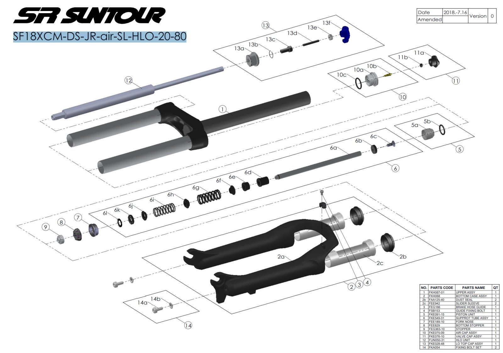

Ich bin es nochmal. Ich habe das 2017er Modell mit O-ring.
Łukasz hat mir emfpohlen den X-Ring zu nehmen, aber:
but because slot for o-ring at air piston is wider than
the one later used for x-ring you gonna have to add additional washer (no.8
at the exploded view). Such washers can be also purchase at rubber tech
store.
Die Teilenummer aus der Zeichung (s. oben) lautet: ACTGR1-55254
Das muss ein Ring mit 55 mm x 25,4 mm sein. Aber was ACTGR1 bedeutet, weiß ich nicht.
Weiß jemand, wo man die Dust Seals (ASLMET-60, Nr. 18 in der Zeichnung) herbekommen könnte?

Hallo Miteinander
Ich benötige mal eure Hilfe.
Ein Service bei einer SR 20er Air, ist mal dringend nötig.
Leider habe ich im Netz, nix zum Service gefunden.
Eine Skizze mit Einzelteilen und Part Nummer, bin ich fündig geworden.
Von Interesse wäre halt Drehmoment und was für Öl das passende wäre :confused::ka:
Herzlichen Dank im Voraus :)
Hallo, da die Dämpfung, wenn überhaupt, die Kartusche erledigt benötigst du nur Öl und Fett für die Schmierung. Für das LowerLeg würde ich 20er Öl und normales Fett nehmen. Den Luftkolben mit Sram Butter und 5ml dünnflüssiges Öl in die Luftkammer.
