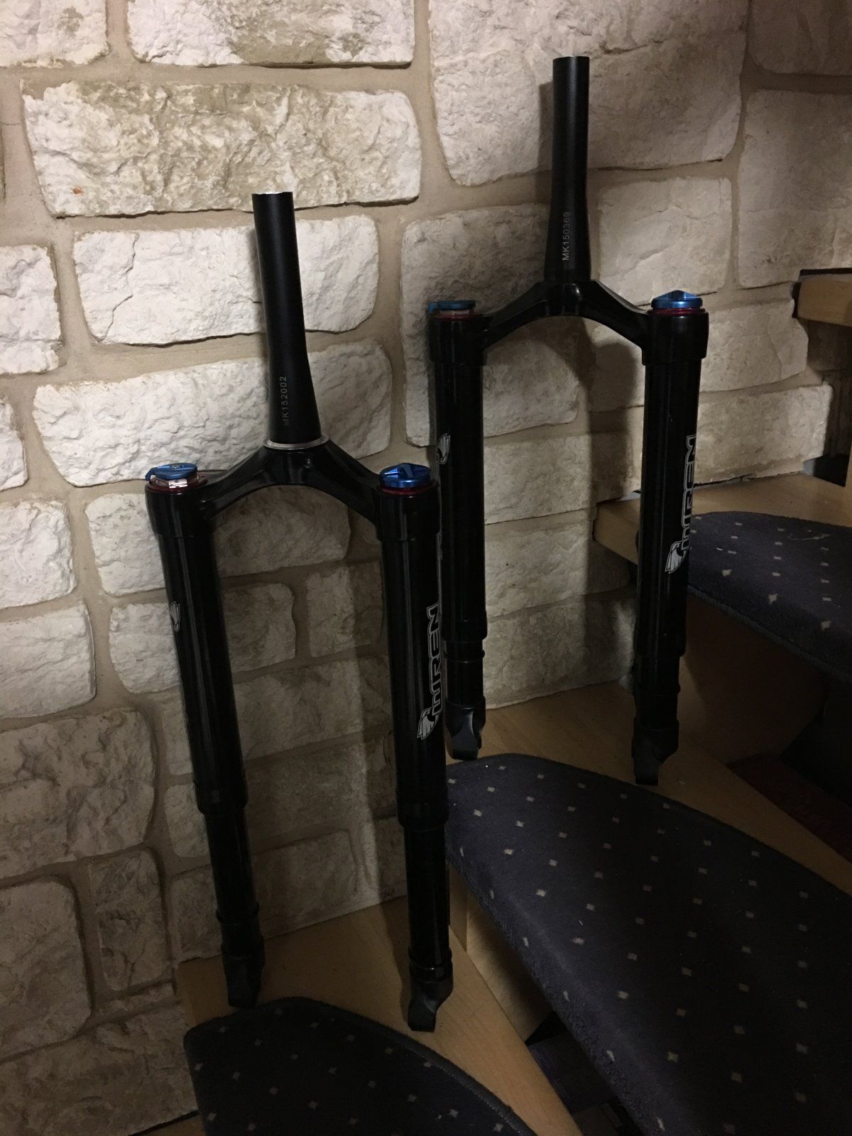

Ich hab mal welche nachgedreht. Gehe gleich mal in den Keller ...

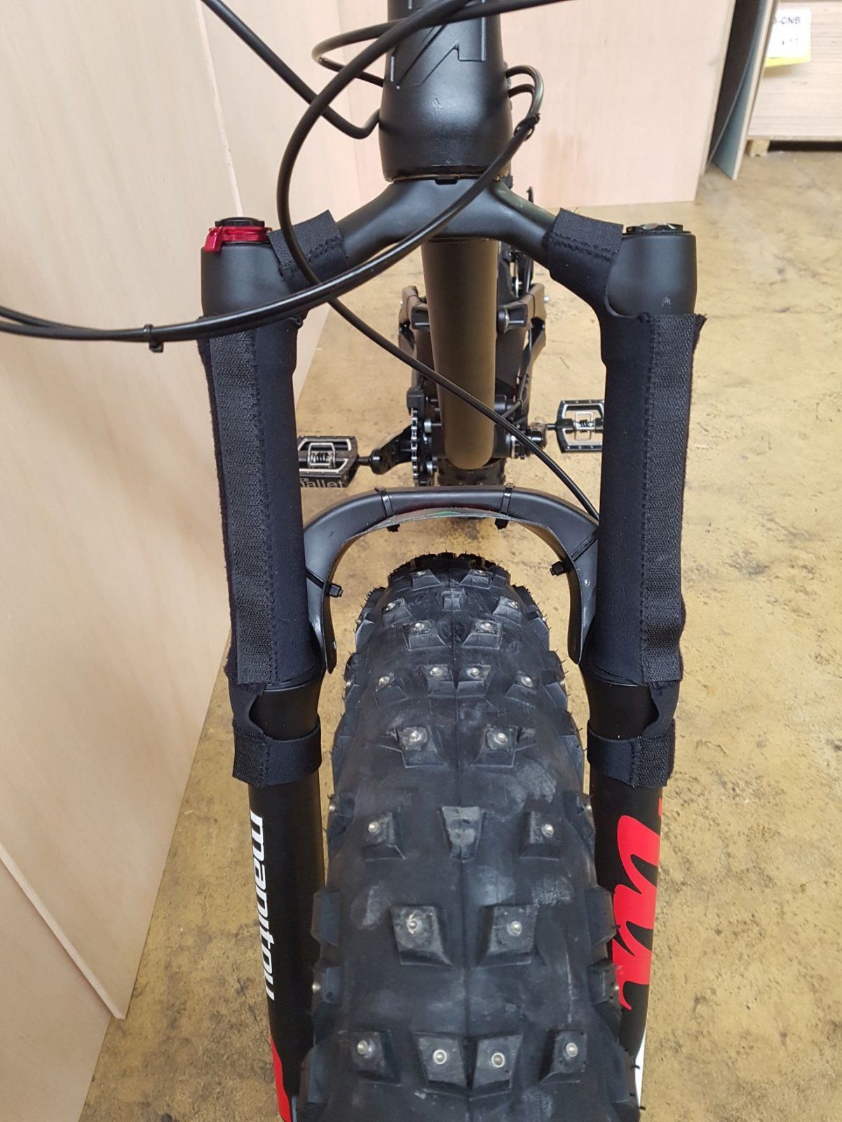

Meine Mastodon Pro STD hat an der engsten Stelle 14cm Breite und von meinen Wrathchild 26x4,6 mit Spikes auf 80mm Felgen bis zur Gabelbrücke sind es noch 28mm .
Da ist also noch viel Luft für größere Reifen .

Was Du dort siehst, ist ein 2XL auf einer 90mm Specialized Felge. Federweg muss beim 120mm Modell allerdings auf 100 getravelt werden, sonst streift der Reifen an der Gabelkrone.
Also besser die 150er nehmen und auf 130-120 traveln.
