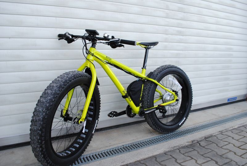

Na dann fang ich mal an:
Nachdem mein Silverback Double Scoop am Montag endlich
geliefert wurde, hab ich heute 2 Tage später meinen E-Fatty-Umbau fertig.
Den Xiongda-Heckmotor mit 190 mm Einbaubreite hatte ich schon letztes Jahr geliefert bekommen
und in eine 100 mm Robson-Felge eingespeicht (vielen Dank an ein paar nette Forumsmitglieder aus dem Pedelec-Forum, die mir bei der Speichenberechnung und Ausführung geholfen haben). Die Felge 'eierte' natürlich schon aufgrund Ihrer Breite mehr, wie eine normale schmale MTB-Felge, aber ich hab diese heute nochmals eingebaut nachzentriert.
Akku (Spezialanfertigung - danke an Akkufritze), Controller und die Kabel haben alle in der kleinen Dreieckstasche Platz.
Einbau ging einfach (ist ja auch schon mein 3. E-Umbau), auch dank der großen Einbaubreite, nur bei der Schaltung gab es Probleme, da der 10er-Schraubkranz weiter innen sitzt. War heute bei der ersten Probefahrt beim Händler, wo ich das Rad gekauft habe, um schnell die Schaltung hinten einzustellen, aber da konnten nicht alle Kränze angefahren werden. Hab dann zuhause mit dem Nachbarn bei einem Bier einfach das Schaltwerk von außen nach innen montiert und nachgestellt. Jetzt passt es (anschließend haben wir noch meinen neuen Grill zusammengebaut....).
Die neuen Scheibenbremsen haben auch die Möglichkeit axial verschoben zu werden, was sehr
praktisch ist (bei meinem Fully-E-Umbau gab es das noch nicht und ich hab mich stundenlang mit
Unterlegscheiben gespielt...).
Original wiegt das Double Scoop ab Werk 15 kg, jetzt fahrfertig im Akku umgebaut 20 kg
(beidesmal beim Händler gewogen).
Gewichtseinsparpotential gibt es noch bei den Schläuchen, oder gleich tubeless-Umbau und
natürlich beim Betreiber selber....
Hier noch ein paar Bilder.
Ciao recycler

Wie Funktioniert der Xiongda? Ungeregelt? Gashahn? Oder unterstützend bis zu einer bestimmten Geschwindigkeit?
/EDIT: gerade gesehen, ein Hall Sensor. Sehr schön.
Ist in dem Ersatzschlauchtäschlein der gesamte Akku unter gebracht ?
Du fährst ja nur bergauf mit Hilfe.
Aber wie weit in km oder bzw. wie lang in Stunden kommt man denn
damit mit so üblicher 30% (oder 50%) iger Unterstützung ?

Interessanter Umbau. Der kleine Nabenmotor ist ja kaum größer und wenn der gesamte Umbau 5kg wiegt, kaum schwerer als meine NuVinci Nabe :spinner:.
PS
Mal so eine frische Farbe ist bei Fatbikes einfach super.
In dem Täschchen ist auch noch der Controller und das ganze Kabelzeugs. Den Akku hab ich mir von einem Spezialisten aus Konion V3-Zellen (sind für viele das derzeitige Maß der Dinge für E-Bikes und brauchen nicht balanciert zu werden) nach Maß bauen lassen. Der Akku hat 4,5 Ah. Reichweite weiß ich noch nicht, nur mein Spezi, der mit dem Dualdrive-MTB, also 2-Motoren, fährt mit einem Modellbauakku ähnlicher Kapazität ca. 1 h steil bergauf mit Anhänger und Kiddy (wir haben zusammen die Berg-Tour zur Tutzinger Hütte mit meinem 2-Gang-Xiongda-Fully gemacht, also Erfahrungswerte). Mein Akku aus dem Fully mit 9AH war danach immer noch halbvoll, also dachte ich mir warum soll man zuviel Gewicht rumschleppen oder einen teureren Akku kaufen bzw. bauen lassen. Mal sehen was die Praxis mit dem Fatty so bringt.
Aber klar, Bosch verkauft sind als Mittelmotor sicher besser wie ein unbekannter Chinesenhersteller (auch wenn der Bosch wohl auch kaum in Deutschland gefertigt wird und das ganze Konzept m.E. nachteilig ist) und so ist das auch bei den Akkus. Wo viel draufsteht (Ah oder bei vielen Wattstunden), muss das immer besser sein....
Ciao und eine schöne Saison
recycler, der nicht nur aus Kostengründen, sonder aus Überzeugung selber baut.
Mir gefällt dein Pioniergeist. Wenn die Konstruktion soweit in Eigenregie stattfindet, dann bekommst das Thema Fahrrad eine ganz neue Komponente von technischem Anspruch.
Eigentlich schaut's ja aus wie ein Fatbike mit Rohloff und zu kleiner Rahmentasche.
Gut, das halbe iPad auf dem Lenker ist etwas verräterisch.
Macht das eigentlich Geräusche/Krach, oder geht das zwischen den Reifenabrollgeräuschen unter ?
Die Reifenabrollgeräusche sind deutlich lauter wieder Motor (den hört man auch beim normalen MTB kaum, zumindest die Xiongdas).
Hab natürlich Handgas dran. Ist hilfreich beim Anfahren am Berg und macht besonders Spaß, wenn ich die Treppenstufen auf meiner Hausstrecke im Wald auch man ohne Treten hochfahren kann. Habs mit dem Fatty noch nicht probiert, geht aber mit dem E-Fully gut.
Werd am Wochenende mal die erste größere Offroad-Probefahrt machen.
Ciao und viele Grüße
recycler

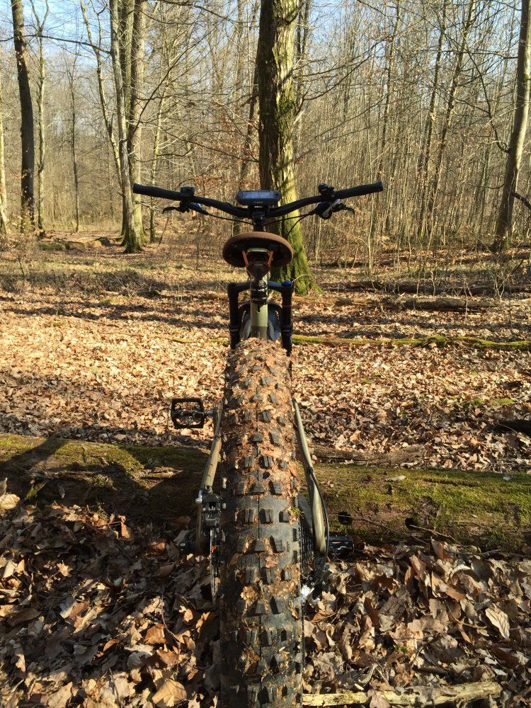

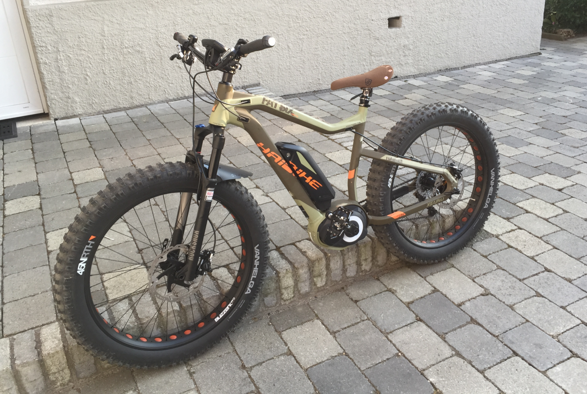

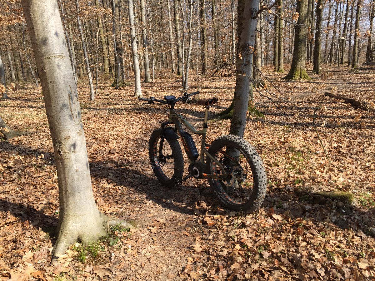

Dann trau ich mich auch mal :winken:
