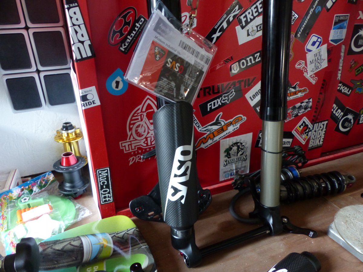

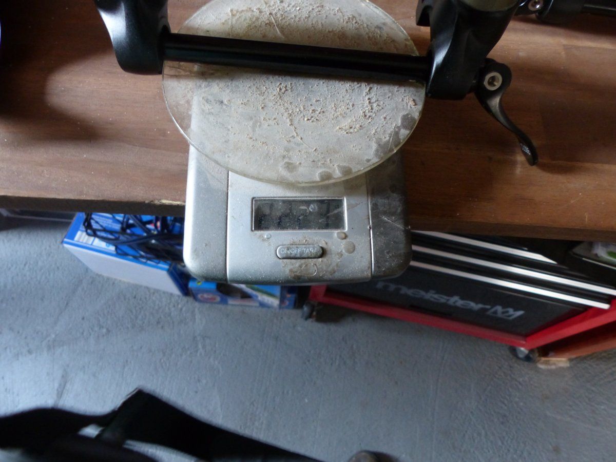

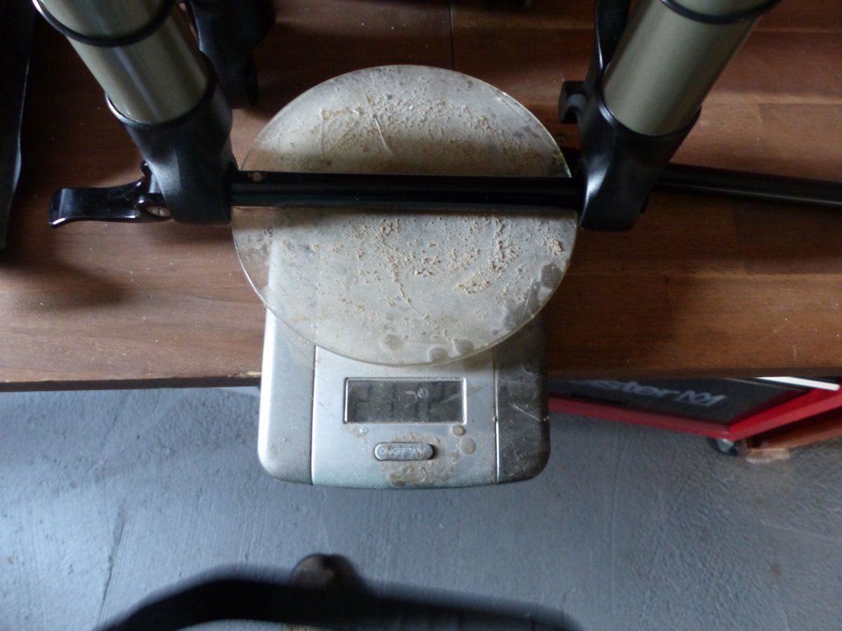

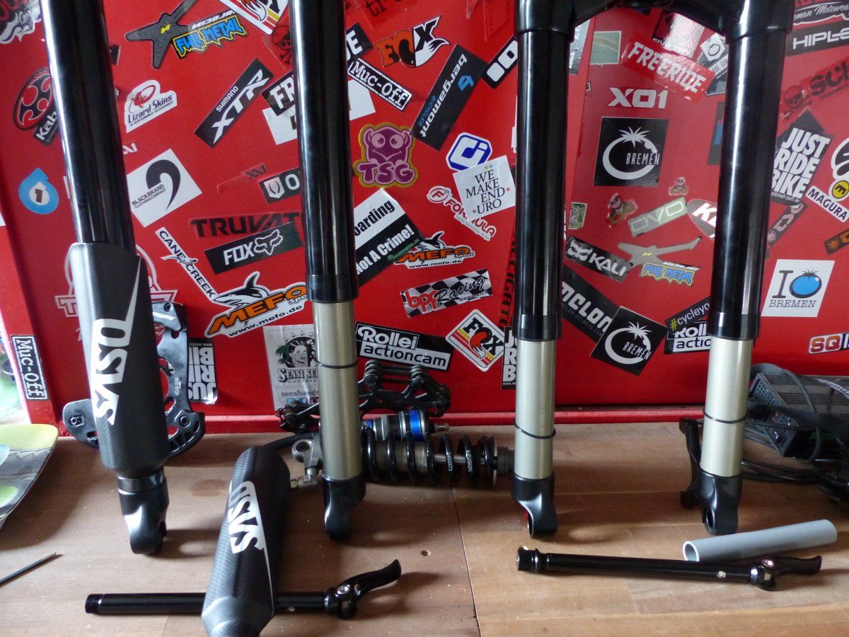

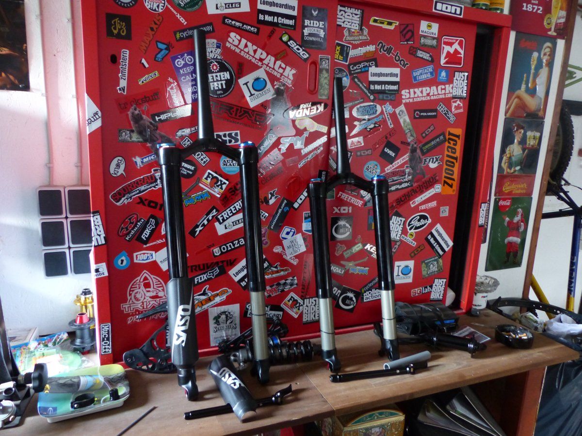

Ich habe 2 Testgabeln hier diese entsprechen der Serie , die "Grosse" hat 160mm federweg 150x15 achse , optional mit den carbon schützern wiegt sie 2234g , die "kleine" hat 115mm Federweg , 150x15 achse und wiegt 2112g auch dort sind die Schützer erhältlich ,
die kleine kommt erstmal ins Beargrease2 und die grosse ins Argon denke das wird nächste Woche fertig .
die gabeln machen einen sehr wertigen eindruck sind vollfett tauglich , sollte der Reifen dochmal zu gross sein kann intern mit spacern der federweg in 1cm schritten verkleinert werden dies ändert nicht die bauhöhe lediglich den weg den das rohr eintaucht
welche grössen und ausführungen BergAb jetzt genau bekommt kann ich nicht sagen denke das die 115mm version am meisten sinn macht evtl nimmt ja ein Fully Hersteller die grosse ins Programm
ich werde bericht sobald probegefahren wurde

SOOOO ........... bevor hier weiter gemunkelt wird
Ich habe 2 Testgabeln hier diese entsprechen der Serie , die "Grosse" hat 160mm federweg 150x12 achse , optional mit den carbon schützern wiegt sie 2234g , die "kleine" hat 115mm Federweg , 150x15 achse und wiegt 2112g auch dort sind die Schützer erhältlich ,
Anhang anzeigen 416613 Anhang anzeigen 416614 Anhang anzeigen 416615 Anhang anzeigen 416616 Anhang anzeigen 416618
