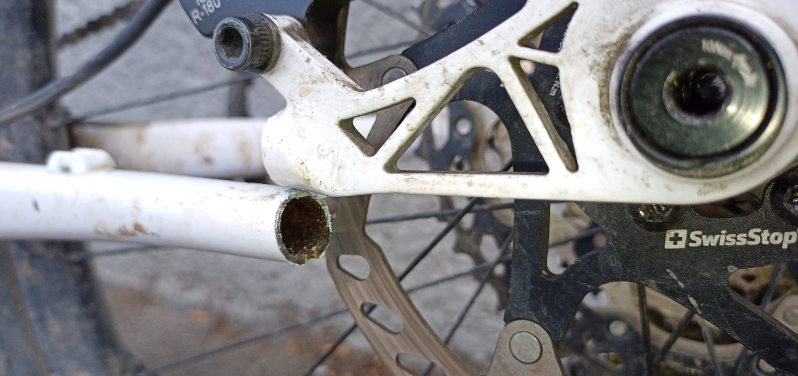

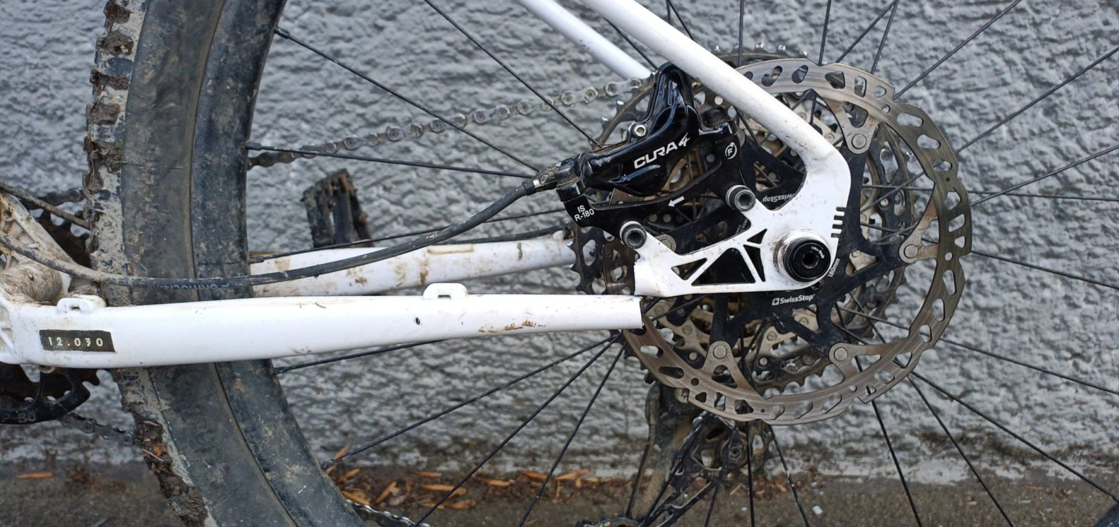

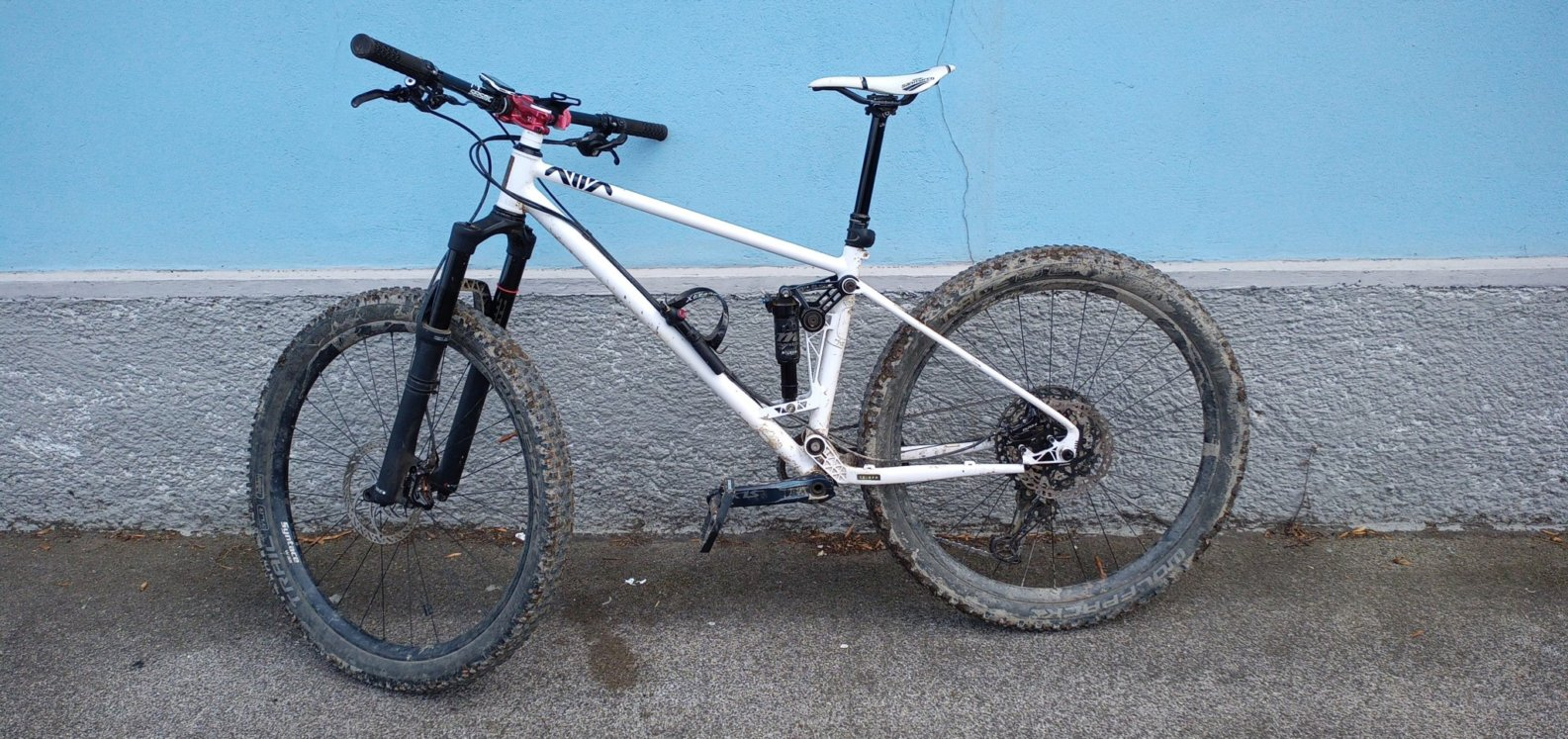

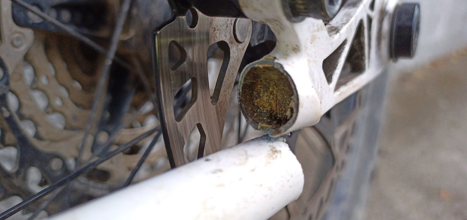

Tja, nachdem Alf2 sein Rahmen im August 2021 gebrochen ist, war nun ich an der Reihe (diesselbe Stelle):
:heul:
:heul:
So eine Oberkacke. Und das bei einem custom Maßrahmen. Aber vielleicht liegt hier genau das Risiko höher, denn der Rahmen wird nicht entwickelt und komplett durchgetestet bevor in Serie geht. Defekte kommen vielleicht schneller mal vor? Keine Ahnung.
Mick würde interessieren wie der Hersteller damals bei Alf2 damit umgegangen ist und wie er jetzt bei dir damit umgeht. Das Ding hat nicht mal 2 Jahre gehalten. Für Stahl einfach unhaltbar.
Vermute ich auch :ka: bzw sehe ich auch so.
Ja die Frage ist wie Michael Project 12 damit umgeht
Was ich so weiß, "relativ" unkompliziert. Dafür war die Wartezeit relativ lange. Wobei Alf2 den Rahmen in einer anderen Farbe lackieren hat lassen.
Bei mir hat er auch recht schnell reagiert. Die e-Mail kam noch am selben Tag zurück. Ich solle den ganzen Rahmen einschicken und er würde mir vorher noch so eine Art Retoureschein übersenden.
Ich hätte mir vorher schon gewunschen, dass ich die neuerste Entwicklungsstufe bekomme. Ist sich aber dann nicht mehr ausgegangen. So bekomme ich wenigstens einen verbesserten Hinterbau(rahmen) und kann dann wieder sorgenfrei fahren. Andererseits, wer weiß wo dann noch Probleme auftreten oder wo etwas unterdimensioniert entwickelt wurde :ka:.
Dadurch das ich eh mehrere Räder habe, trifft es mich nicht so sehr. Trotzdem war das Vertigo dafür bestimmt, die meiste Zeit zu fahren. So muss ich vermutlich einige Monate wieder warten. Nojo.
Jo shit ich Tip Mal drauf das die Bremse bzw die Kraft die da in die Kettenstrebe eingeleitet wird das verursacht.
Ich bin um einen umgestürzten Baum eine Steigung hochgefahren und leicht zurück gerollt. Dann habe ich wieder reingetreten und da ist es dann passiert.
